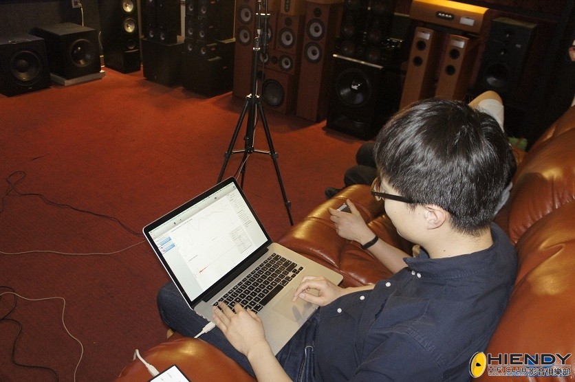

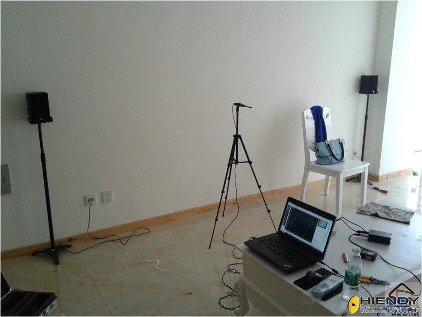

同时还有在距离比较远的情况下,我有和真力中国吴总一行一起作了一下午的实验,所用仪器为XTZ和真力两套仪器一起测试分析音箱高频的离轴响应:
下面两张频响是距离在3.5米左右所测:
上面的图是在音箱平行对向听音区,相当于是皇帝位在音箱水平轴心偏移约30度的高频频响,可以看出1KHZ以上高频明显无法保持平直;
上面的图是在音箱斜对向听音区,相当于是皇帝位在音箱水平轴心线上,无偏移角度的高频频响,可以看出1KHZ以上高频明显要平直很多;
