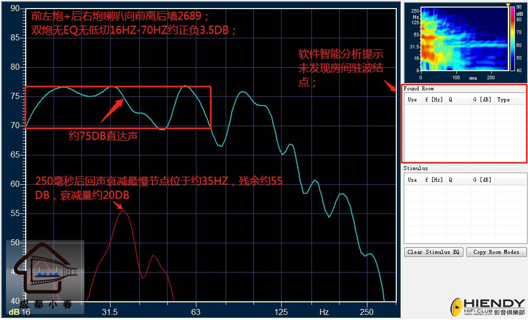

无EQ干预时的曲线及250毫秒能量衰减图:
空间双炮,在摆位(包括近墙面时的角度和炮立放倒放)、相位、空间增益模式、消声室模式、密闭倒相 等试遍所有可容忍放置的点位后,
前左炮+后右炮喇叭向前离后墙2689MM,双炮无EQ无低切16HZ-70HZ约正负3.5DB; 250毫秒后回声衰减最慢节点位于约35HZ,残余约55DB,衰减量约20DB;软件 智能分析提示未发现房间驻波结点;
EQ干预后的频响曲线及250毫秒后的残余能量衰减图:
双炮手动EQ,18HZ到110HZ正负1DB内;
最慢衰减结点约35HZ经过250毫秒后回声残余声压从约58DB衰减到44DB,衰减量约14DB,EQ因为有填谷操作,衰减变慢;
真力声学仪测试双炮EQ后,约18HZ-110HZ正负1.5DB,与XTZ数据接近;

业主主观体验公开分享归纳(决定不使用EQ):
EQ反复开和关对比道士下山,舞娘、舞池争锋2,变形金刚四,还有终结者,危机13小时,EQ业主放弃; EQ用了之后,声音拘谨一些,流畅度差一点,感觉不是这么放得开, 因为有小幅度填谷操作,导致100毫秒后回声衰减速度变慢,除了极低频有点浮散不够紧扎(有可能是因为轻微填谷增加了炮的负荷,削弱了敏捷度)外,出现无管是否有听音经验的正常人都可明显对比出头部明显发麻时间变长的不舒适感;
