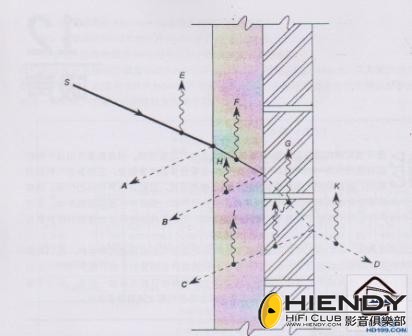

      声音能量的损耗方式是这样的,声波在空气中传播,撞击到有覆盖声学材料覆盖的刚性墙面,首先声波在空气中传播会有较小的热量损失,主要在高频部分。声波撞击到声学材料和墙面,都会一部分反射分量从墙面反射回来。有意思的是,声波在进入吸声材料到达刚性墙面,以及被刚性墙面反射再穿透吸声材料的过程中,声波摩擦吸声料,会转化成热量散发到空气中。同时还会有部分声波进入密度比声学材料更大的刚性墙面中也会有热能损失。最后还会有一部分透过刚性墙面传到墙外去。所以不管空间是大还是小,吸声材料是多还是少,也不管发出的声音是大还是小,最后都会消失,只是消散时间的长和短,及是否被觉察而已。

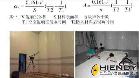

接下来说一下声波吸收的如何来量化计算的,在声学中就引用一个“吸声系数”来表示材料对声波吸收能力的强弱指标,并且声波因为各个频率波长的不同,所有各个频率一般来说单一材料的吸声系数是不同的,例如对500HZ,入射声波的能量60%被吸收,那么这个频率的吸声系数就是0.6,一个理想的吸声体,会吸收100%的入射声能量,因此吸声系数为1,但在实际测量中,常出现大于1的情况,就是因为受到上面分析中所提及的其它形式的吸收,同时还有说一个理相的反射面吸声系数为0,这在实际中也是不可能存在的;

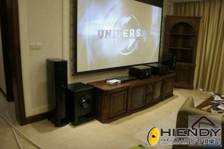

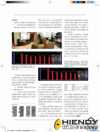

上     面阐述了声学吸声的一些基础概念常识后,我们再回到生活中来,阐述一下时刻伴随着我们生活中的吸声材料和吸声现象;先从客厅观察起,随便举例一个客厅吧;右边客厅,左边饭厅,客厅一边是帘幕,沙发是皮的或布的,中国90%以上的客厅都布局;
从图中我们可以明显的看出,空间中的软装,有着明显吸声能力就是窗帘和沙发,那接下来我们从数据上看一下有什么关联;

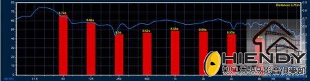

先测右箱:因为右边有帘幕,吸音多一些;国际6个倍频125HZ-4KHZ混响时间0.5到0.66秒;0.58秒正负0.08秒;
然后我们再看比较空旷开放,没有多少纤维织物的靠近左边饭厅区的混响时间:国际6个倍频125HZ-4KHZ混响时间0.54秒到0.77秒基本是各频段都高出右边0.1秒;
所以我们可以极其明确的看出窗帘这种纤维织物,对声波具有比较强的吸声能力;特别是例如靠枕这些里面还有多孔相连的纤维,吸声能力也是超强的;说到这里再更正一些误解;

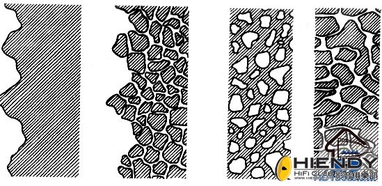

1.      表面粗糙,例如拉毛的水泥是不具备吸声能力的;
2.      内部存在大量孔洞但是所以孔洞是密闭的材料,如聚苯、聚乙烯、闭孔聚氨脂(颗粒泡沫或珍珠棉)等,是没有吸声能力的;
因此具备吸声结构的多孔吸声材料具有大量的内外连通的微小孔隙和孔洞。
       当声波入射到多孔材料上,声波能顺着孔隙进入材料内部,引起空隙中空气分子的振动。由于空气的粘滞阻力、空气分子与孔隙壁的摩擦,使声能转化为摩擦热能而吸声。吸声频率特性是:随频率增加吸声系数逐渐增大,中高频吸声能力比低频强。
