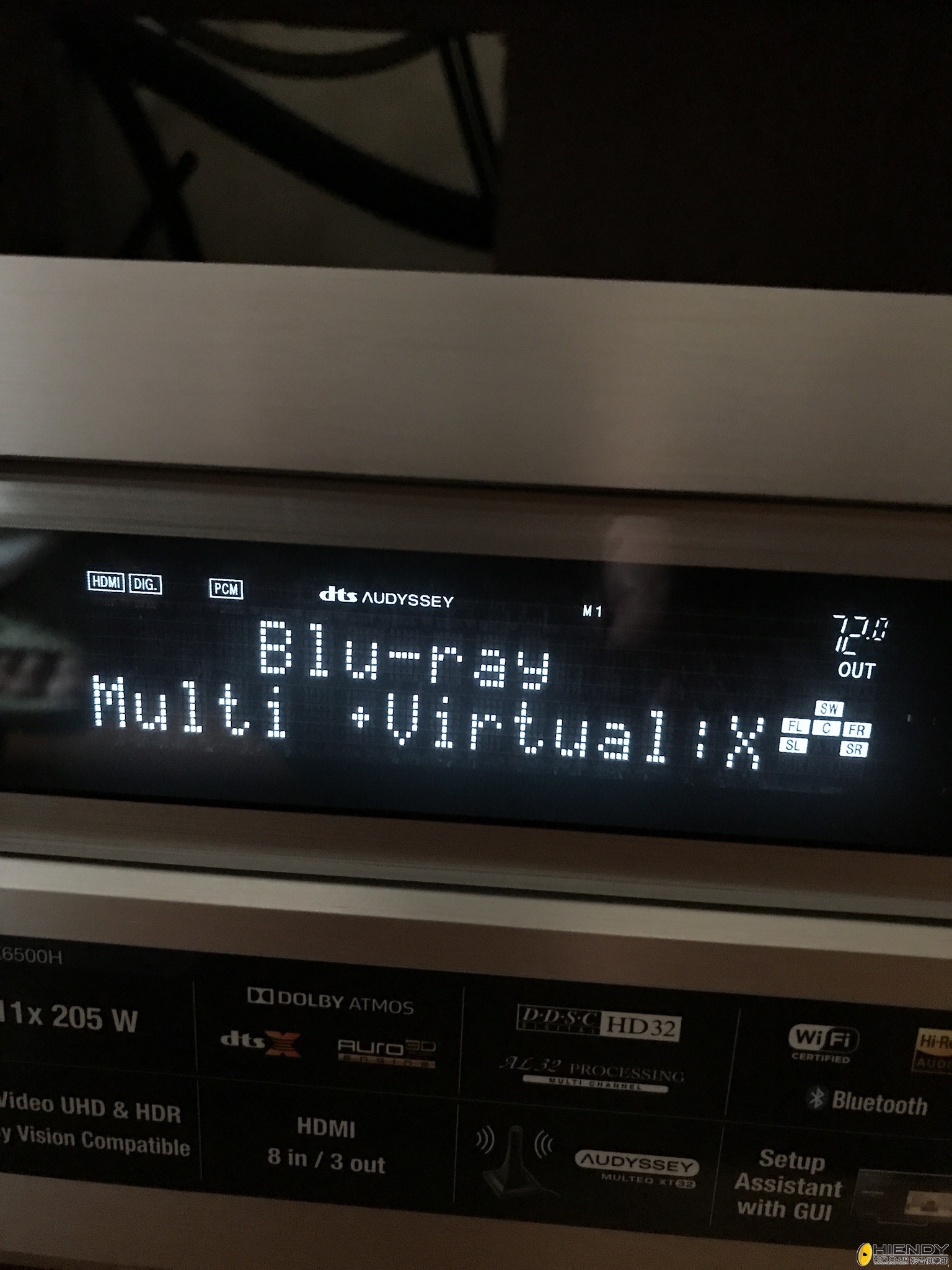

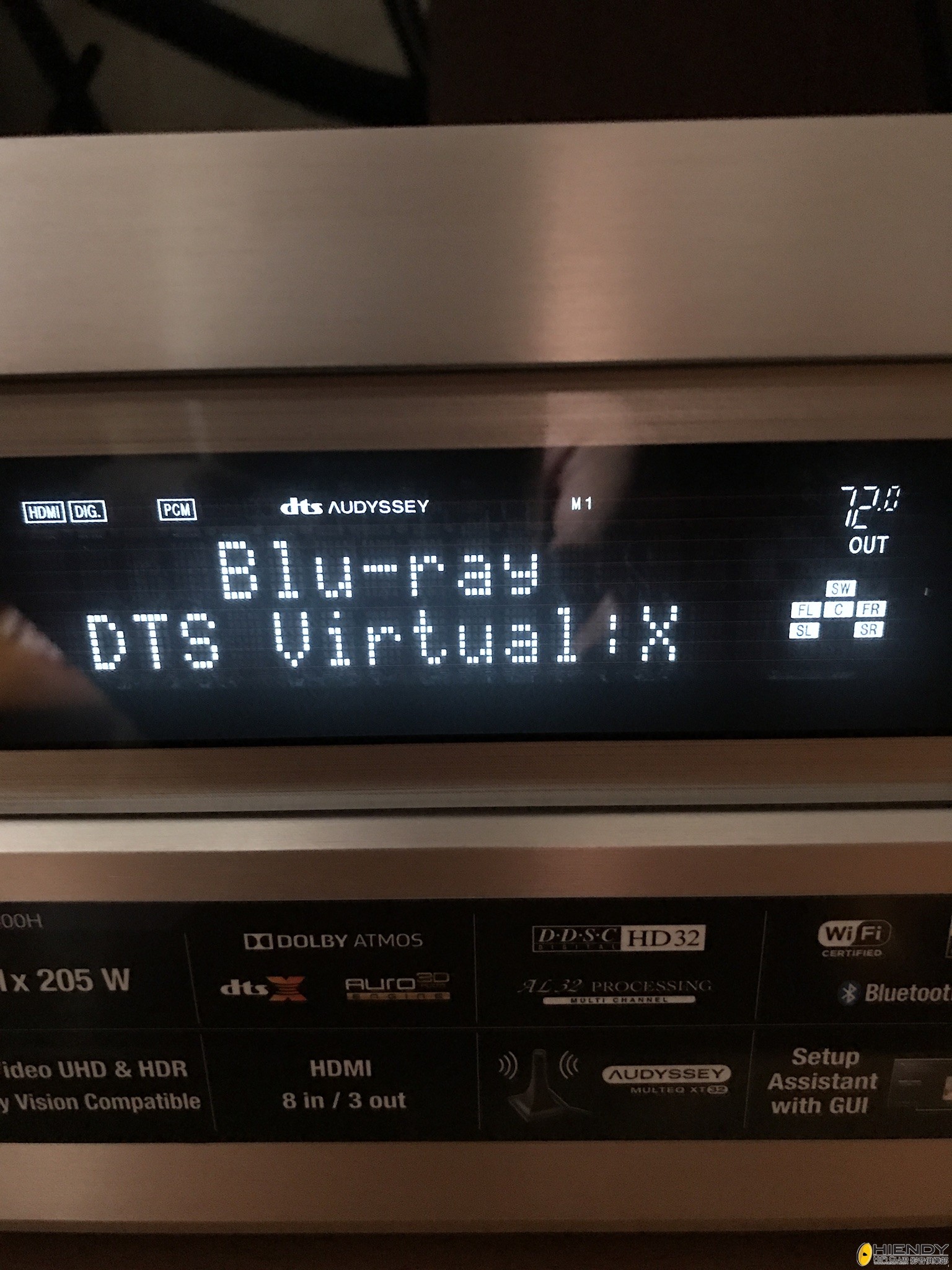

小弟剛買了AVC-X6500H, 但不太明上圖和下圖的含義。各ching可否指點我一下。
我覺得上圖的模式,Surround sound 十分明顕及好聲。
而下圖的模式,則好像完全感覺不到有Surround speaker的聲音似的。而且音場有點亂。
但我不知道當中的原因。
發表於 2018-12-4 00:36:55 | 顯示全部樓層
其實上面嗰個意思係multi channel stereo意思係所有聲道都係立体聲 +模擬天空喇叭, 訊源對象並不是電影, 下面嗰個dts 才是原盘電影的 聲音製式

 樓主| 發表於 2018-12-4 13:31:54 | 顯示全部樓層
Multi 是否代表 輸入是 PCM?
 樓主| 發表於 2018-12-4 13:35:18 | 顯示全部樓層
mojiji1 發表於 2018-12-4 00:36
其實上面嗰個意思係multi channel stereo意思係所有聲道都係立体聲 +模擬天空喇叭, 訊源對象並不是電影,  ...
但不知道為什麼 上圖 比 下圖 更像 環迴立體聲。
即係你未set 好每channel 音壓囉
你可以看一看 啲碟 個盒 後面寫住 bts 畫杜比atmos 多啲 定寫 multi channel stereo 多啲

你可以看一看 啲碟 個盒 後面寫住 bts 畫杜比atmos 多啲 定寫 multi channel stereo 多啲  ...
我試的碟是 DTS-HD MA 7.1

我終於找到説明書。 終於明白多小小。
上圖是代表 multi channels PCM解碼 + Virtual X up mixing
下圖是代表 2 channels up mix 到 Virtual X
我是用ps3 播 Blu Ray 碟的。
當我關閉所有PCM輸出後,我明明在Blu Ray菜單選了 DTS-HD MA 7.1 條 track 。
但不知道為何在AV AMP 只能選擇下圖的解碼。

下圖 ...
PS3 有冇得set bitstream?
謝謝 ching 的提醒。而家部ps3 set 左行 bitstream 後,部AV AMP 認到DTS HD MA 了。
