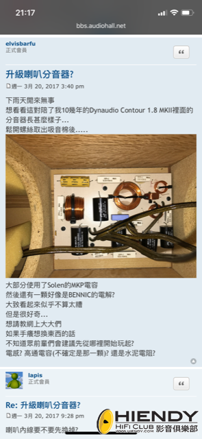

師兄!你個分音器係搭棚喎點解唔將原裝分音器收起叫佢照做一個出來AB比較下先呢?
大吉利是唔對路都可以掉頭另外我眼見嗰d綫都好似老化或者先換綫聽一排感受一下有無需要再進一步

對呀!!Ivan 會幫我做一個全新的分音器,原本的會收起。
新分音器不能放在原裝底板上,因新零件size 太大 !!
會用全新綫,因我也見到有銅綠出現 !!

因為我有對35a入面d綫都係生青台

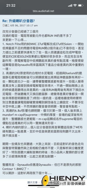

小改動大改善- Dynaudio Contour 1.8mk2
近日收到一位客人的委託,想我將他用了十多年的Dynaudio Contour 1.8MK2 喇叭作全面修改, 希望能夠在保留原有喇叭特色的前題下改善音質, 既然得到客戶的10分信任,我當然會用盡12分功力做到最好。
相信部分資深的DIY玩家都知道,早在二十多年前Dynaudio是有單元連分頻器的套件出售的, 當時經我們所銷售的亦為數不少,所以我對Dynaudio的單元及設計都很了解。他們當時的分頻器設計很認真,某些型號中、高音部份使用ㄧ種叫"平衡對稱式"的電路設計,此種設計有別於普遍的2nd/3rd order的設計,優點是聲音平衡度很好,而且各單元之間相位亦容易銜接, 但因為所用零件較多而加重生產成本。
客人這對Contour 1.8mk2高音部份正正是採用這種設計,經測量後亦可見頻率及阻抗曲線已經很理想,數值方面基本無須作大變動。
正式改做前的試聽感覺後亦一如所料,三頻非常平衡,聽感上並沒有顯著的起峰或下陷情況, 唯獨整體演繹得太過平板欠缺活力,高頻表現亦未夠細緻,人聲立體感不明顯,低頻的線條尚有改善空間。
經過同客人商量後,決定一不做二不休,完全棄用原來的分頻器,再重新用發燒級零件整份重做,我再因應新零件的音色特性微調部份數值。但由於新零件體積較大,所以要將高音及低音兩部份分開, 整個分頻器用搭棚方式製作。
為了趕及客人可於假期來臨前有嘢聽, 經過一輪廢枕忘餐地埋頭苦幹後, 作品終於在昨天完成。改做完成後一開聲聲音已經明顯比原裝分頻器有極大躍進,高頻明顯更幼滑細緻, 小提琴的活潑生動感覺能夠充分表達, 人聲的質感及密度都加強不少,低頻的分析力亦有提升, 由其聽大提琴的時候更為明顯, 整體空氣感加強了有利營造更加廣闊的音場, 表演者的感情亦演繹得更加透徹, 全新開聲亦有如此表現,相信零件經過run-in後會更進一步, 總算不負客人的期望,令他可以有"新"喇叭過聖誕!
最後一點,或許有朋友不認同改動原廠的喇叭,認為改動後已不是原汁原味, 但我認為只要對症下藥,並非盲目將所有零件換上補品或胡亂改動線路, 進行適當的摩改絕對可以令你喜愛的喇叭發揮應有的潛力, 當然最重要的是揾啱幫你修改的人

既然都改… 點解唔將2.2歐 mills 粒電阻換好啲?照睇應係串高音用,高音尼粒電阻殺傷力好大 如果高音分頻點偏低就影響更大…人聲比例會多左。mills粒電阻分析力較一般都叫暖聲易入耳…且易買 如果搭係偏搶嘅高中音或會互補。
比如杜蘭…網上買約佰多蚊粒…自然聲低分析力高幾多,杜蘭頂級果粒亦都是二佰多元粒…公認最靚聲電阻 一對嗽叭得兩粒值得投資,反而低頻水泥電阻唔換都無所謂
只要唔改數值…摩分音確改善好大…比等值換線作比較其改善幅度…實在差太遠。只不過發燒靚聲電容太貴,好少廠家肯用 發燒友要兼顧二手價…等因素亦正常。再有錢好多時只能妥協買到現成叫做市面靚聲產品,但好難會聽到頂級發燒靚聲組件把聲…當然要配合啦。但靚聲發燒組件組合好聲機率就一定比唔好聲組件組合高 尤其果種寬鬆高貴…感唔係一般下價組件可出到嘅聲
