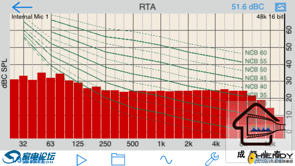

      经常有人说,有多安静,这个是一个主观感觉,所以在说这个事之前,应该选择噪音的评价标准。这个问题本质是比较复杂,因为人的听力响应曲线本身就不是平直的,所以如果要进行噪音等级的量化,就有必要按人的听力等响曲线来设计出噪音标准。如下图,就是一种解决噪声标准问题的方法,把噪声呈现在平衡噪声评价曲线(NCB)组当中。这些NCB曲线提供了各频率的范围,从NCB-10到NCB60.模拟了人耳的等响曲线,在每个频倍上可以查到最大允许的噪声声压级常数。把实测到的噪音和频率放表中一对比,就更容易得出量化噪音的数值。
      这些曲线向下倾斜,反映出人耳对低频的声音有着较低的灵敏度,同时大多数噪声能量的分布会随着频率的增加而下降,NCB-0曲线代表了对于连续声音来说,人们刚刚可以听到的门限值。NCB曲线在ANSI(美国国家标准学会)S12.2标准中有着详细描述。
      接下来我们看一下各种空间的推荐的RC房间噪声评价曲线的RC数量及等效声压级;

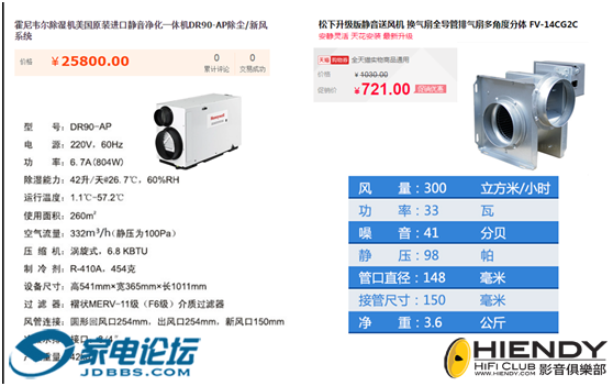

      再说一下新风系统一些基础和关键的数据,先举例两台新风机:一台超级贵,一台超级便宜引入槽点:美国霍尼韦尔(Honeywell)DR90-AP和松下FV-14CG2C
两台送风机在纯送风的流量、和负压(力道)几乎完全一样;

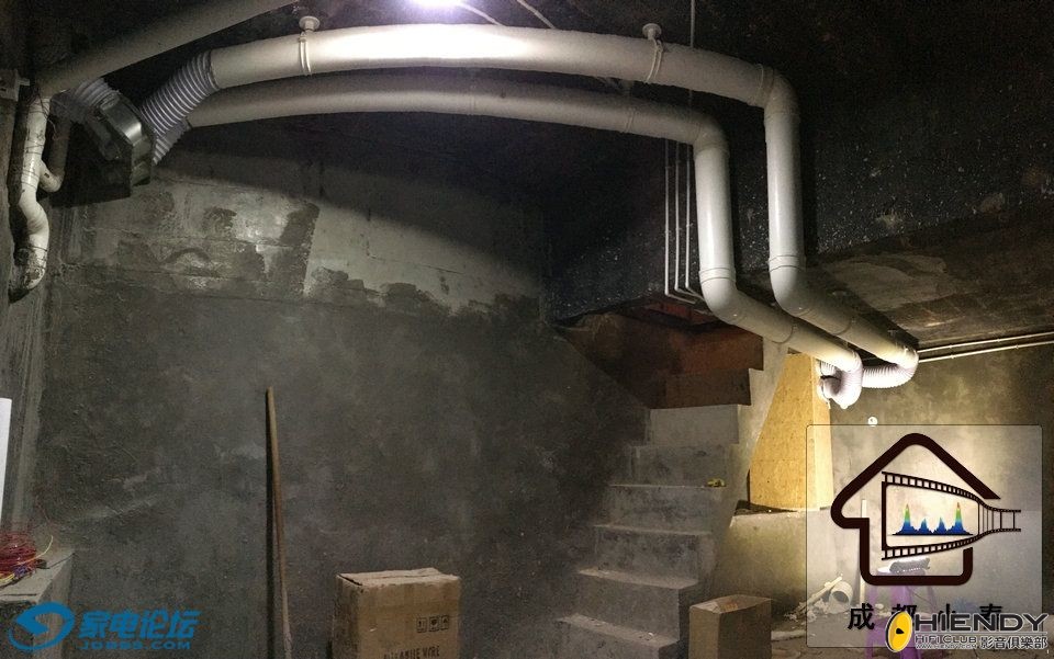

      现在我们以超级便宜的松下FV-14CG2C为例来做一个实作,先分析基础参数,功率33瓦不算大,风量300立方每小时比较可观,静压98克服阻力的能力不乐观。噪音41dBA极为悲观。在实作中我用了4台,两台正压送入24平视听室,视听室排风口直接两条150PVC管连入35平地下室,2台负压从地下室抽走排到室外;下图为整个系统送入视听室的前半程(3个约90度的直角实在是妥协严重);
      视听室负压排出风速度实测2米每秒,160管子内径155,每小时:风量3.14*0.075*0.075(面积)*2(双管)*2(风速)*3600(秒)=约254立方;视听室约60立方,每小时有效室外空气交换4次以上;假设只算2路,254/(300*2)=风量损失6成;

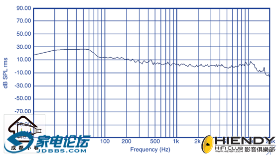

      还有一个很严重的问题,这个风机是便宜且风量又大,但缺点是噪音比较大,所以采取了视听室外安装风机+管道静压风箱隔离的处理办法,效果是比较显著的。下图为视听室新风运行中的全频段噪音频谱,60HZ以下低频段为最高电平,约28DB,以上频段基本在10DB以下,确保每个人来一定安静得出耳鸣;

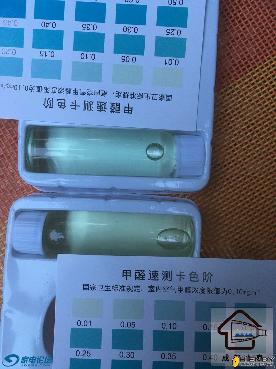

      最后必须要有验证环节,空气检查。先来低成本,易测量的自检方案。
下图为目前唯一有国家实验证CMA认证过的甲醛测试盒。
水泡小的(上)为新风系统运行中的结果,水泡大的(下)为密闭24小时所测试的结果;都是在0.05以下;

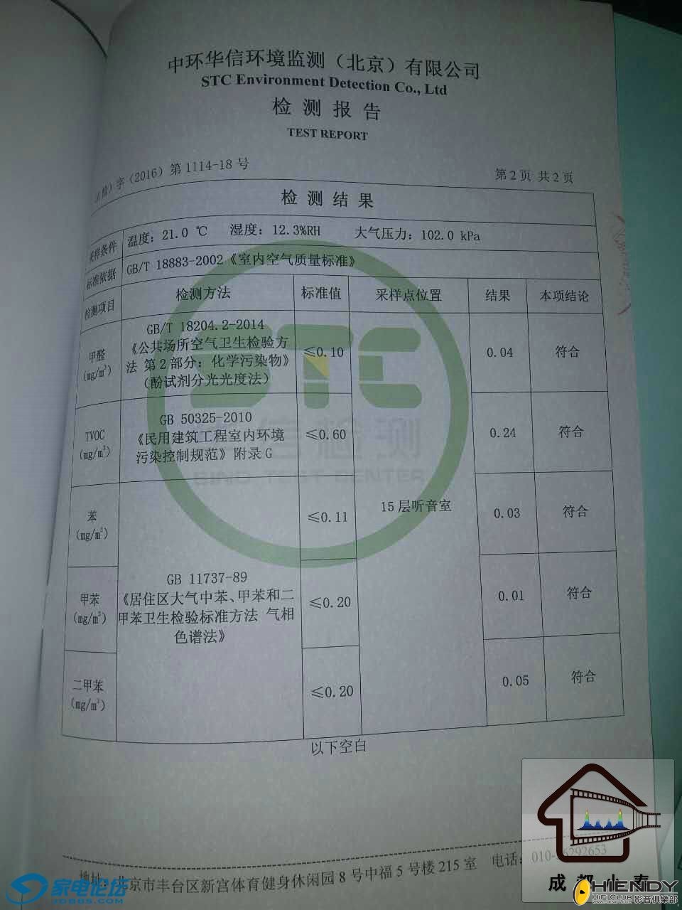

     上面的测试低成本只能作为自检,接下来还是上正规军,完全相同材料工艺的项目的检测,国家CMA的检查报告,这个具法律效力的;从检测结果来说,都是远优于国家标准。这下可以安心踏实了;
