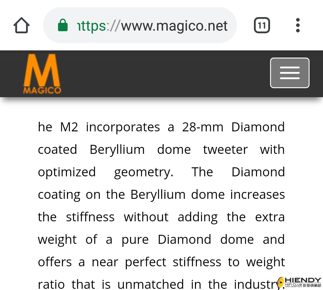

發表於 2019-1-5 21:02:39 | 顯示全部樓層
本帖最後由 ccli1996 於 2019-1-5 21:18 編輯
dandylinpsst 發表於 2019-1-5 20:48
M2用的單體型號跟M3都不同
M3單元
M2單元
下面呢段有講M2高音單元,都係用Diamond coated Beryllium
睇單元嘅描述,兩者所使用嘅單元及其尺寸,非常相似,咁當然亦可以係唔同的單元型號,謝謝師兄提點!
M2及M3相對下面M6所使用嘅單元描述,就很不同了!
