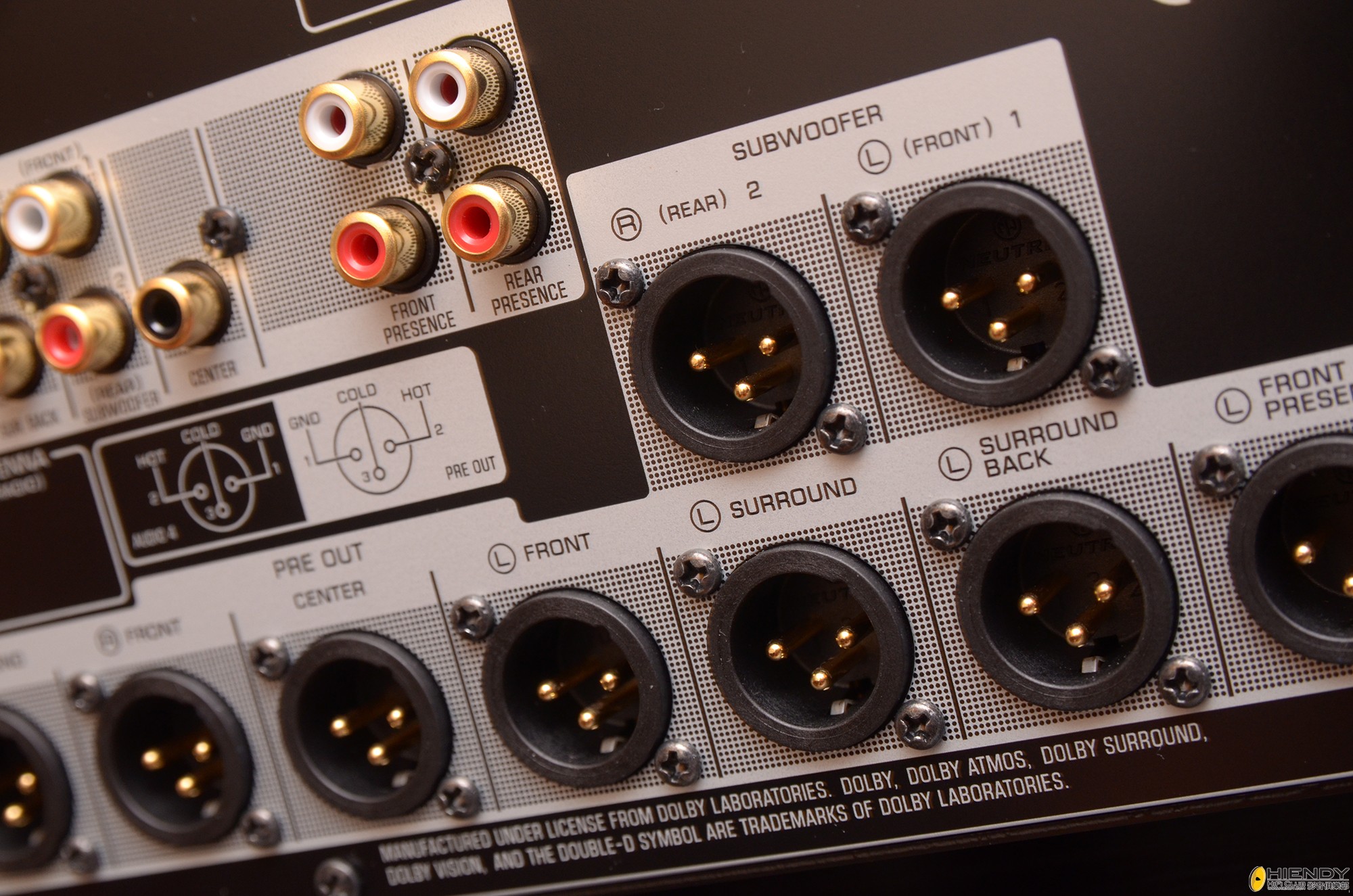

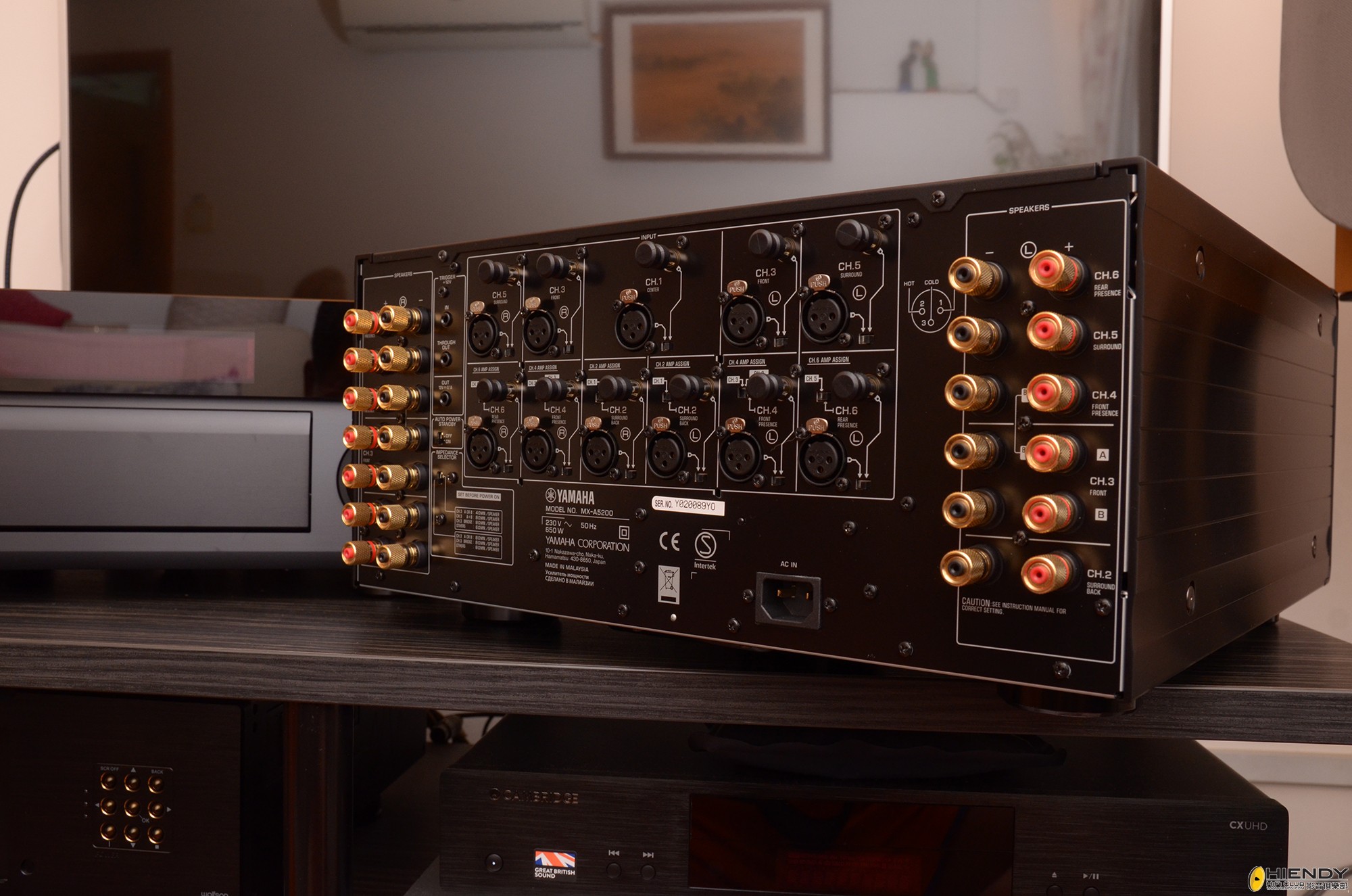

機背更覺吸引

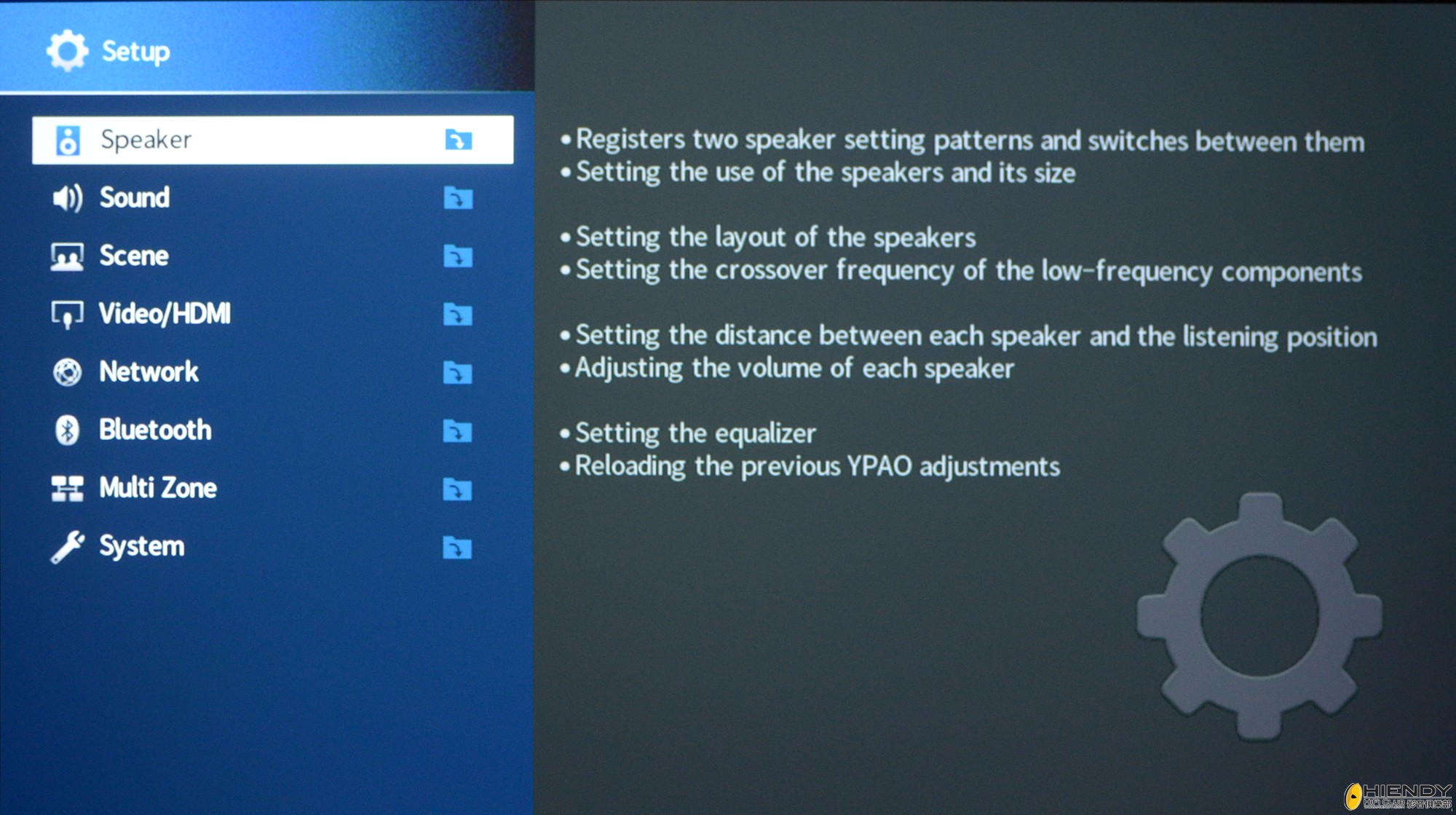

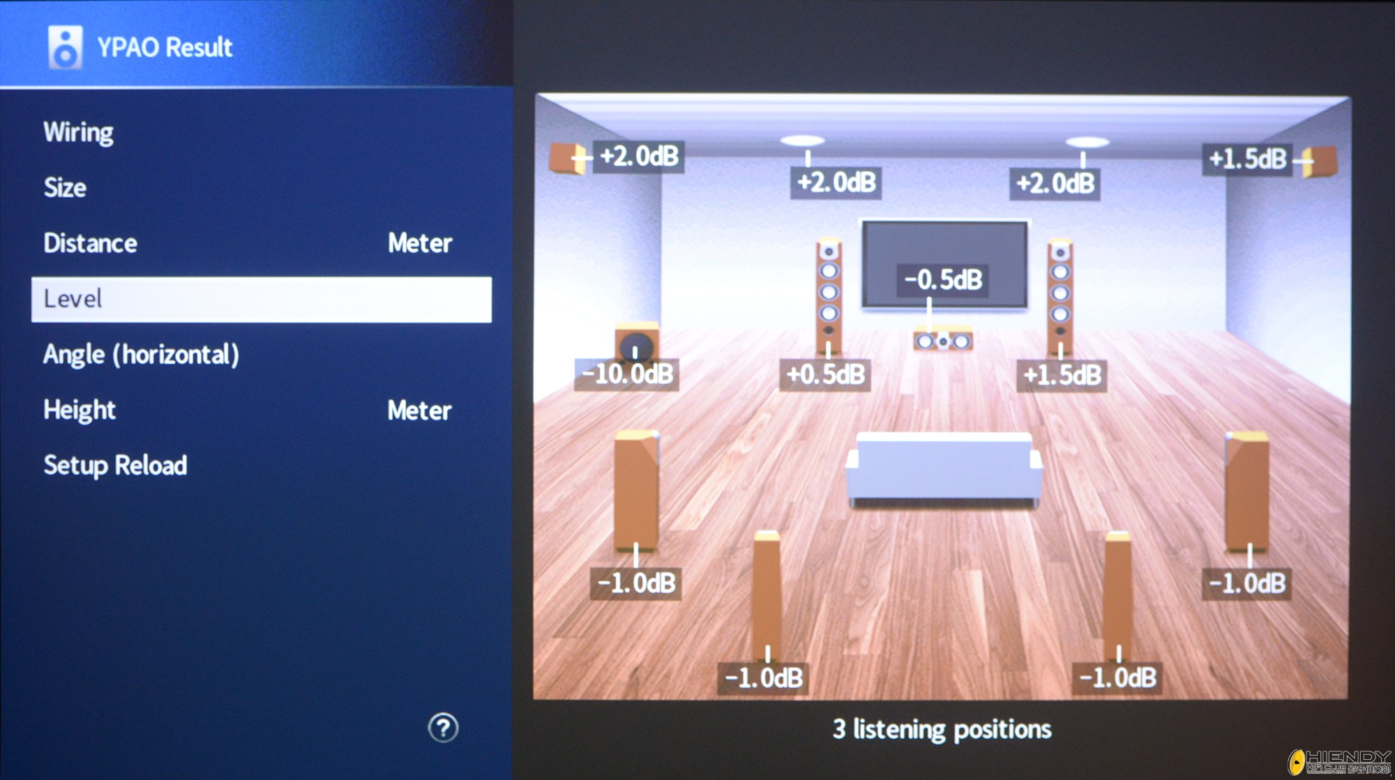

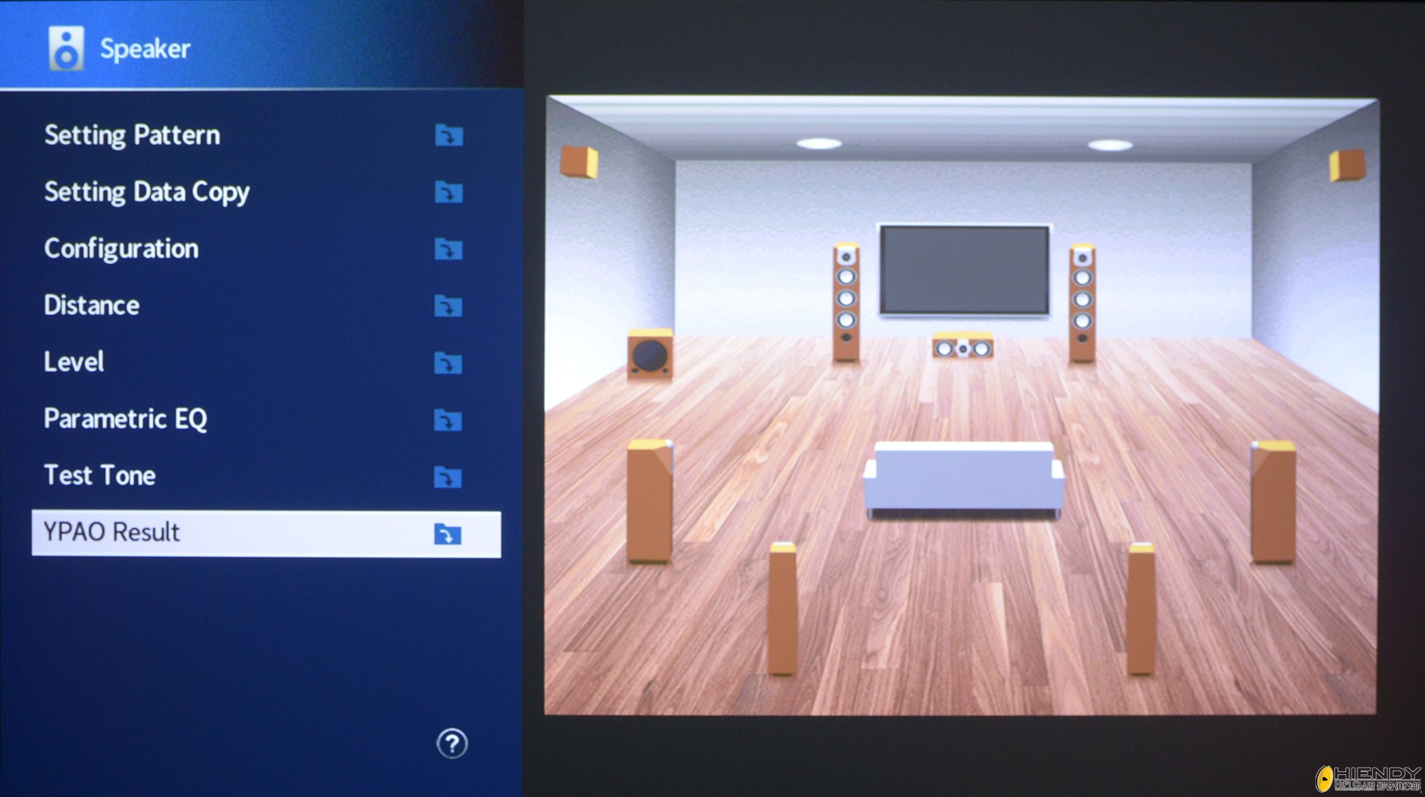

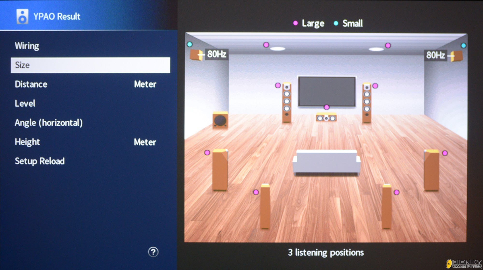

再次提醒YAMAHA用家,就算你調校功夫有幾了得,都應先用附設的YPAO收音咪作一次自動音場YPAO- R.S.C.(反射聲音控制功能),之後可再因應自己的喜好來更改內裡的設定。
YPAO- R.S.C.調校出來的結果

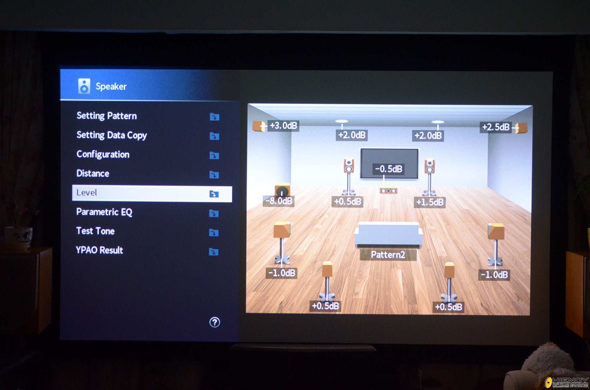

先以熟悉的Ready Player One小試牛刀,無論在音場、音質和連貫性都有明顯的增長,特別超低音控制已完全超出我的CX-A5100。我愈爆愈過癮,嘗試將音量再推大一點,但發覺旗下的雜牌軍喇叭團已受不起「large」的壓力,顯得有點驚慌失措,於是我進入菜單調整一下。

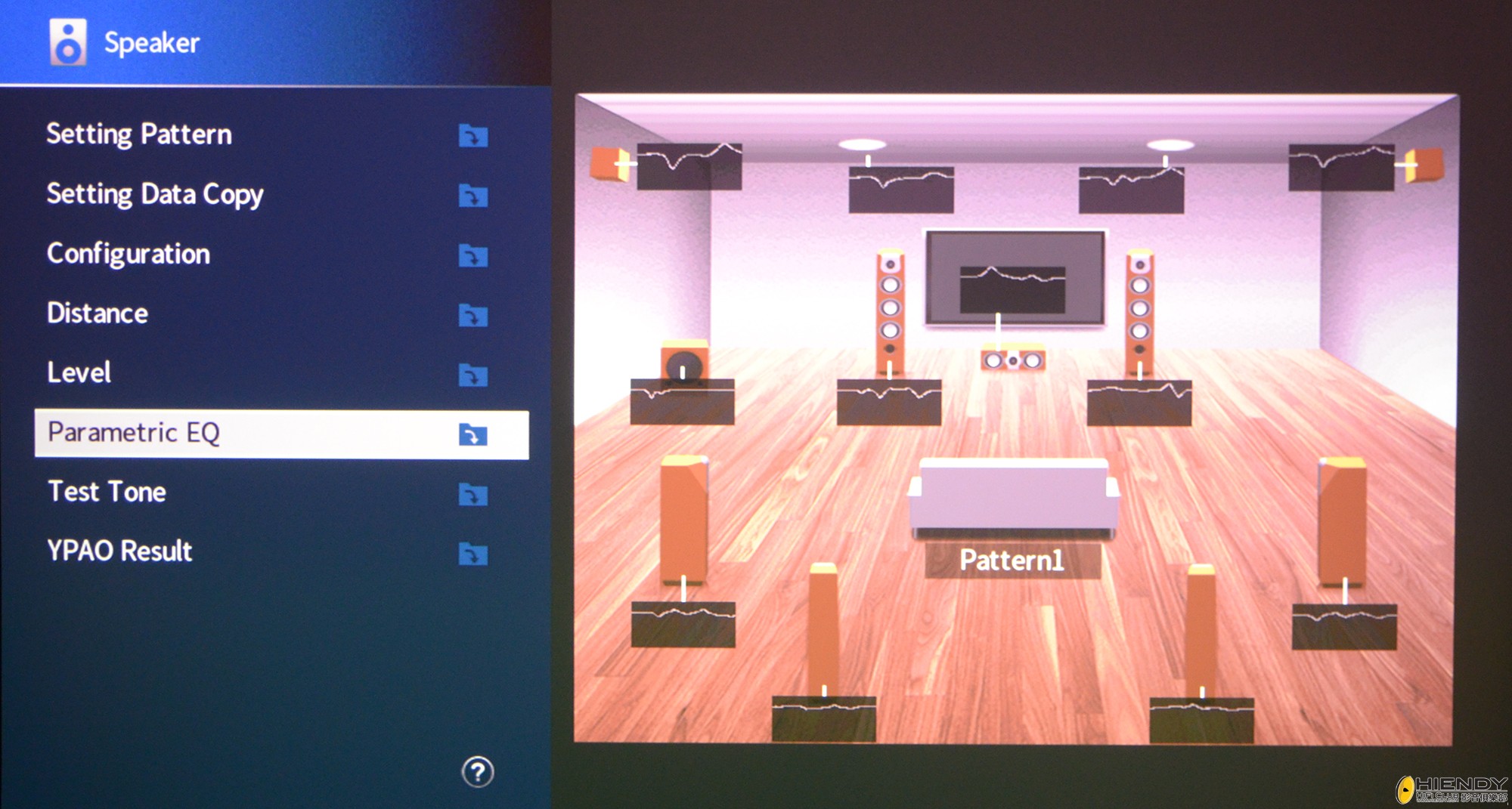

在喇叭大小、分頻點、音壓和EQ作出微調
