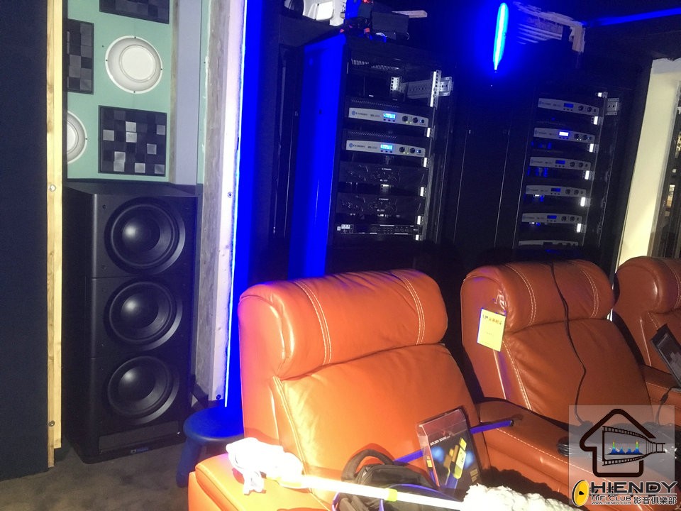

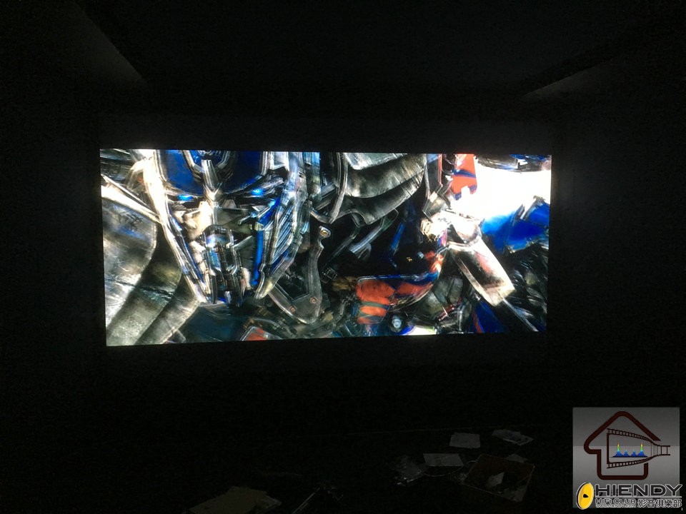

     最早开始介入时还是14年7月,绵阳本土的房企老板,每年有不少时间住国外,所以时间也持续这么久。在音箱配置上选的时间也比较久,国外听了很多电影院,国内真力总部也去对比过15寸量级的1238A,最终前三箱子确定为JBL3731,极其务实的选择,性价比虚高的奢侈品牌不碰。
      先看照片吧:

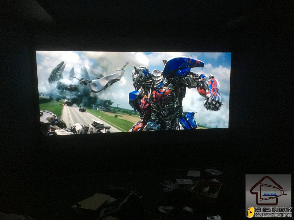

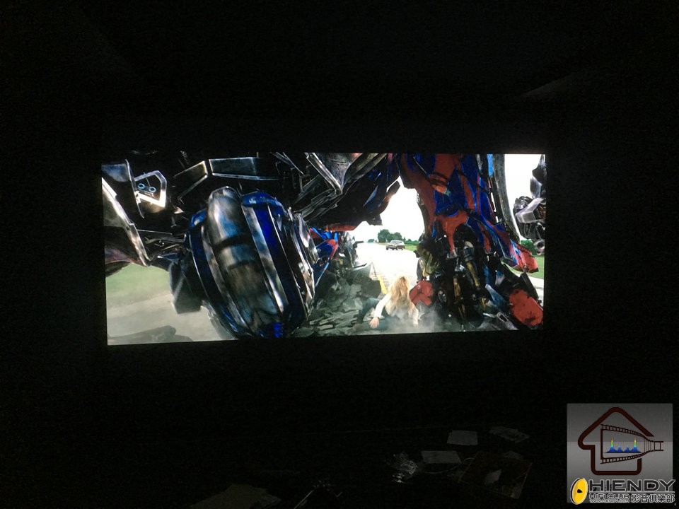

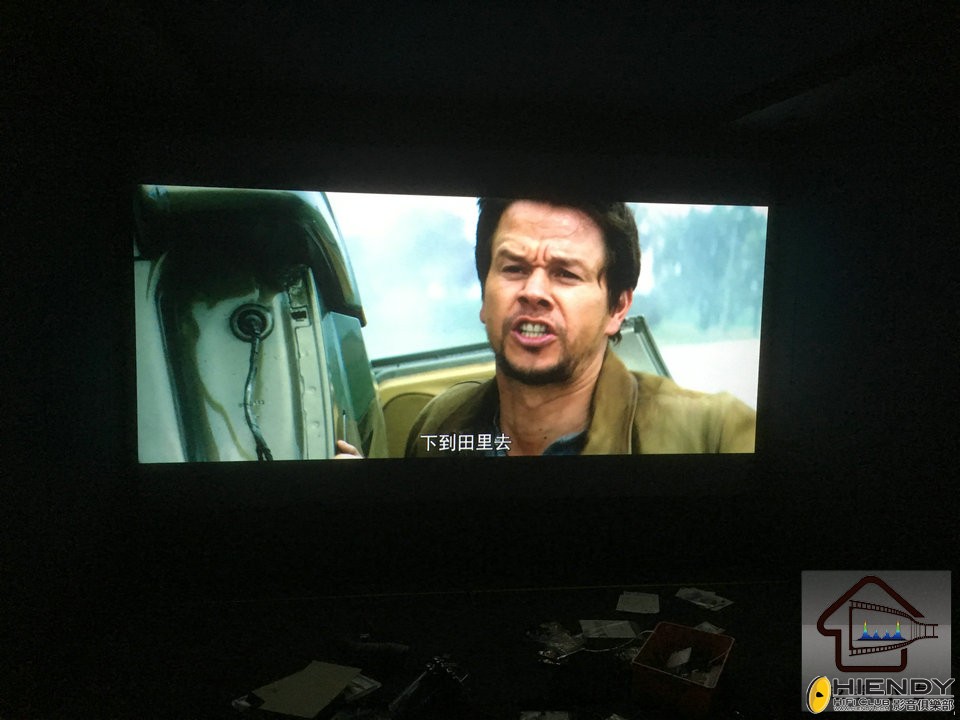

18年选的投影机——爱普生8300,放投影机的地面往下浇实厚约50CM的混凝土,本身也是实体地面了。
      扎实的装饰外观风格可以看出,这绝B是发烧友才会搞的样子,灯一关,6面全黑;深得观影奥义;连扩散体及当扩散体用的安全帽也都没放过,全喷成了黑色的。

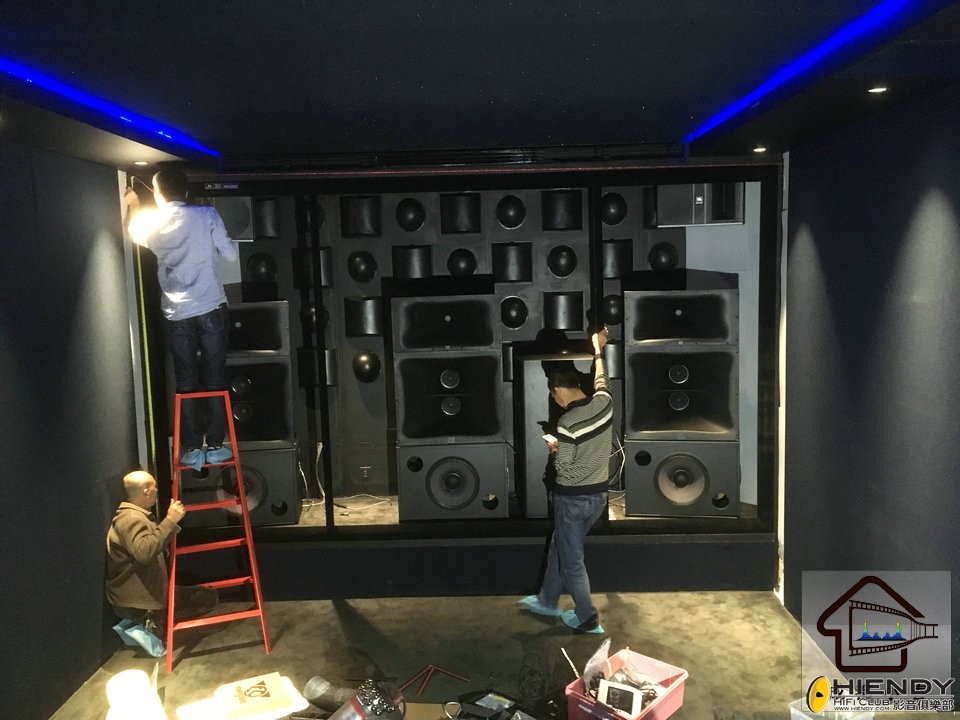

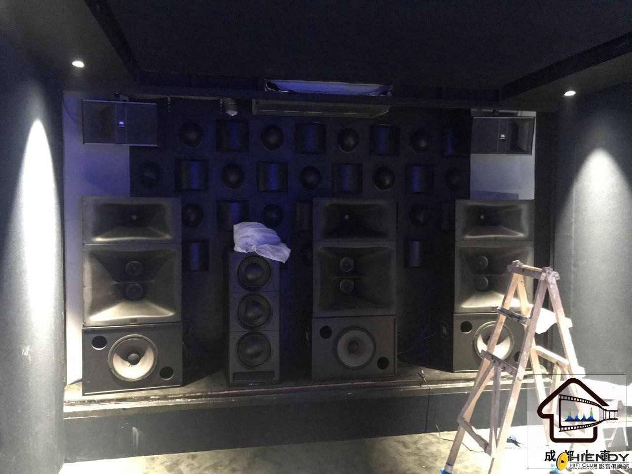

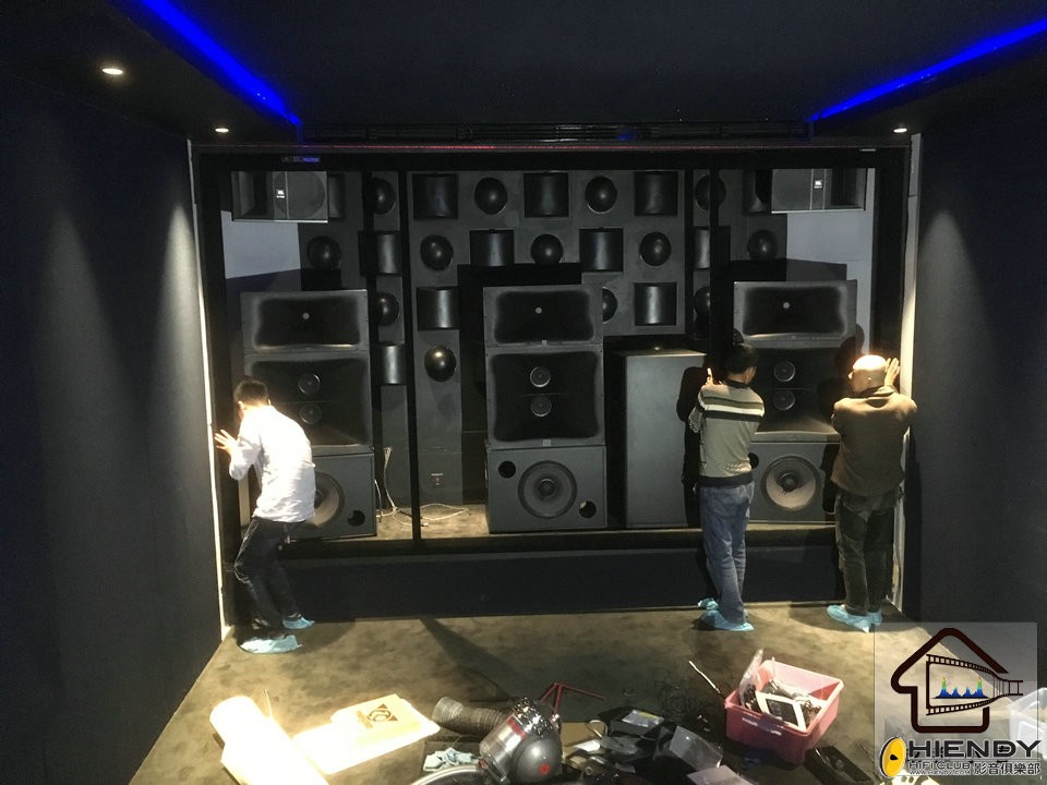

      前三为JBL中型厅用的THX Approved电影制作审片认证级ScreenArray阵列 扬声器;这货本应该用于以百平为单位的空间的,结果现在超配为100多立方的空间;所以密度优势,功率储备都是明显的宽裕。

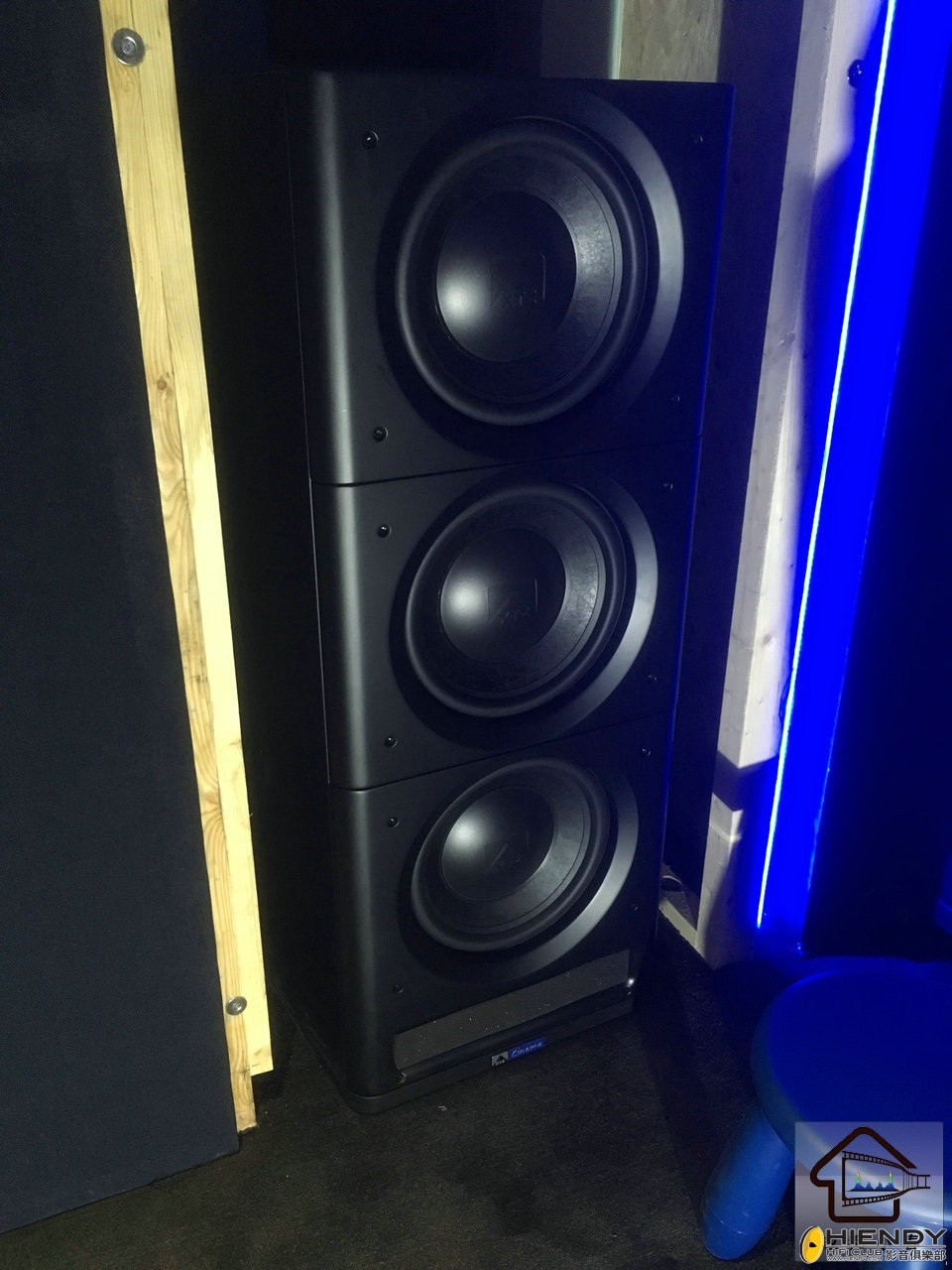

      考虑到商业影院炮一般极低频(40HZ以下)在次低频下潜(20HZ以下)深度上不见优势,同时还要维持小口径喇叭的极速身体震颤拖拽感。所以炮共用了2只与商业影院双18当量的民用3X12炮,每只12寸主动单元配500瓦持续功率的D类功放,峰值瞬态3千瓦以上。

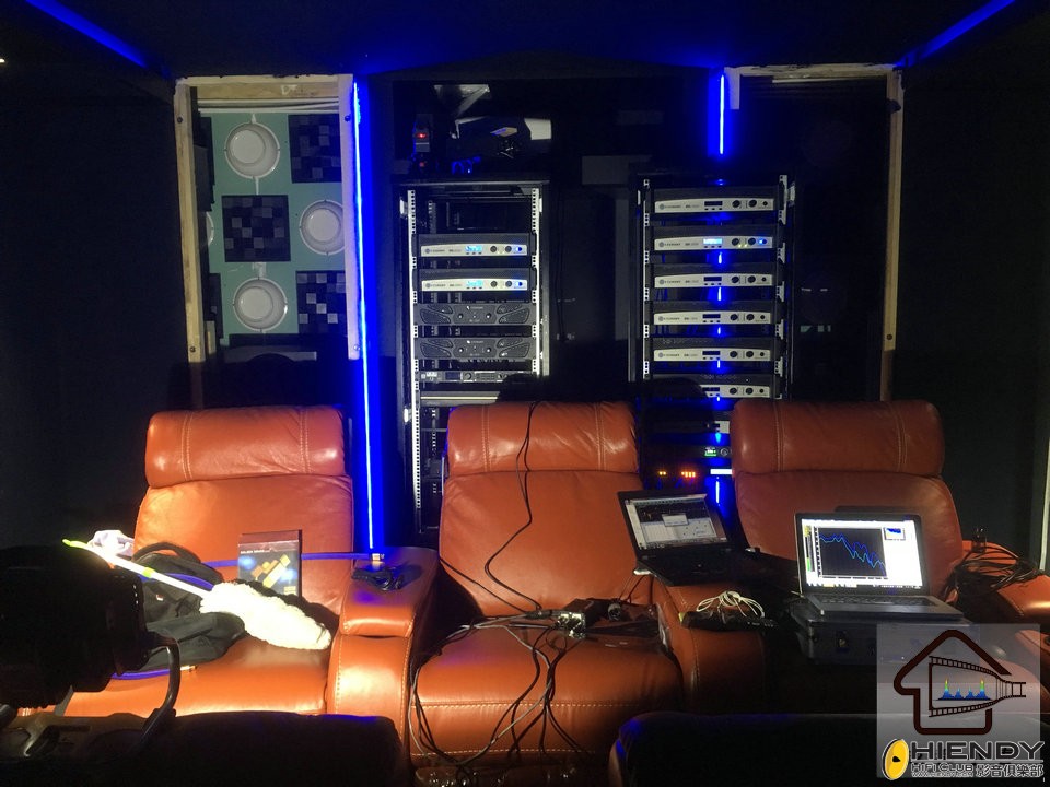

      后方的一只炮和2大机柜的设备:播放器Oppo203,前级安桥RZ5100,后级皇冠的DsI系列,带电子分频的标准电影院后级(电路在14年时设计为9.4.6,所以喇叭现在是装齐全了的,后级也是配全了的,就是以前升级前级即可)。
为了外观上的简约,后方留了3个机柜位,所以炮也占了一个。

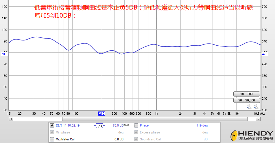

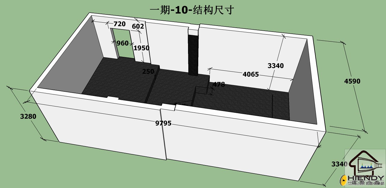

房间比较长,并且建设时就定制为视听室用的,所以有2阶台阶。
低音炮衔接音频频响曲线基本正负5DB(超低频遵循人类听力等响曲线适当以听感增加5到10DB)

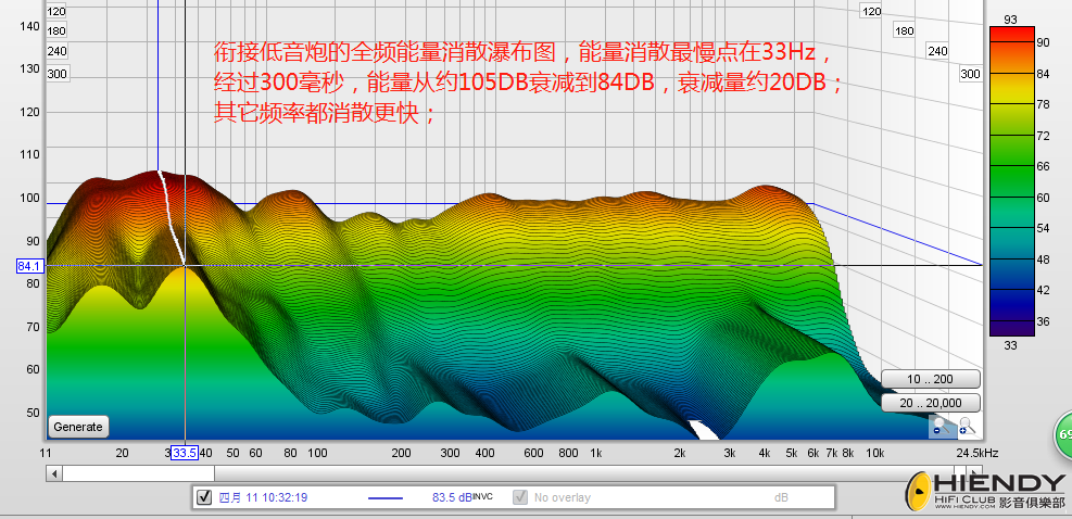

       瀑布能量消散图:衔接低音炮的全频能量消散瀑布图,能量消散最慢的点在33HZ,经过300毫秒,能量从约105DB衰减到84DB,衰减量约20DB(我们经常室外把炮放在架高3米多的开放空间测试原生频响,炮的经过300毫秒消散也只有30多DB,基本上这是超低频极限了),其它频率都消散更快。
因为这个爱好者本人也长期居住国外,所以指标还是要有的。

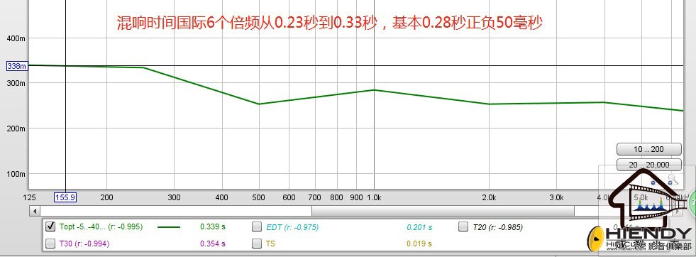

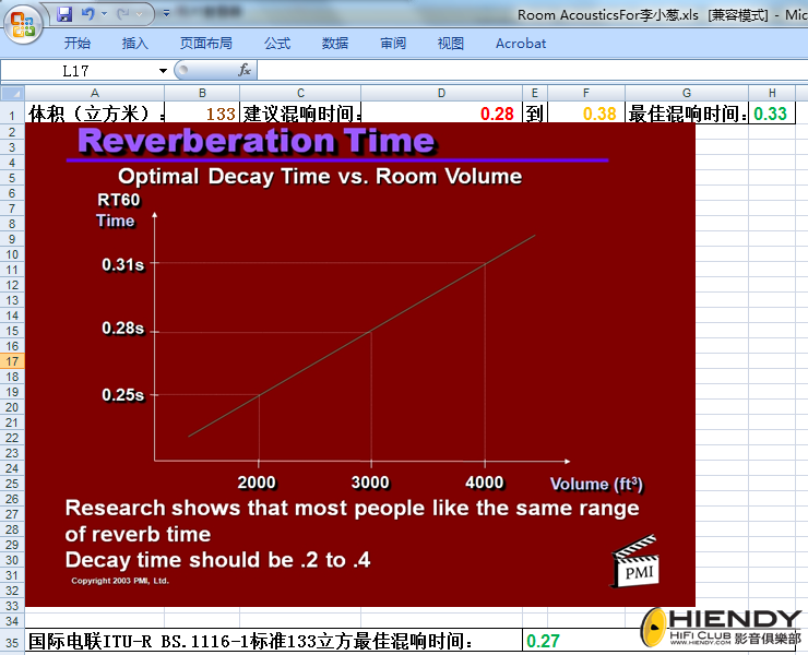

混响时间所采取的标准为PMI(THX和HAA认证皆引用此标准)加上国际电联的ITU-R BS.1116-1的双重标准。

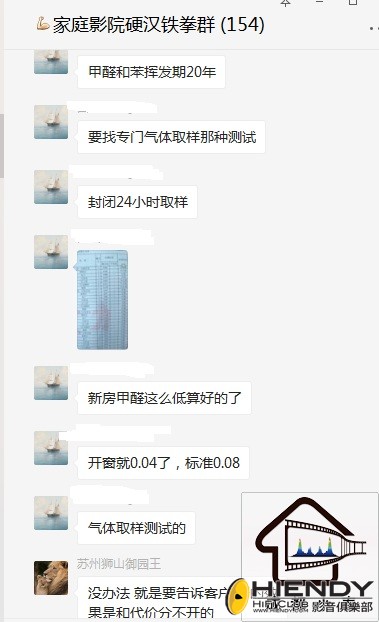

空气检查也是必不可少的流程:
知足和高性价比可能经常国外待,向歪果仁学的?

見國內朋友喜用XTZ 的3X12炮,可有什麼特別原因?
 樓主| 發表於 2019-3-26 11:56:26 | 顯示全部樓層
ballgor 發表於 2019-3-25 20:28
这个炮是MK创始人KK研发设计的,方案卖给了XTZ,4档速度,4档下潜,有比较好的口味变换能力,量感十足,控沙发、 麻胸口,对空间极低频能量消散速度和调试难度极高。
