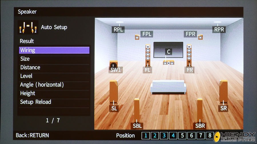

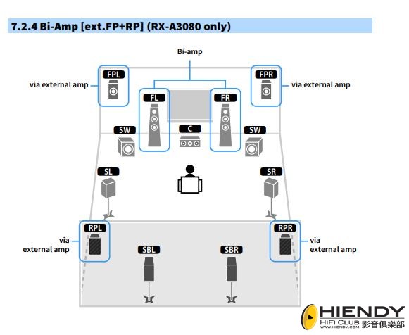

各位師兄! 請問在Manual 內教這樣設置7.2.4或5.2.4前後置天空喇叭 , 可以適合Atmos 嗎?
5.2.4
5.2.4
7.2.4
7.2.4

呢個菜單設備只係提議, 用嚟玩Atmos亦未尚不可.
如想可以玩到Atmos天空之聲, 又用到中置人聲有得升到電視/投影幕位置, 並且有演唱會效果,
可以Front Presence L, Front Presence R, Over Head L, Over Head R這樣設置.

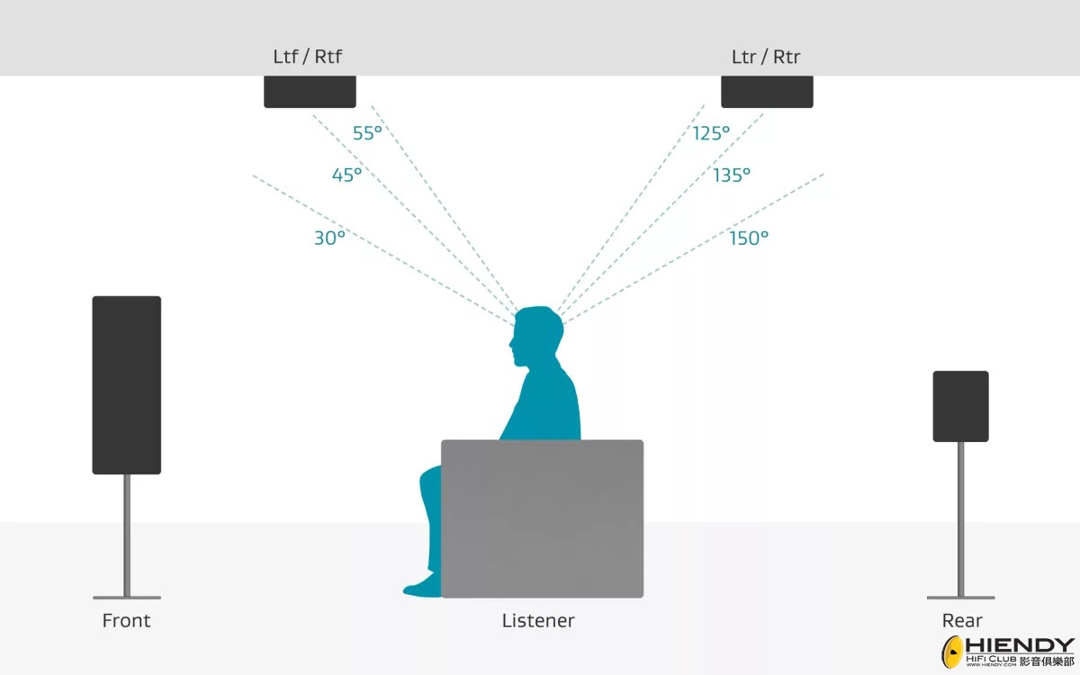

轉玩鴨毛之後,我已無裝前後persence喇叭,天花喇叭改裝咗去鴨毛位置,即皇帝位前後45度,我唔裝前persence喇叭因為對白提升已經唔需要依賴前persence嚟做,DSP已可解決,如果師兄可以爭取到將喇叭上天花的話,唔使考慮,一下裝鴨毛...
