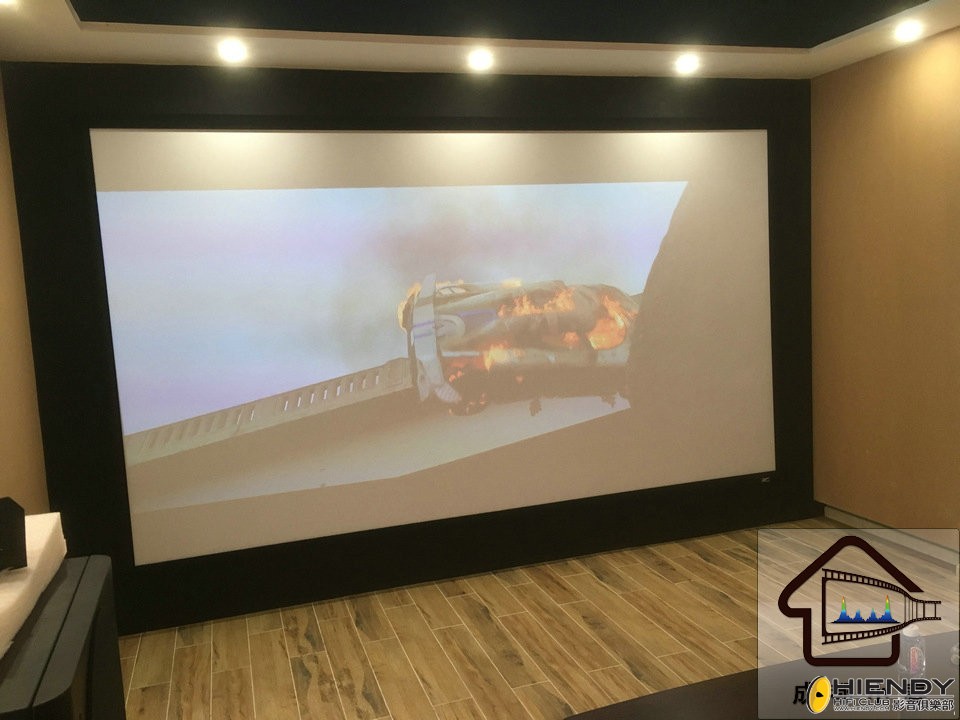

先按一下外观,凑合看吧,应该是比较漂亮的,只是摄影确实一直搞不好。

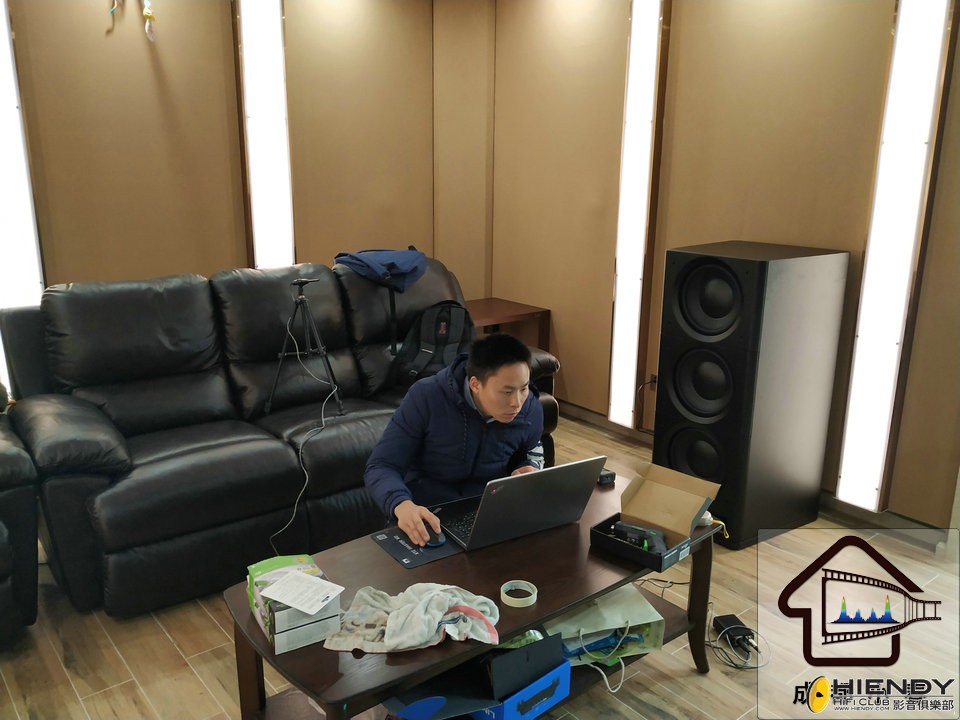

调试中:
主要设备:
前三亚特兰大AT1,TA2作中置;
环绕亚特兰大6.5寸入墙8只;
炮XTZ3*12
功放先锋901;
投影奥图码566;
幕布亿立;

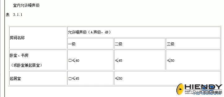

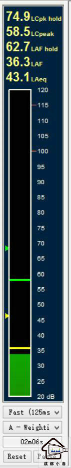

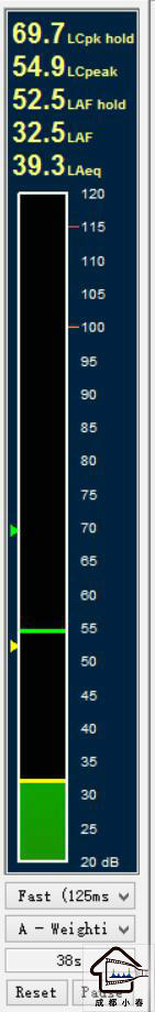

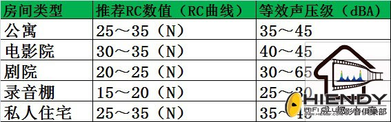

第一项:噪音控制大概为RC25-RC35之间
A计权总噪音门窗36.3db(A),关门窗32.5db(A)
A计权噪音为32.5db(A):
按 中华人民共和国国家标准      民用建筑隔声设计规范来,比较安静, 应该评级为1级:

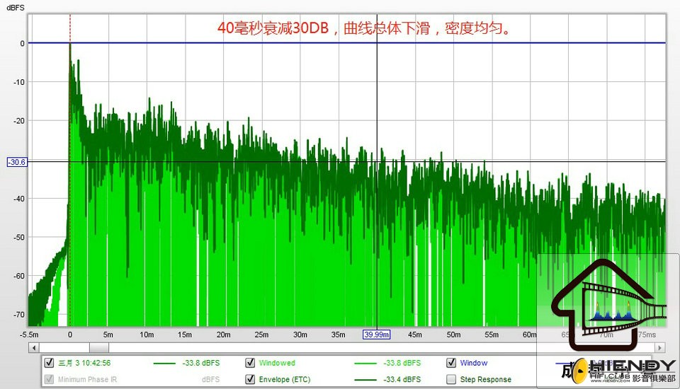

第二项:早期反射声——能量时间曲线ETC消散图
40毫秒衰减30DB,曲线总体下滑,密度均匀。

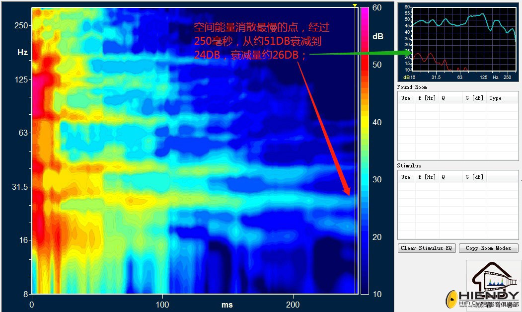

第三项:低频衰减时间

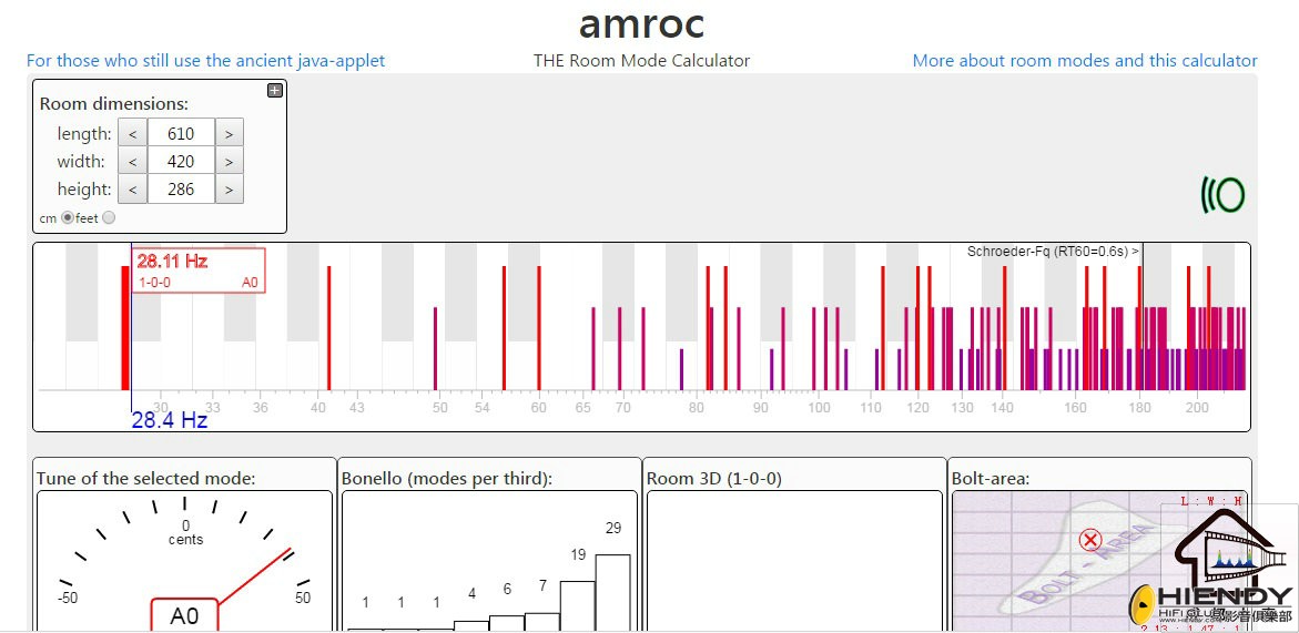

本空间实测:空间能量消散最慢的点在28HZ(吻合长度方向异形的驻波结点),经过250毫秒,从51DB衰减到24DB,衰减量27DB;
空间比例理想, 无较强一次驻波叠加,低频设计为保守吸收速度,
比例理想,在波尔围线内!

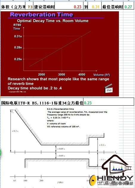

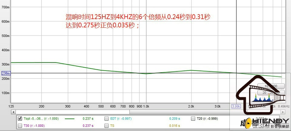

第四项:中高频衰减时间
取125HZ到4KHZ的国际6个倍频混响时间约0.275;
(高于坛友推崇的国外公司从250HZ到4KHZ的中高频5个倍频段混响时间标准,我们多一个125HZ低频段混响时间标准,贴合国家CMA认证机构检测的标准)
D: Midrange Decay TimesStandards:
• Time taken for sound to decay 60dB (T60) should be between 0.2s and 0.5s from 250Hzto 4kHz
设计时按PMI(THX和HAA认证的混响时间标准引用引标准)及国际电联ITU-R BS.1116-1综合考虑标准RT60设计值为0.23-0.27秒。

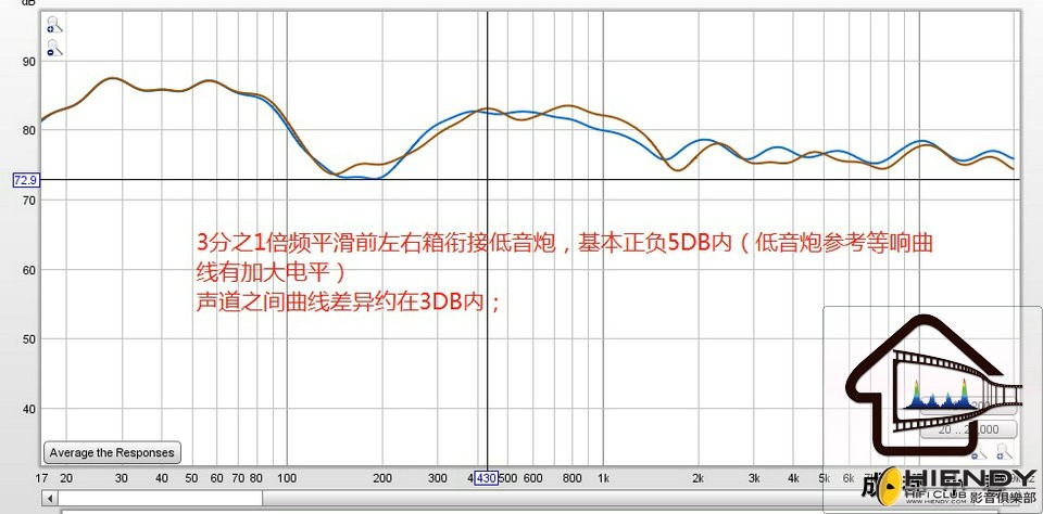

第五项:全频响应
左、右箱加炮通过ASIO经过AV功放听音位测试频响曲线差异比较小(原生尺寸空间对称性不理想),且基本全频段在正负5DB内(音箱原生频响正负3DB);低音炮频段电平比声道大10DB,参考等响曲线,维持全频段响度有比较好的一致性。

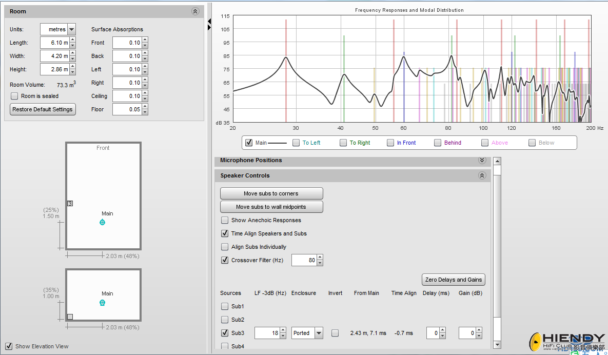

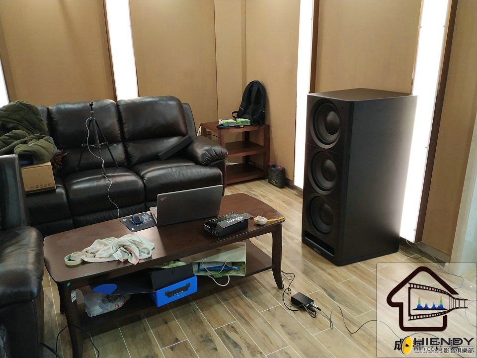

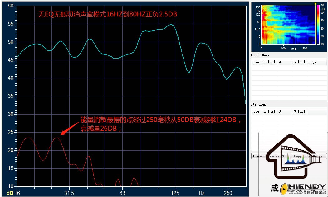

炮位置为离左门40CM倒相消声室模式:无额外加低频管理器(省钱)16HZ到80HZ正负2.5DB;

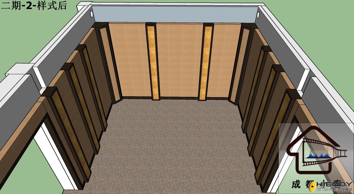

通过与软件炮位的复盘对比,可以看出,超低频的有效吸收除了明显加快了超低频在时域上持续的时间外,同时在模拟中出现的高Q值窄带宽的峰和谷都有明显的优化变得平缓
吻合国际声学专家哈曼Floyd老爷子著作中的声学原理:

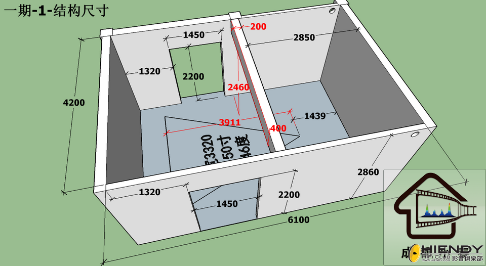

第八项:房间大小和构造

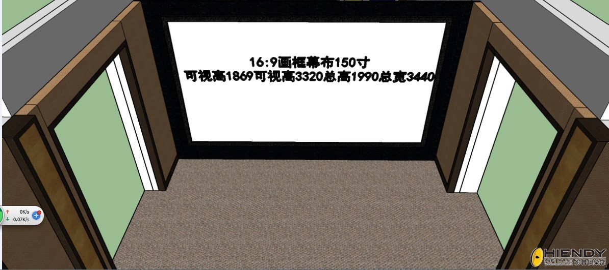

空间毛坯尺寸为6.1*4.2*2.86 比较理想;
