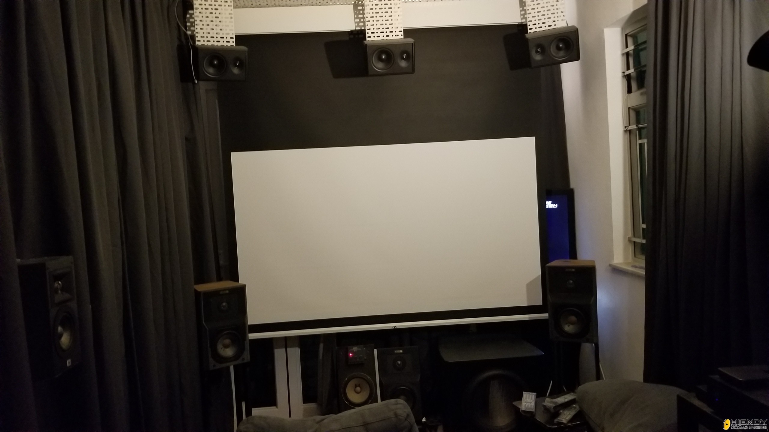

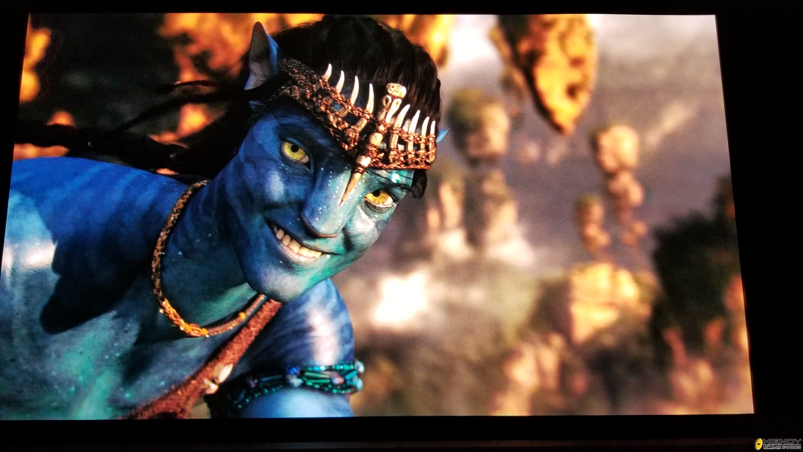

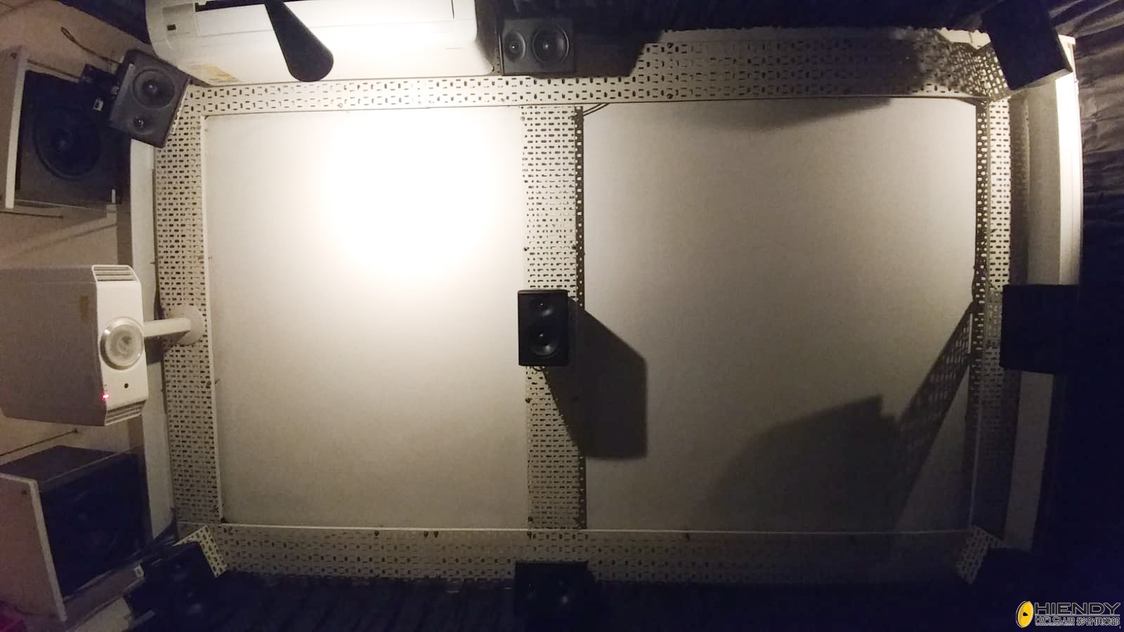

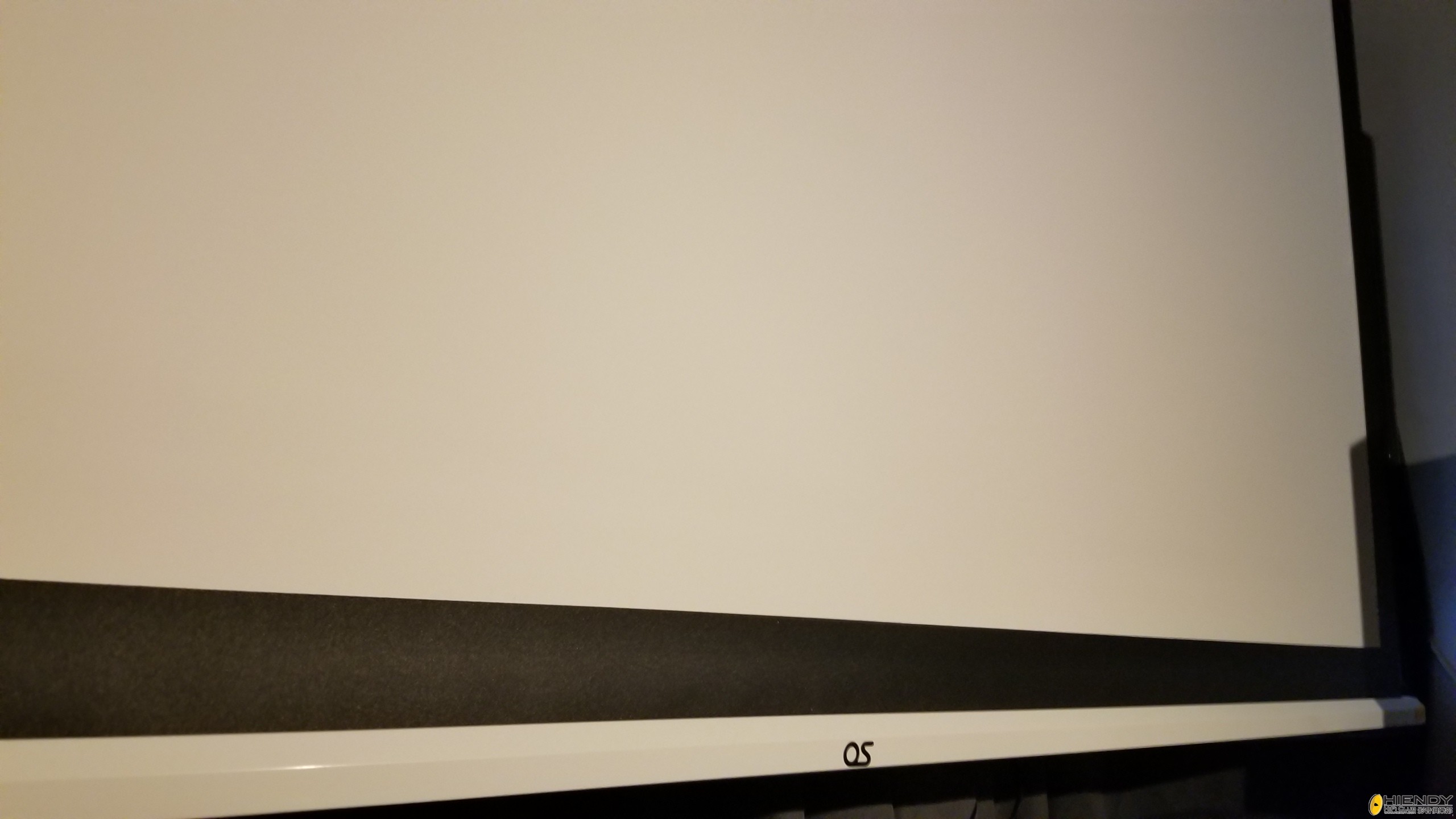

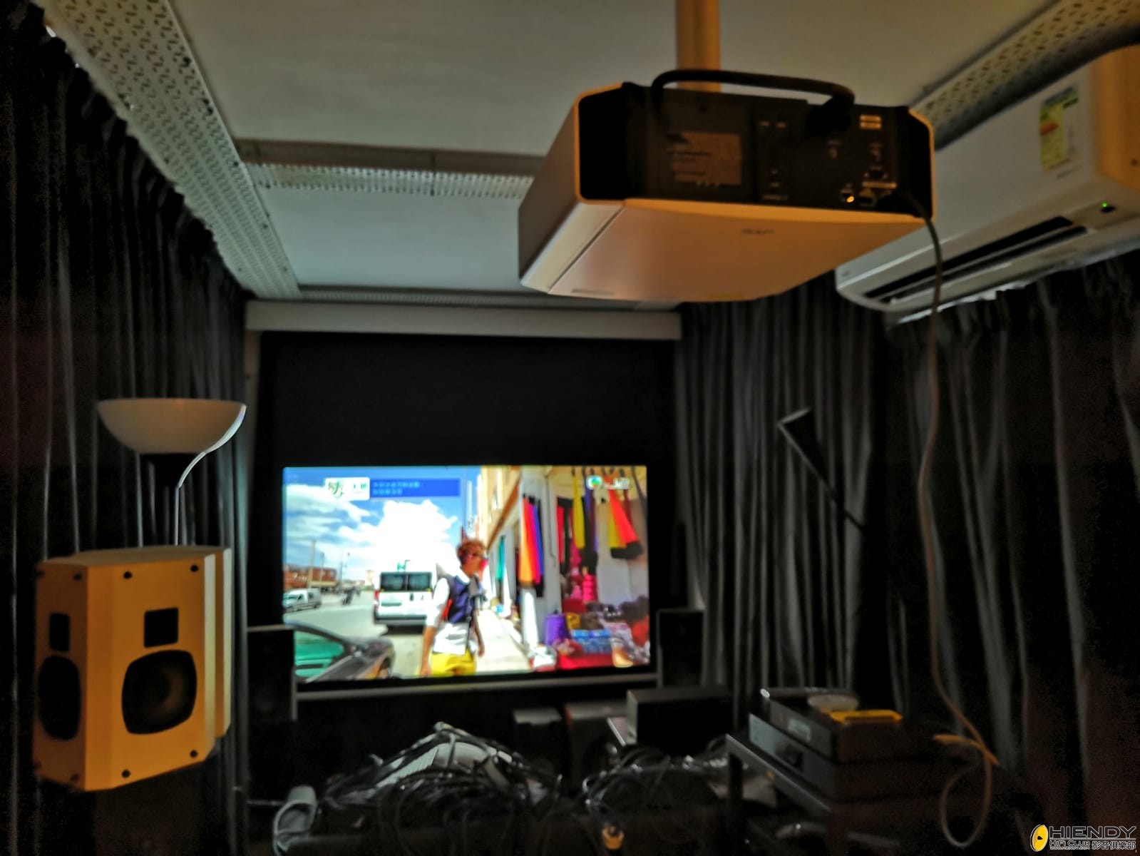

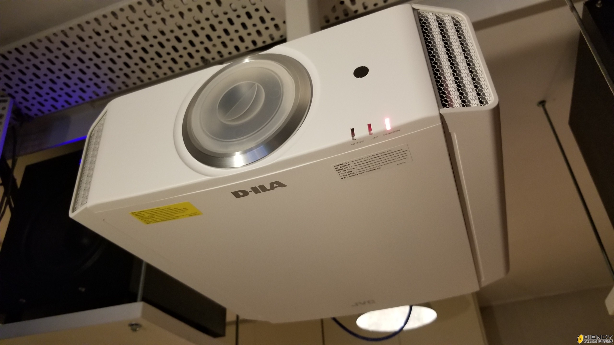

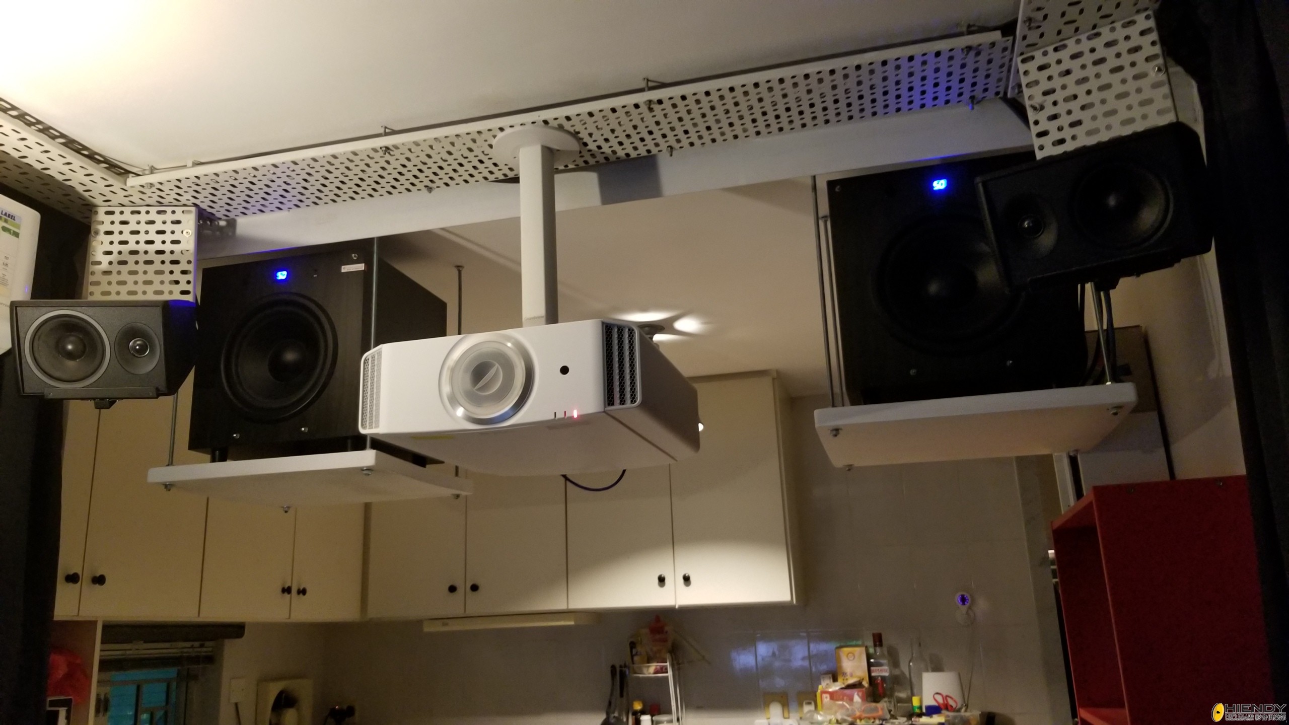

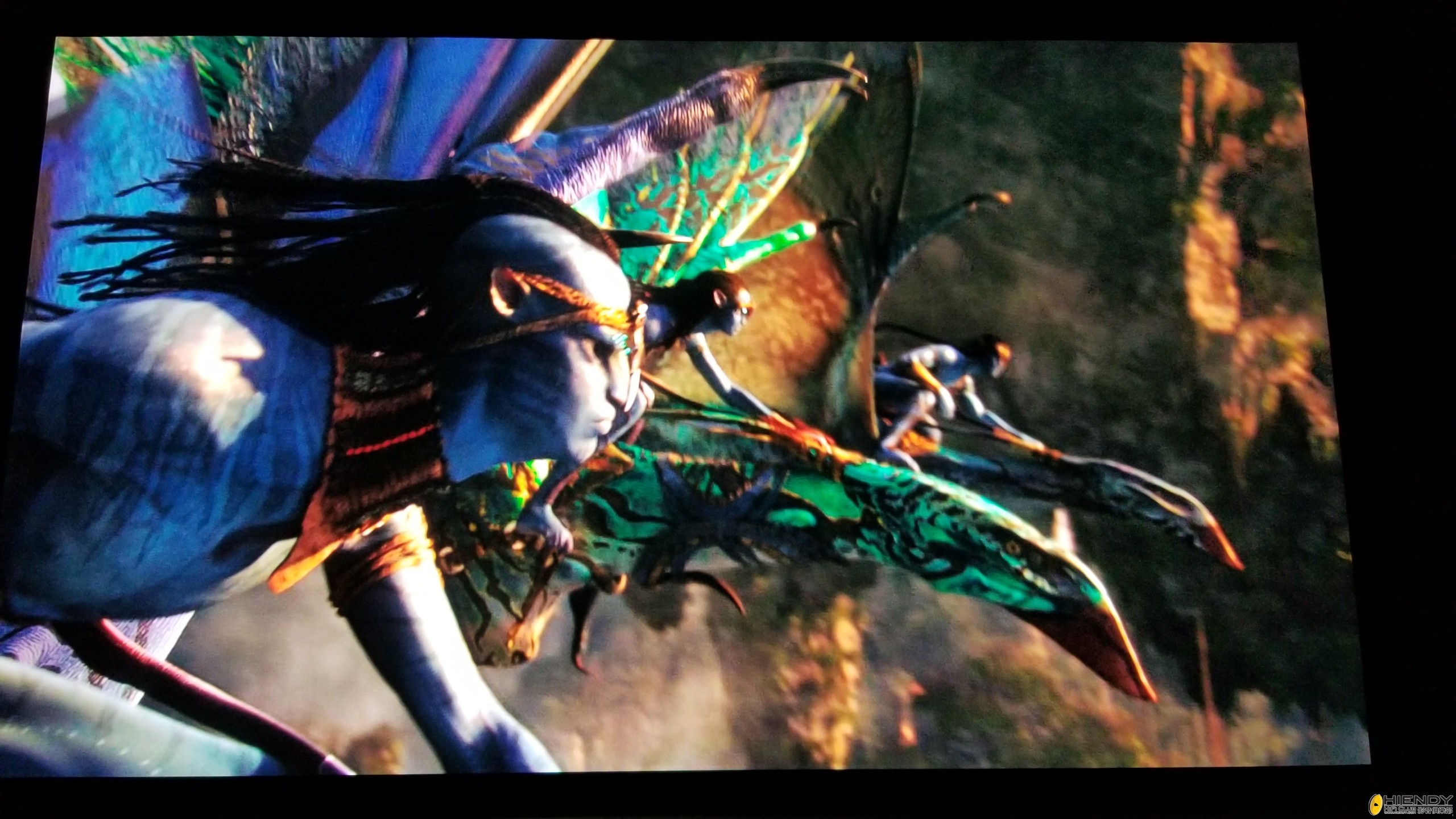

影像方面以用上JVC 20190517_213122.jpg -x5900 e- shift 4K投影機,影幕方用上80吋 OS pure mett lll Cinema Reference , gain係1.0
順便一提,投影機,投影距離,及投影幕的關係,其實我想大家屋企如玩得到投影機,個幕與投影機應約有3M距離,那就須看你須投幾大尺吋來決定買嘅投影機級數,如低階機只可應附 80-90吋左右,除非閣下屋企個抗光做到戲院吟 ! 如超過100吋就應撰擇中高階機,或投影距離超過4-5M,都應撰撢中高階幾,這樣出來後,畫面質量才可做出來

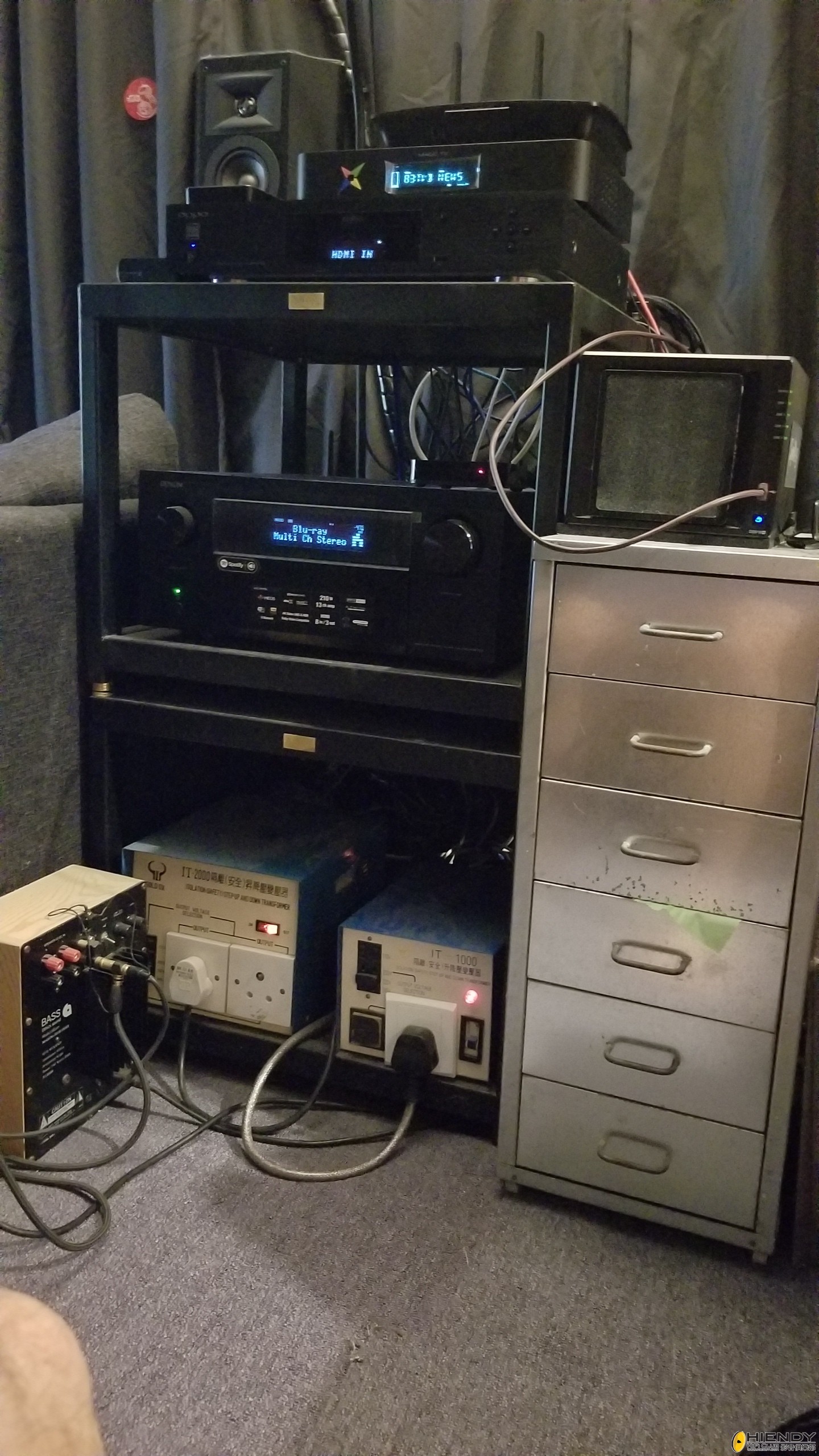

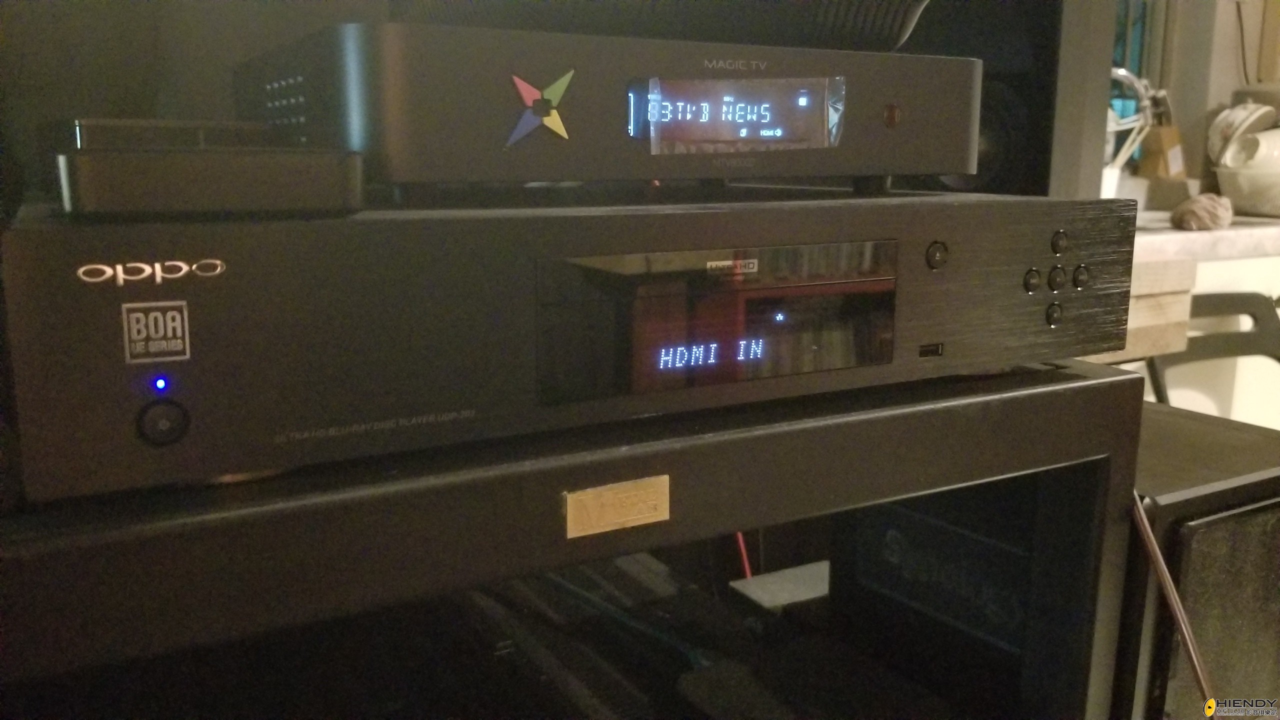

player方面用上203UE+飛秒時鐘,改機後發覺全音域以高頻伸延及音頻結像粒粒清最明顯,真的希望百事兄會攪場oppo與 Pioneer的 A - B比較,我想這也是雙方用家最希望的比拼, 玄門正宗 VS 黑科技

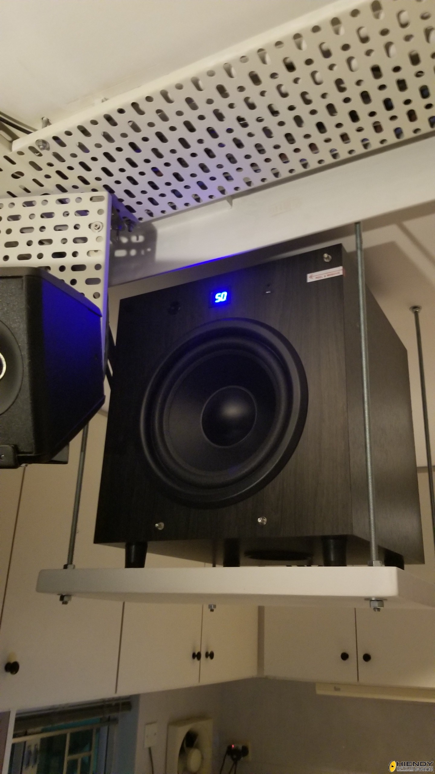

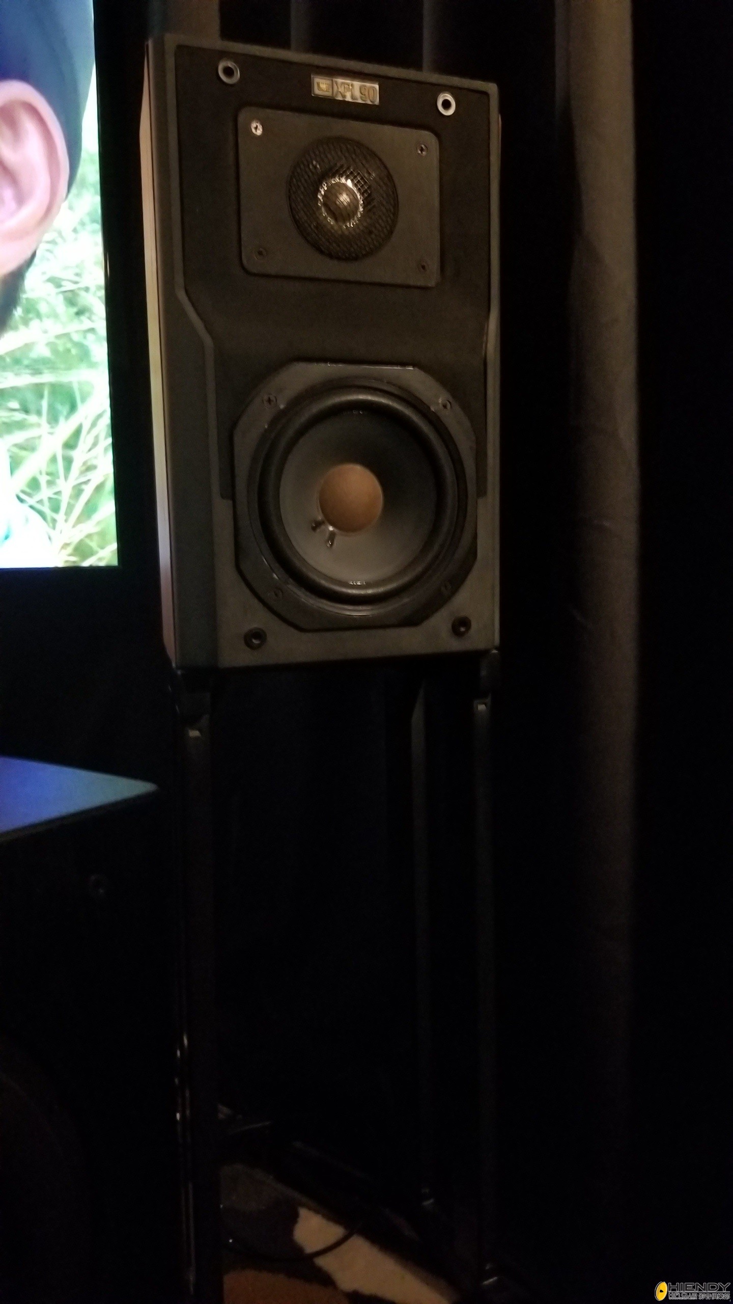

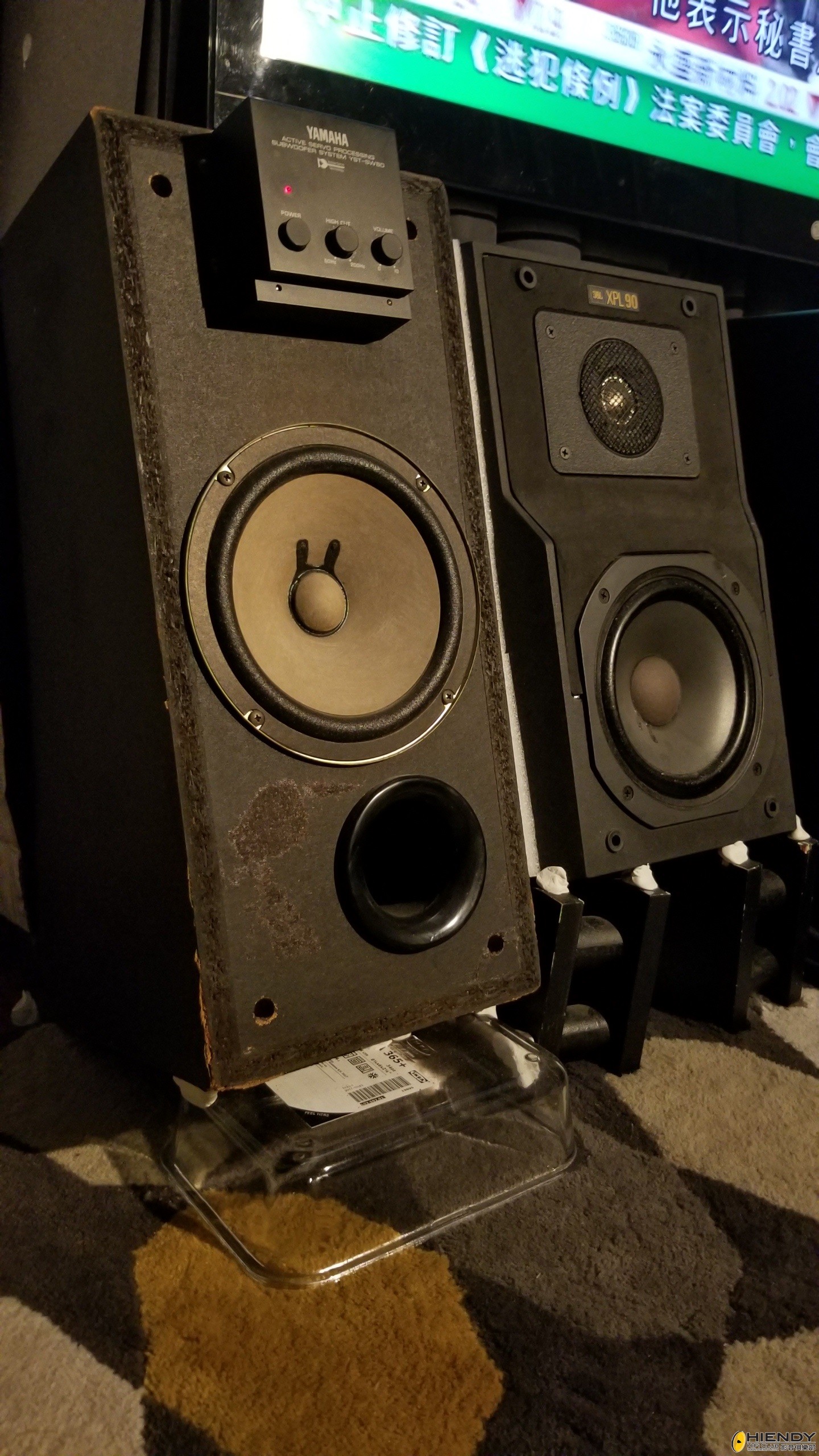

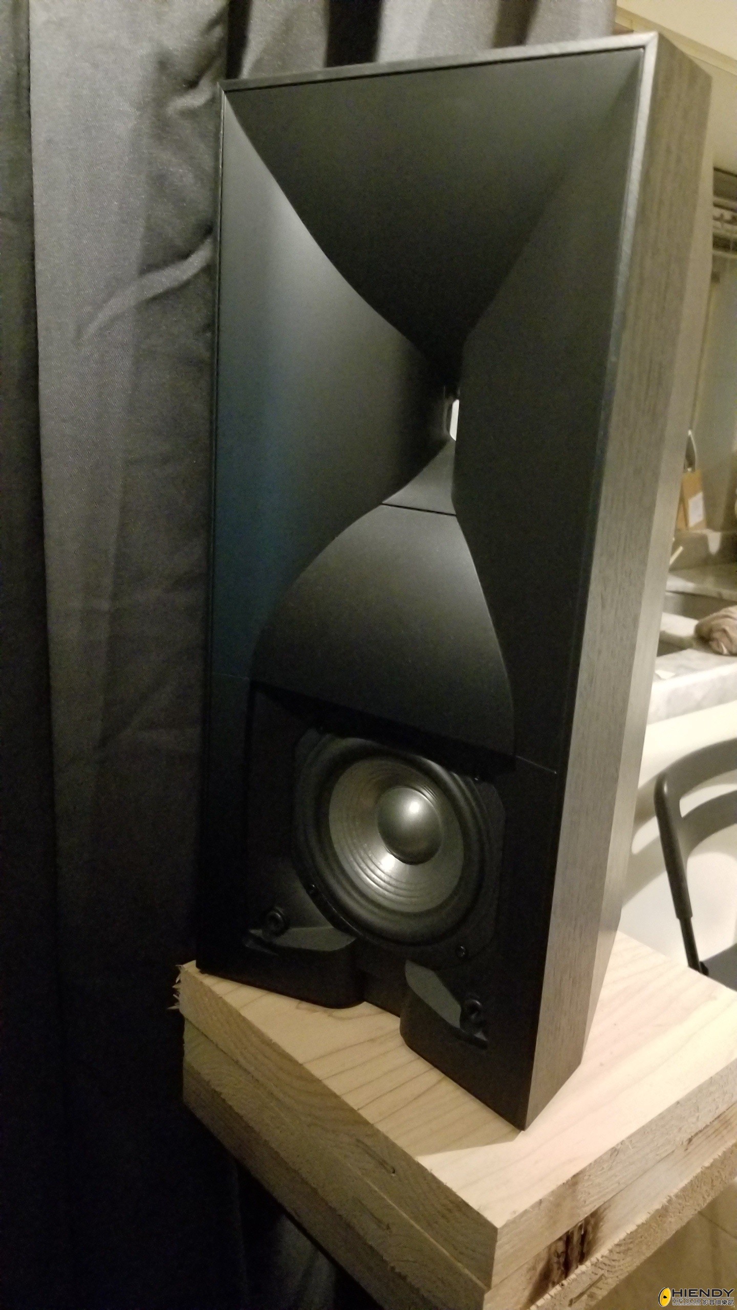

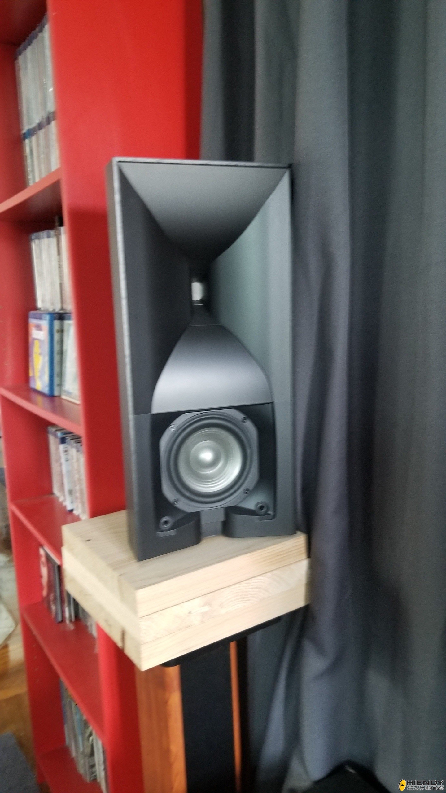

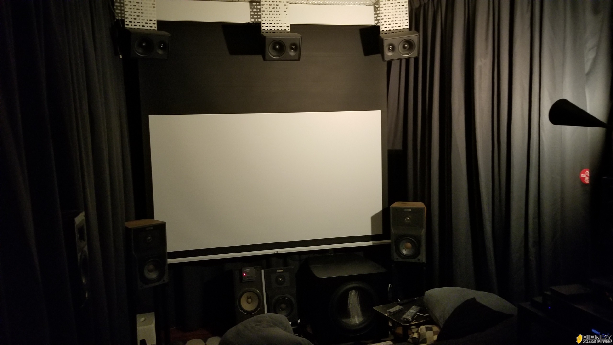

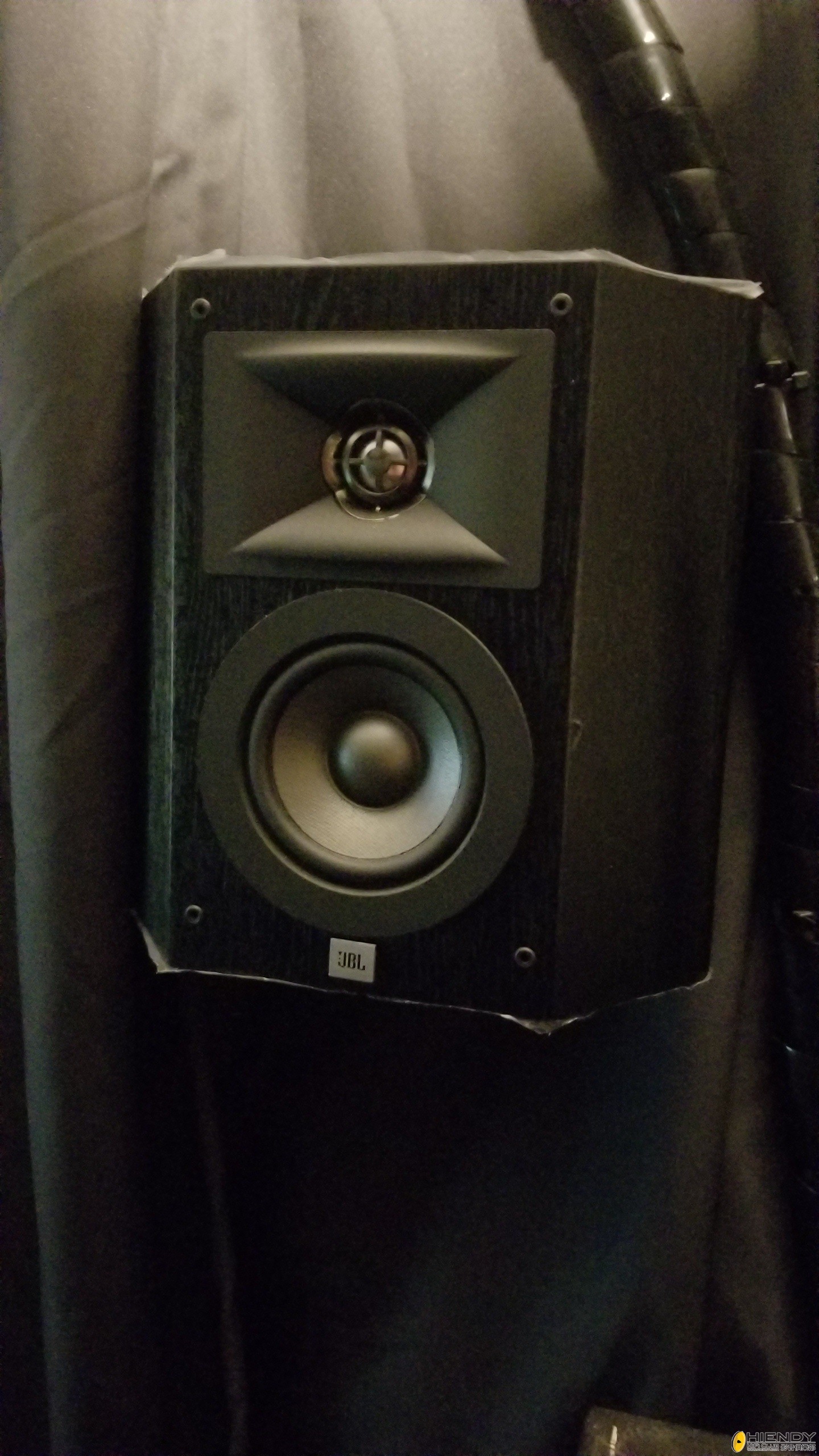

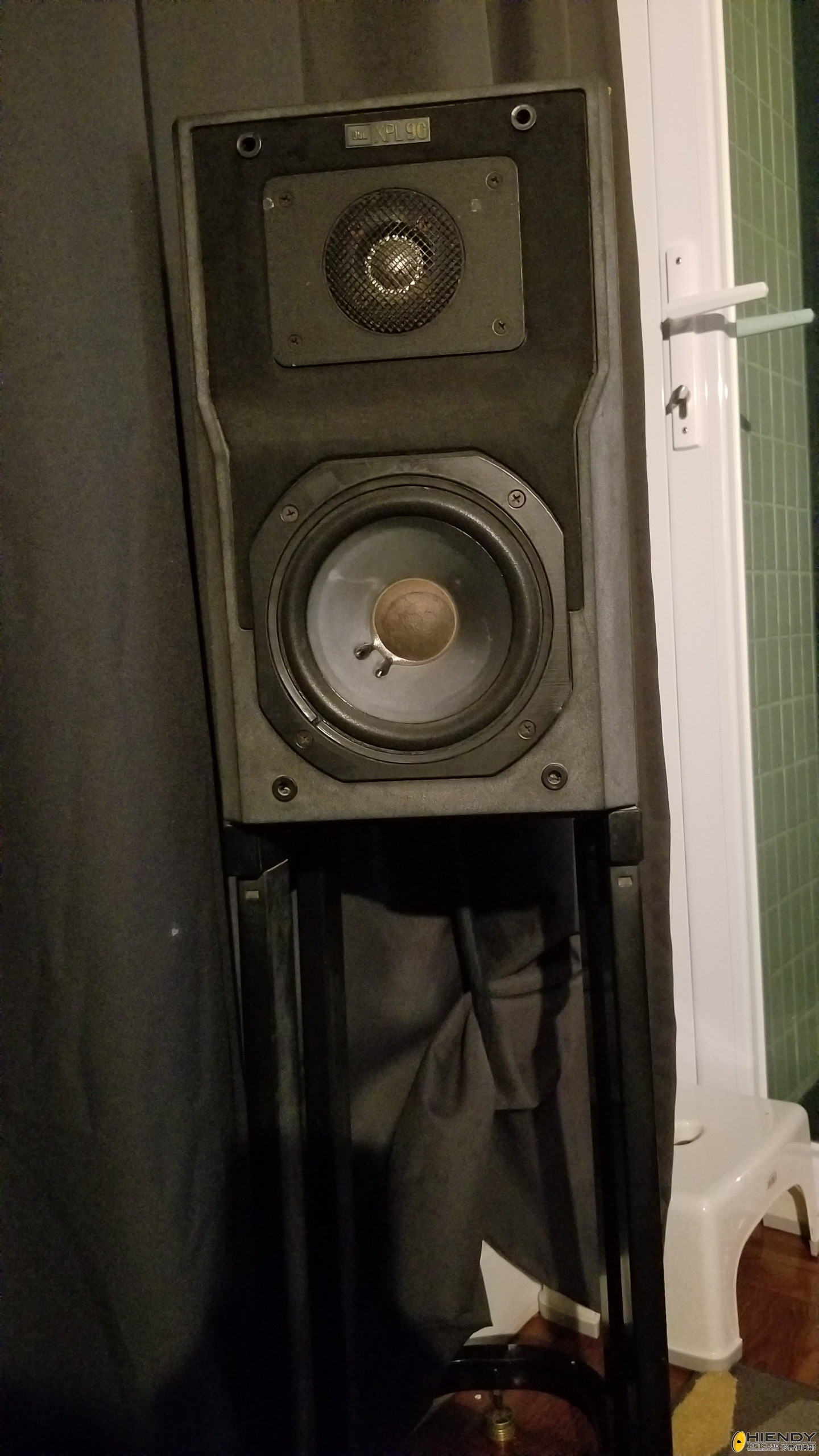

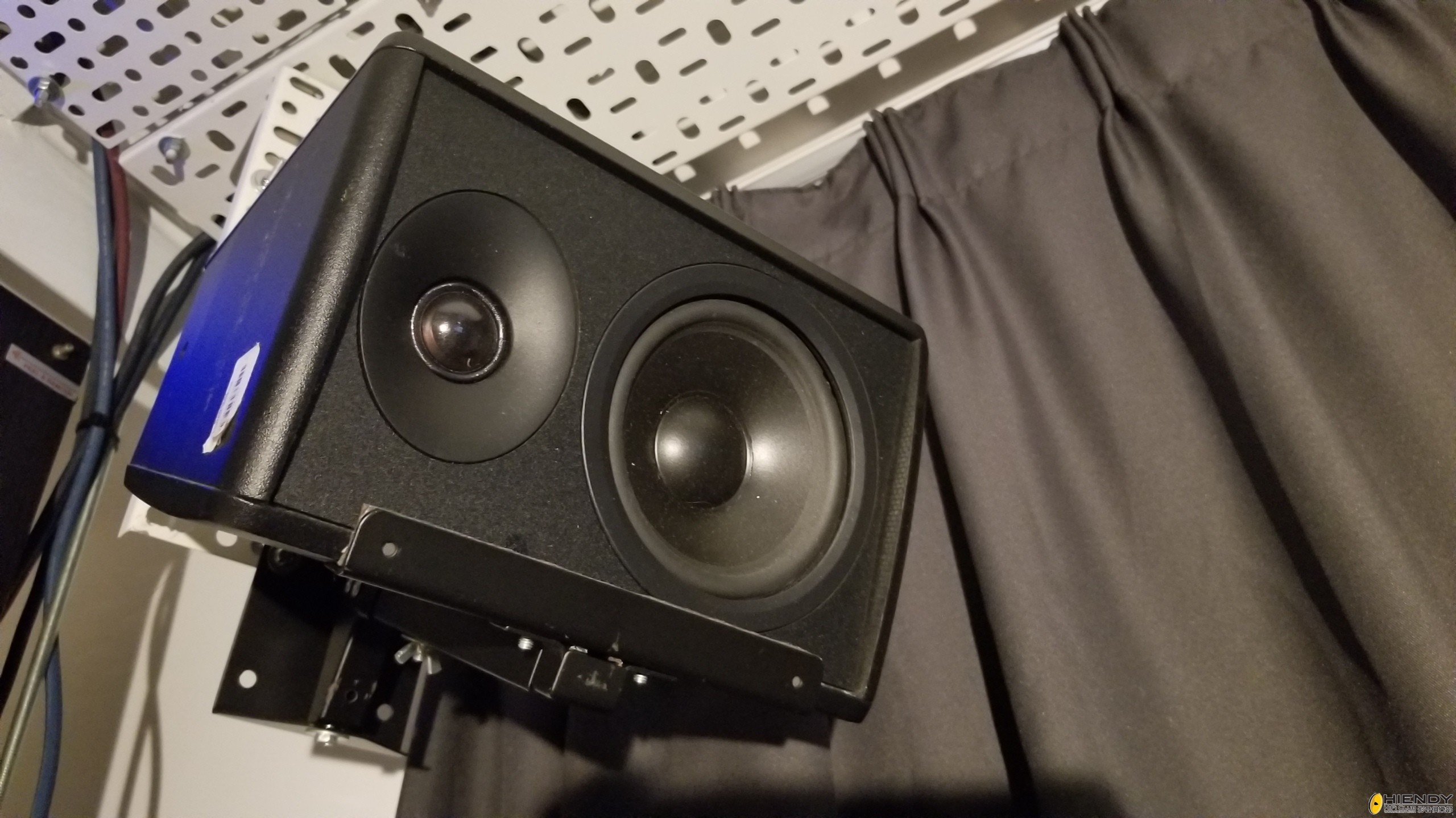

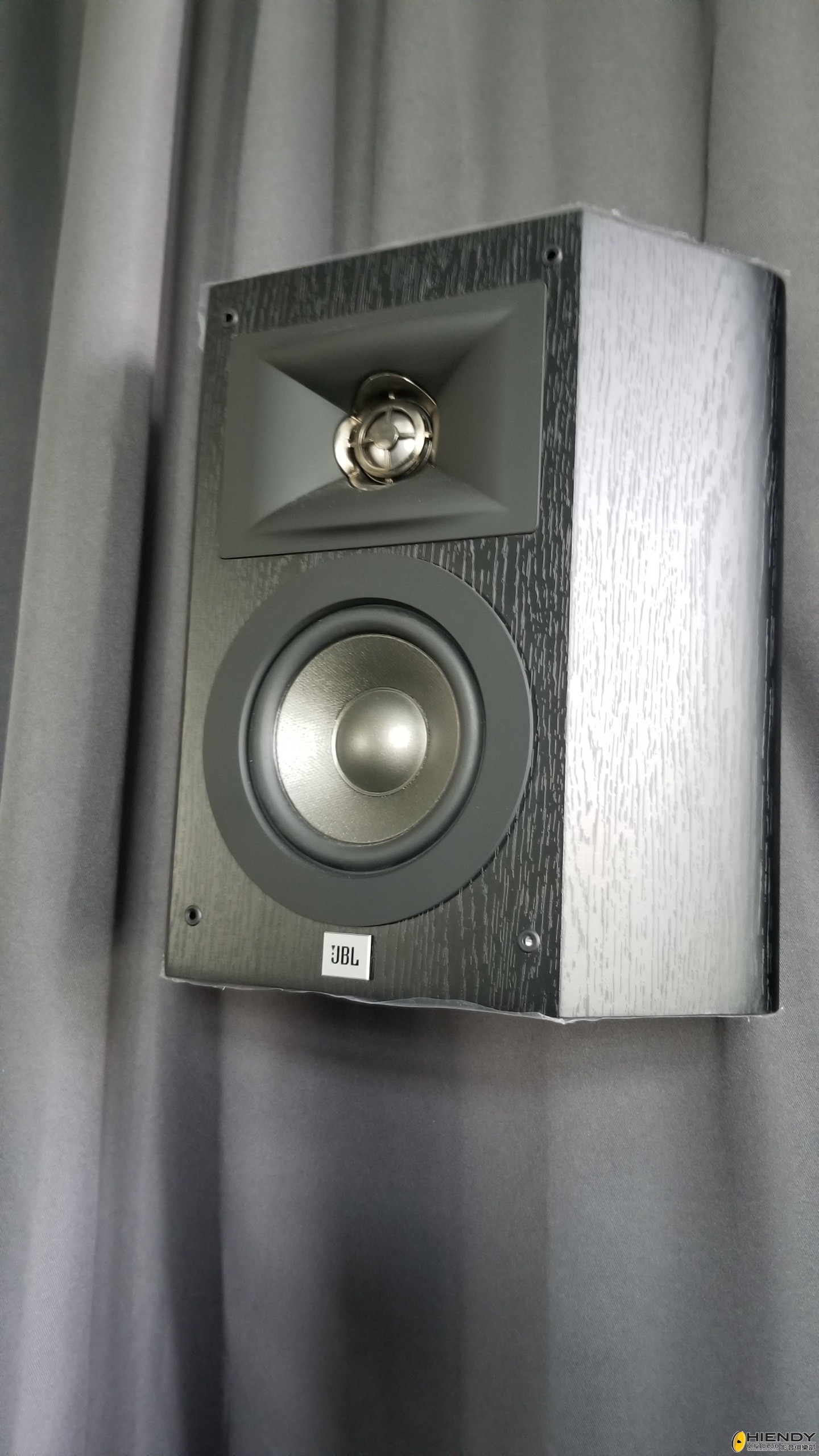

事先聲明我玩的不是什麼萬元喇叭,萬元線材,但我玩緊7.5.8,喇叭方面全聲道JBL,前置三隻我的至愛XPL90,surround是studo210, surround back studo 530, 全天花 control monitor ×8,這就可以食晒4大環繞聲格式

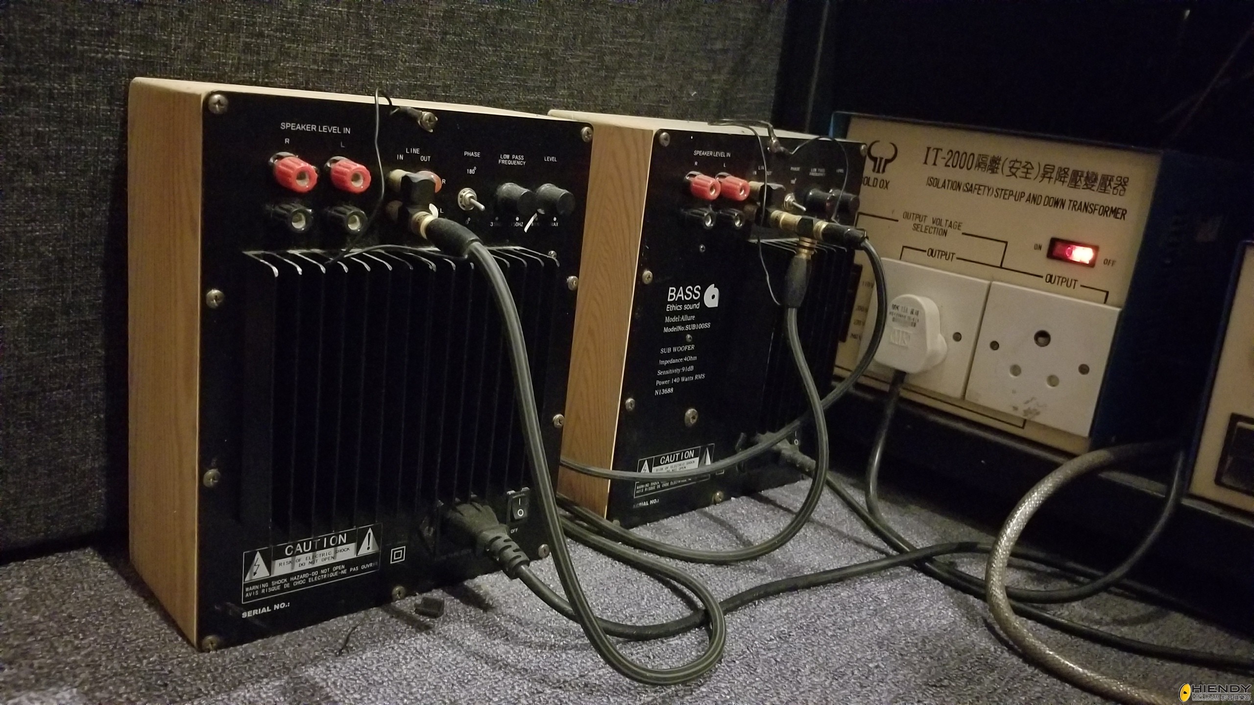

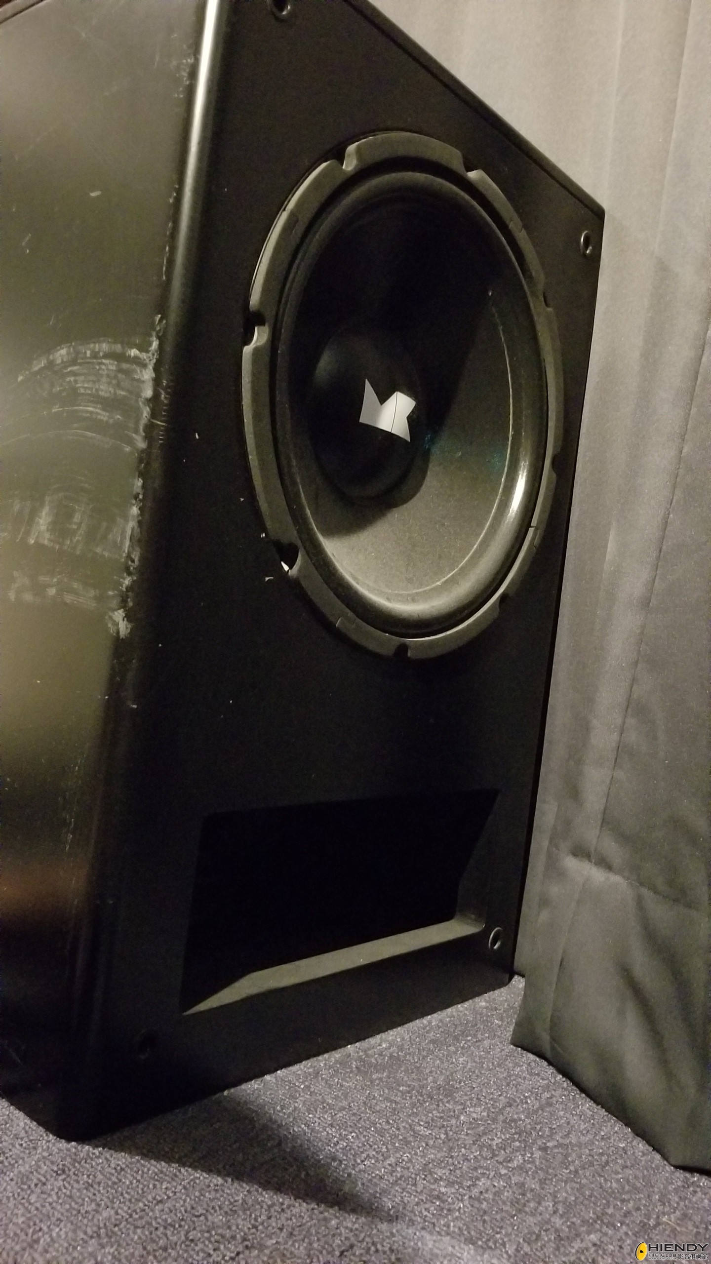

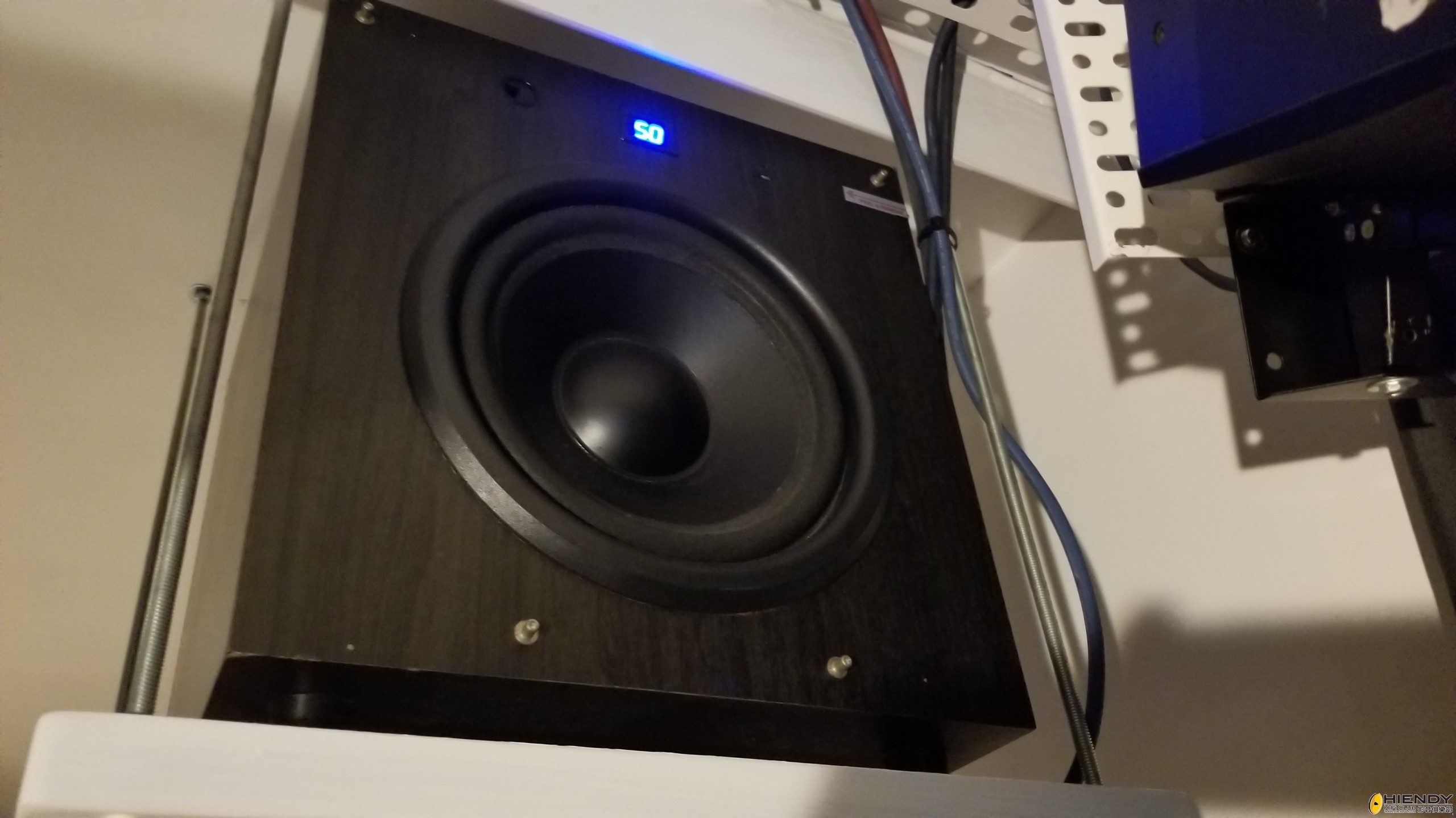

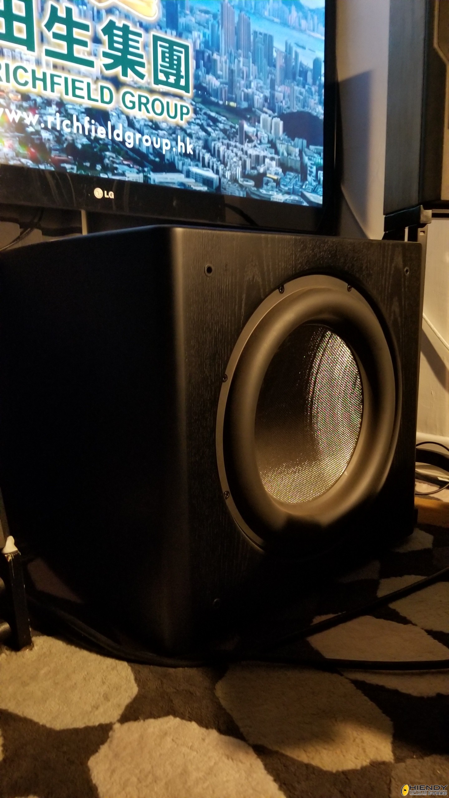

Subwoofer 方面老秦9115做超低,MK做 punch,中央聲道用YAMAHA  YST-SW60,surround 同 surround back 用Velodyne EQ-MAX10×2

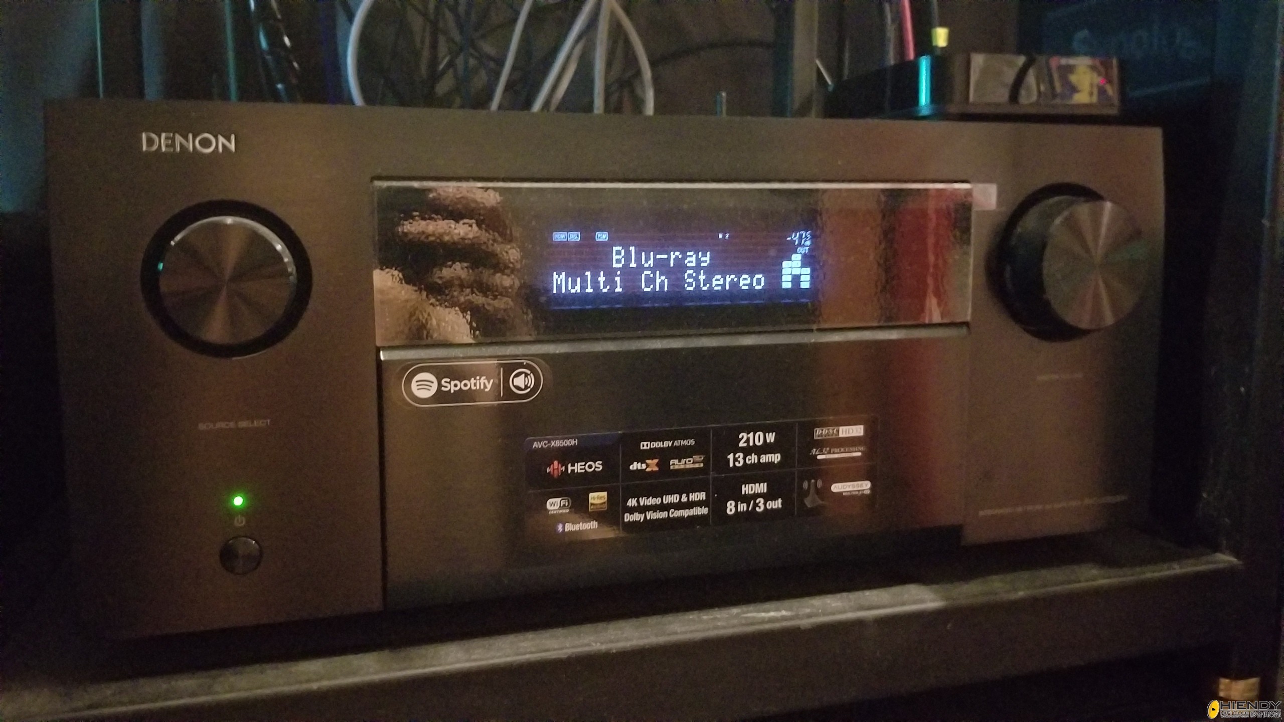

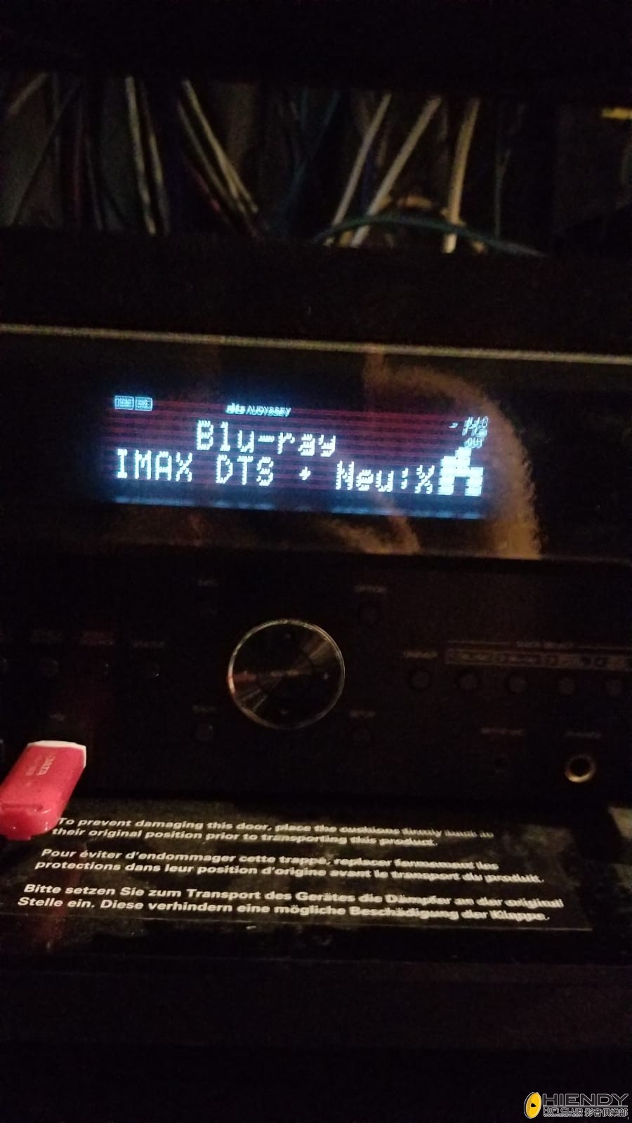

AV Amp方面由DENON 7200愌了8500,點解要愌?反而在這裏想同各位深入分析一下:

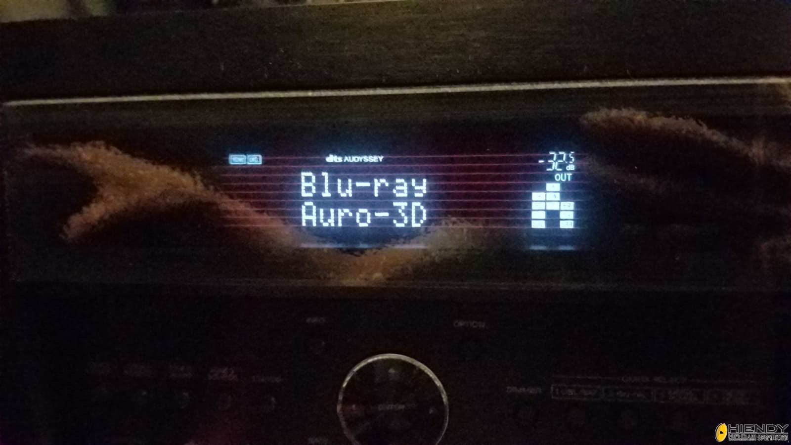

1 主要因為7200玩 AURO 3D因唔夠amp玩下邊7隻同天花6隻,surround back 只係以dsp模擬返出黎

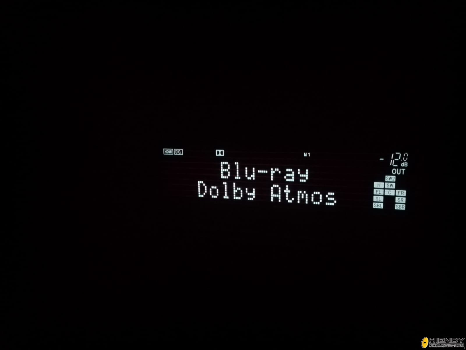

2 8500聲低其實同7200係無分別,不過把 volume開大去到-8db, -6db時,分別開始出現,點解要去到-8db ?因小弟到戲院睇戲時有留意佢中置人聲同能量感並不是一般家庭影院的amp可以出來,但以8500去到-8db,-6db時,這種感覺出來了,興幸的是8500在不加後級的情况下還有這種控製力

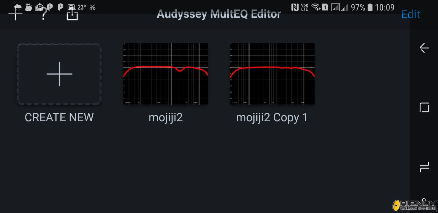

3 在調教方面Denon同其他牌子的AV amp 都有Audyssey或其他牌子的房間聲音矯正模式,另這類AV amp 不須用一些很昂貴專業的器材另作調教,是方便用家可以調出不錯的聲音
4 但許多人巳自動調教後,還是得不到理想的聲音,為什麼呢?這就涉及一些比較深入調教及房間聲學的問題 : 最大難提是德不到有層次及干淨的超低音,這是須有累積一定經驗的用家在超低音的擺位上,相位及分頻點上作出的調教
5 再來就是各用家的喇叭擺位及布局了, 各大聲效的格式 ,擺位 ,角度及高度 ,就是一切好聲資源頭 ,如做不到這樣 ,就始終都會離最佳音效 ,有一定距離
6 到各聲道的音壓調教, 咦  ! 不是已經自動調教了嗎? 對真的是自動調教了,但是作出最保首的調教,把一切相聲,堂音,Boom聲,共鳴聲去掉了,原來標準的並不等於好聲,這是就須要人手的經驗調教了
7 但請相信自動調教出來的距離,它並不是真正的距離,是通過由喇叭各單元出來的直接音及經過你房間反射的反射出來的間接音 ,再到你測量咪的數據
8 講到就是各聲道的音壓調教了,是否把各聲道調至75db就ok呢? 吟就要睇各下的器才,喇叭布局,喇叭大小,房間的大小及物料,同皇帝位的距離,有冇後級而定,無一個 絕對的數據,只要現場依照以上的條件以經驗作為調教,但可以講一個重點,電影的中央聲道才是主聲道 ,亦是前後聲場連接的重要橋樑,只要大家重點落於中央聲道,聲音不會衰到那裹
以上報局以可玩盡四大環繞聲格式,Dolby Atoms,DTS-X,Auro 3D,IMAX DTS enhanced,可以聽到各種格式的音效變化,都會有非常有趣的分别
