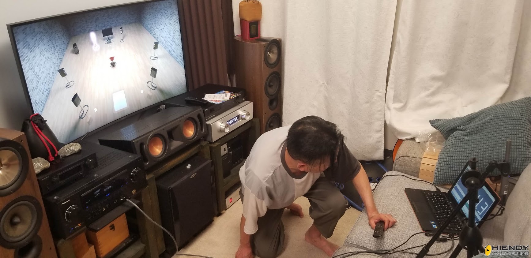

初調
小弟的家庭音響系統因為最近經過升級,便發覺聽歌劇或睇戲時,總係有某聲道太大聲,某聲道聲壓又不足。因緣際遇下,見到WALKER 大師提供免費的家庭影音系統調試。於是就膽粗粗發PM俾佢,好快就收到回覆約定週末晚上見面。

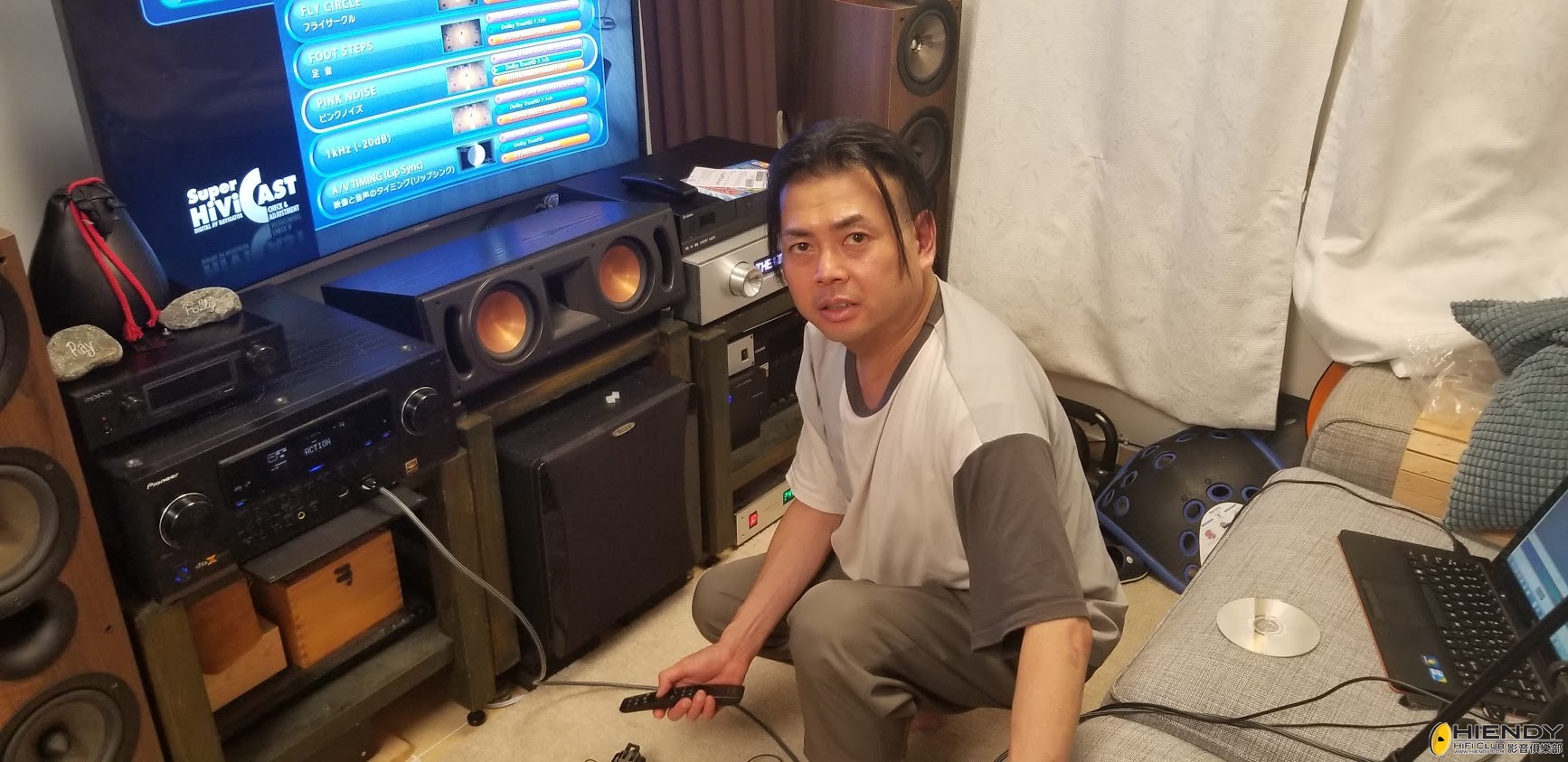

雖然是免費家訪,WALKER大師仍帶備幾袋工具,心裡馬上覺得很放心。WALKER大師初到步便馬上了解我的聆聽環境及問我平時聆聽的習慣,他坦然雖然是第七次作免費家訪,但還是第一次接觸PIONEER 環繞擴音機。話雖如此,WALKER大師好快就上手,並發現此系統的種種問題。
初調是用PIONEER自帶的收音MIC和自動調試系統完成的,主要想測試一下PIONEER 環繞擴音機自帶調試系統的功力,結果比較令人失望,效果不太理想。最終調試由WALKER大師親自負責,採用了數字聲壓計、專用測試話筒和頻譜分析儀。WALKER大師對環繞聲道也做了以下適當修正:
1) 將中置墊高了,角度大約是160度
2) 將超低音的音量及分頻點固定,以便測量不同聆聽環境要作的調整
3) 建議我重新接駁FH, RH 兩聲道,不說不知,原來LX-59是可以這樣接駁的
4) 發現我左右聲道反轉接駁了,應該是升級後級時將RCA線駁錯了
關於各個聲道的平衡和延時調整就不做介紹了,對中置聲道適當加強了2.5dB,有助於提高對白的清晰度和豐滿度。左右聲道音箱採用THX推薦的80Hz分頻模式。側環繞音箱按照我的要求選用TOP MID 及SRB模式,這樣可以提高音樂和樂器的定位能力。最後還發覺我有兩種主要的聆聽需要,幫我設定了歌劇及電影PROFILE。真是十分貼心。
整體效果
由於經過精心的器材搭配和系統調試,在裝修環境不是非常理想的情況下無論電影或歌劇都有很好的效果。最後當然是播片測試,先試試WALKER大師聽開的「大娛樂家」第一段及第十一段作參考,第一段開始的登場片段,環繞效果比調較前連貫,聽多了好多弱聲,但聲音一點都不會失真,鼓聲更是非常震撼,很多我聽過的所謂的高級家庭影院根本達不到這個效果。播放採用多聲道PCM編碼的藍光碟「Phantom of the Opera」也非常理想,第四首「Think of Me」,是非常難播放的歌曲,中置的角色十分重要,KLIPSCH和KEF音箱的人聲齒音豐富細膩延伸很好,小提琴、木管樂器、交響樂團的聲音定位很好,歷歷在目,而很家庭影院音箱播這段節目很難過關,往往齒音尖硬。第十首「Wish I was somehow here again」Christine感受到徬徨無助,便跑到父親墓園,以祈求有一個支柱可以倚靠。這時劇院之鬼從墓園之後出現,無助的Christine已經分不出劇院之鬼是父親、天使、還是幻影。調教後,中置發出的人聲變得厚潤動聽,將Sierra boggess 的嗓門特點完全表達出來,聆聽者就像完全處在現場之中,就連第一次聽的WALKER大師也拍手叫好。多聲道音樂的魅力令人無法抗拒。
整個調聲服務花了約三小時,當中因為小兒子不合作,所以不能使用系統自動調聲。但WALKER大師仍不介意小兒子發出的噪音,默默工作,真係敬業樂業。最後WALKER大師仲問我如果是收費服務,會唔會覺得物有所值?我回答是肯定值得的。因為付出小許成本便能終極發揮器材間的搭配與實力,輕鬆地安坐家中享受最高質素的聲畫系統,總比不停花冤枉錢換線換機,原來欠缺的是一位專業人士對系統作出客觀的分析及尋找問題癥結所在。
