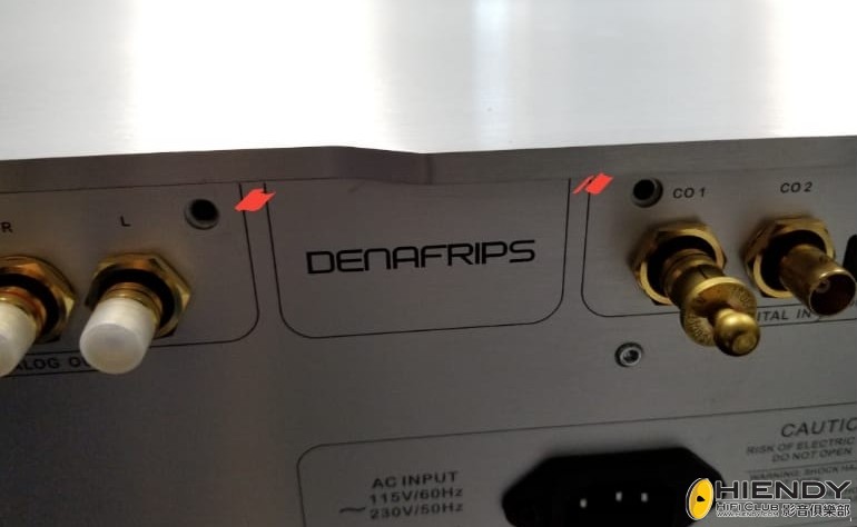

升級Denafrips Terminator DSP board 程序:
本帖最後由 Howenintco 於 2019-7-2 16:26 編輯
1) 拔走電源線,用2.5mm 六角匙鬆脫圖中 “DENAFRIPS” logo 左右兩棵螺絲
2) 解碼機蓋向上抽/揭起再拿出
3) 由機背看右下方可看見舊的已插入在主板上的正方型DSP 板,注意位置或參考下圖。
4) 不需工具徒手小心把舊板拔出,下圖是DSP板底部的針腳結構
5) 注意位置小心把新板插回原位,完成。
