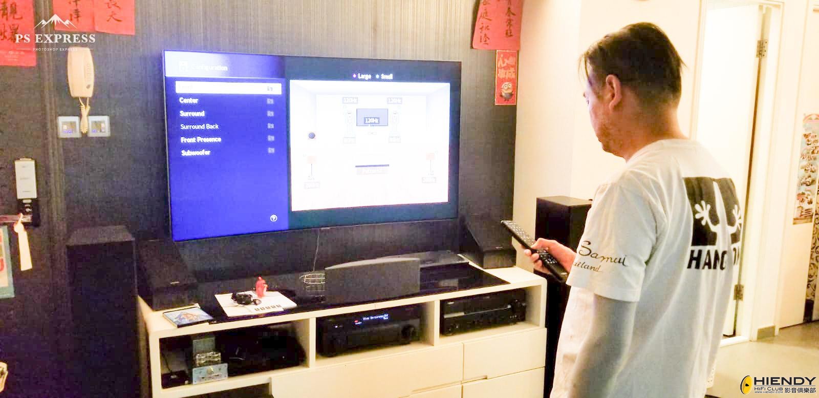

對發高燒朋友而言 ,真的不值一講 ,但對一個四口子的家庭, 在我調教後連太太也坐在一旁聆聽調教的效果, 呢種樂也融融的 家庭 ,我相信對他們來說已經是十分好聲
