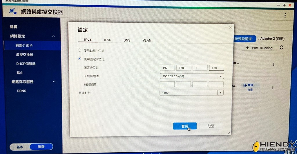

轉到 "網路介面卡" 畫面。
點開 Adapter 1 右面的 "設定" 選項。
在 IPv4 欄目中選擇 "使用固定 IP 地址"。
我輸入的是與 Adapter 2 相鄰之 IP 地址 192.168.1.118。
子網路遮罩一般是 255.255.0.0,/16 或 /24 都可以。
其餘的 IPv6, DNS, VLAN 可以不理。
[留意;我選擇使用相鄰的 IP 位置,主是為了方便記憶。你也可以選擇自己喜歡的固定 IP 地址。]

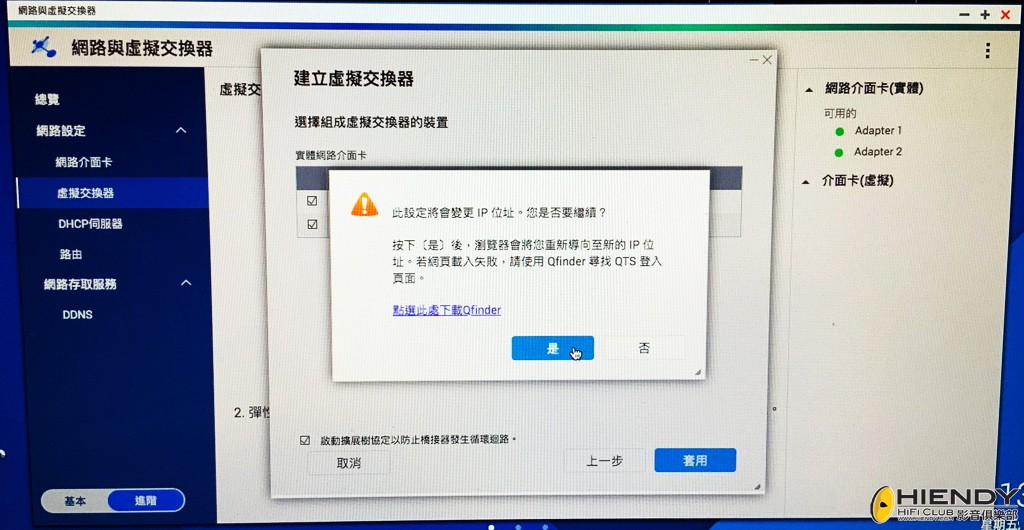

固定 IP 地址設定完成後,轉到 "虛擬交換器"畫面。
點選 "新增按鈕"。
選擇 "基本模式"。
勾選 "Adapter 1" 和 "Adapter 2",再點 "套用"。
點選 "是" 以執行新增虛擬交換器。
如上圖的警告訊息所示, HS-453DX 最初登入的 IP 地址,在新的虛擬交換器產生之後,可能會發生改變。此時,我們可以用 QNAP 的 Qfinder Pro 來重新搜尋這部 HS-453DX 並登入回設定畫面。
圖中所示,我的 HS-453DX 的 IP 地址已經由原來的 Adapter 2 的 192.168.1.119 改變為 Adapter 1 的 192.168.1.118。(你的 IP 地址可能不同。)

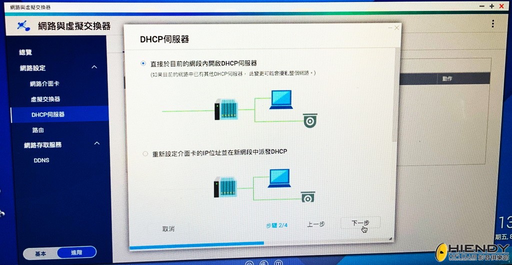

在同樣的畫面中,點選左面的 "DHCP 伺服器"。
在 DHCP 伺服器選項下選擇 "新增"。
選擇 "直接於目前的網段內開啟 DHCP 伺服器"。
點選 "是" ,選擇以手動方式為新增的 DHCP 伺服器輸入固定的 IP 位址。
在固定 IP 位址處填入原來 Virtual Switch 1 使用的 IP 位址 192.168.1.118。
子網路遮罩填入 255.255.0.0 (/24)。
預設閘道填入 192.168.1.1。
主要的 DNS 伺服器填入 192.168.1.1。
在接下來的步驟4畫面中,"起始位址", "結束位址" 和 "子網路遮罩" 基本上是自動生成的,不用理會。
"預設閘道" 和 "主要的 DNS 伺服器" 也是自動生成的。如果不是,填入 192.168.1.1。
完成後,"DHCP 伺服器" 畫面就會出現剛生成,同樣名為 Virtual Switch 1 的 DHCP 伺服器。
