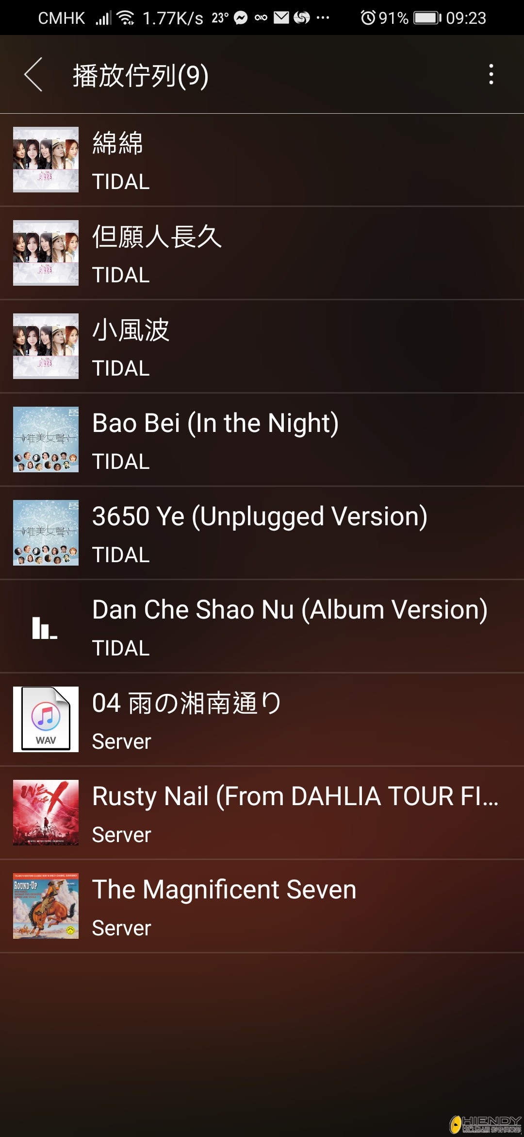

發表於 2020-3-13 09:40:52 | 顯示全部樓層
本帖最後由 Zipperx 於 2020-3-13 09:50 編輯
請安裝MusicCast~
MusicCast
MusicCast
