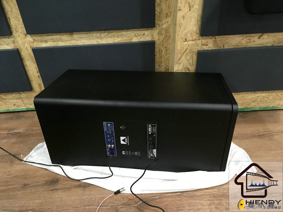

作为当年留学优秀到几乎不花钱的学霸,思路必是清晰的,炮还是和贵阳家里一样,一只3X12老妖王,不因为这个优秀,只因为这个是MK创造人KK设计的便宜大份货,比来比去,在JL G213以下的档期里,好像也没什么炮能在下潜深度+排量+速度+质感上完全把便宜货打在地上爬都爬不起来。
并且略为节制的只用了一只。。。我尼天153立方呢。

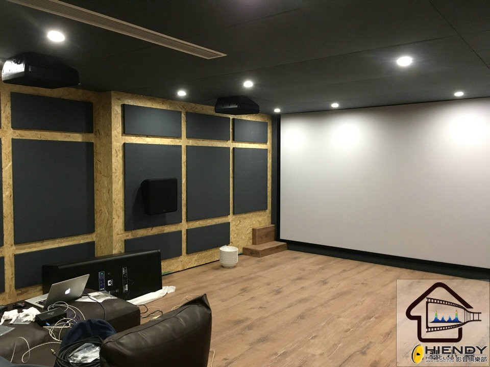

180寸幕布,投影确实是个考验,层高也是考验,为了安装这幕布硬是把顶上给切了个槽,把边框给嵌入到了顶造型上面去。地面因为有两大基座,所以也是刚刚能卡进去。

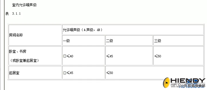

按 中华人民共和国国家标准      民用建筑隔声设计规范来,比较安静, 应该评级为1级:

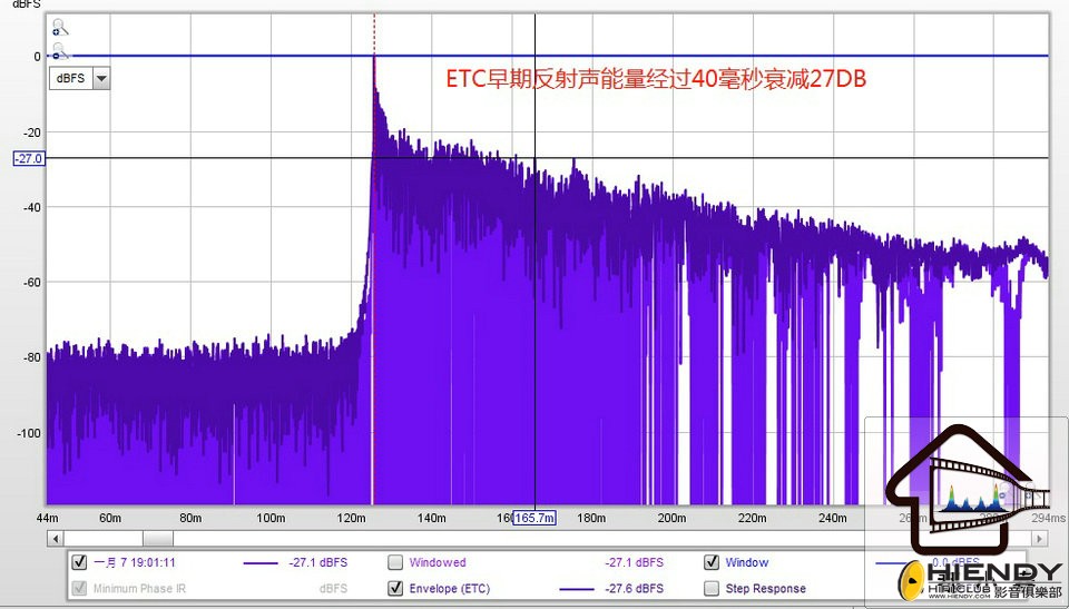

第二项:早期反射声——能量时间曲线ETC消散图
40毫秒衰减27DB以上,曲线总体下滑,密度均匀。

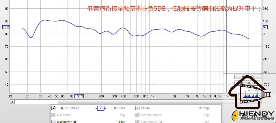

第5项:全频响应;
低音炮衔接前置主箱,分频平坦过渡,同时低频参考等响曲线略高于中高频,维持使用者日常使用音量下的全频段响度一致(靠人肉调炮音量);

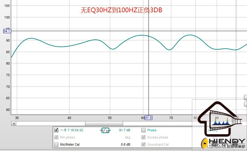

第7项,低频响应:
目前能找到的最新的国际标准为ISO 2969-2015,这个是电影院标准;(从标准中可以看出,影片制作也越来越变态,5HZ都做进去了)

153立方,50平的空间,一只炮,确实在找炮位上我真的太难了。。试了所有可以容忍的位置,每个位置还要设各种角度,还要倒下来再试各种角度 ,还有试密闭倒相,还要试炮上的空间增益 与消声室模式切换。。。。
这个位置下潜是差了点,但还算可以,激励快到飞起。麻到心口同步颤。
并且EQ也没卖出去。。。一次失败的推销。
通过与软件炮位的复盘对比,可以看出,超低频的有效吸收除了明显加快了超低频在时域上持续的时间外,同时在模拟中出现的高Q值窄带宽的峰(20HZ,35HZ)和谷(46HZ)都有明显的优化变得非常平缓平坦;

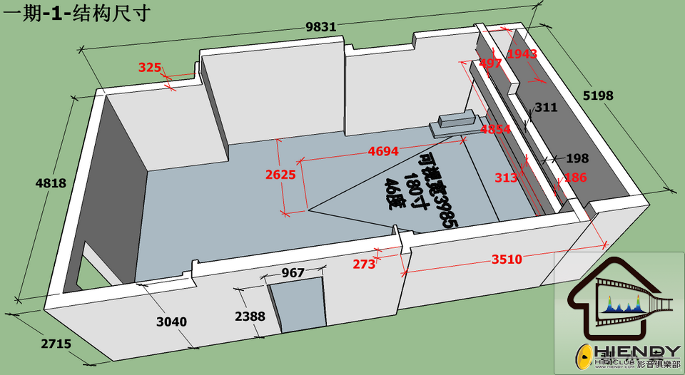

第八项:房间大小和构造
空间毛坯尺寸为9.5*4.8*3,顶上有点高低不平,算极品(大就是极品);
