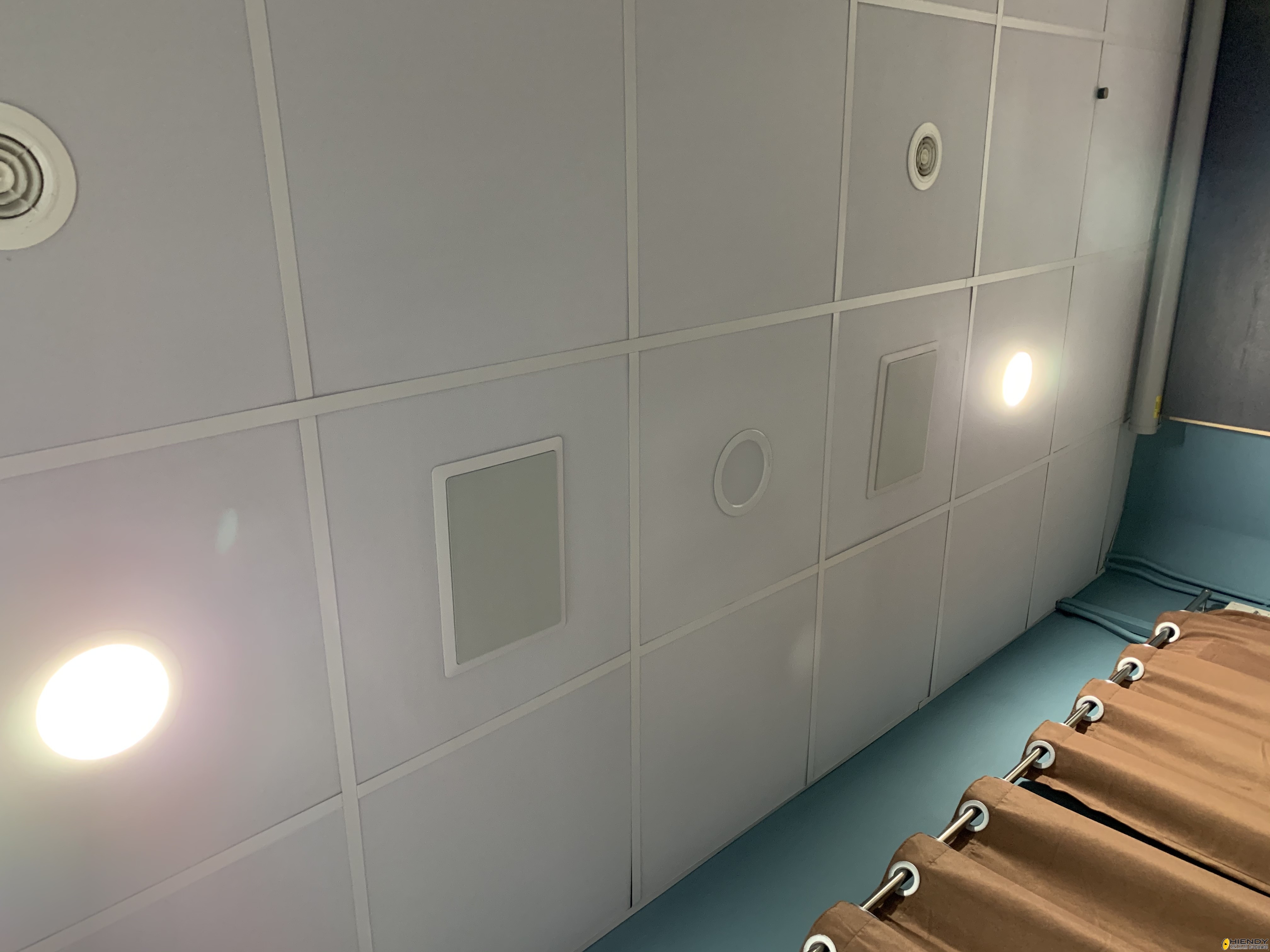

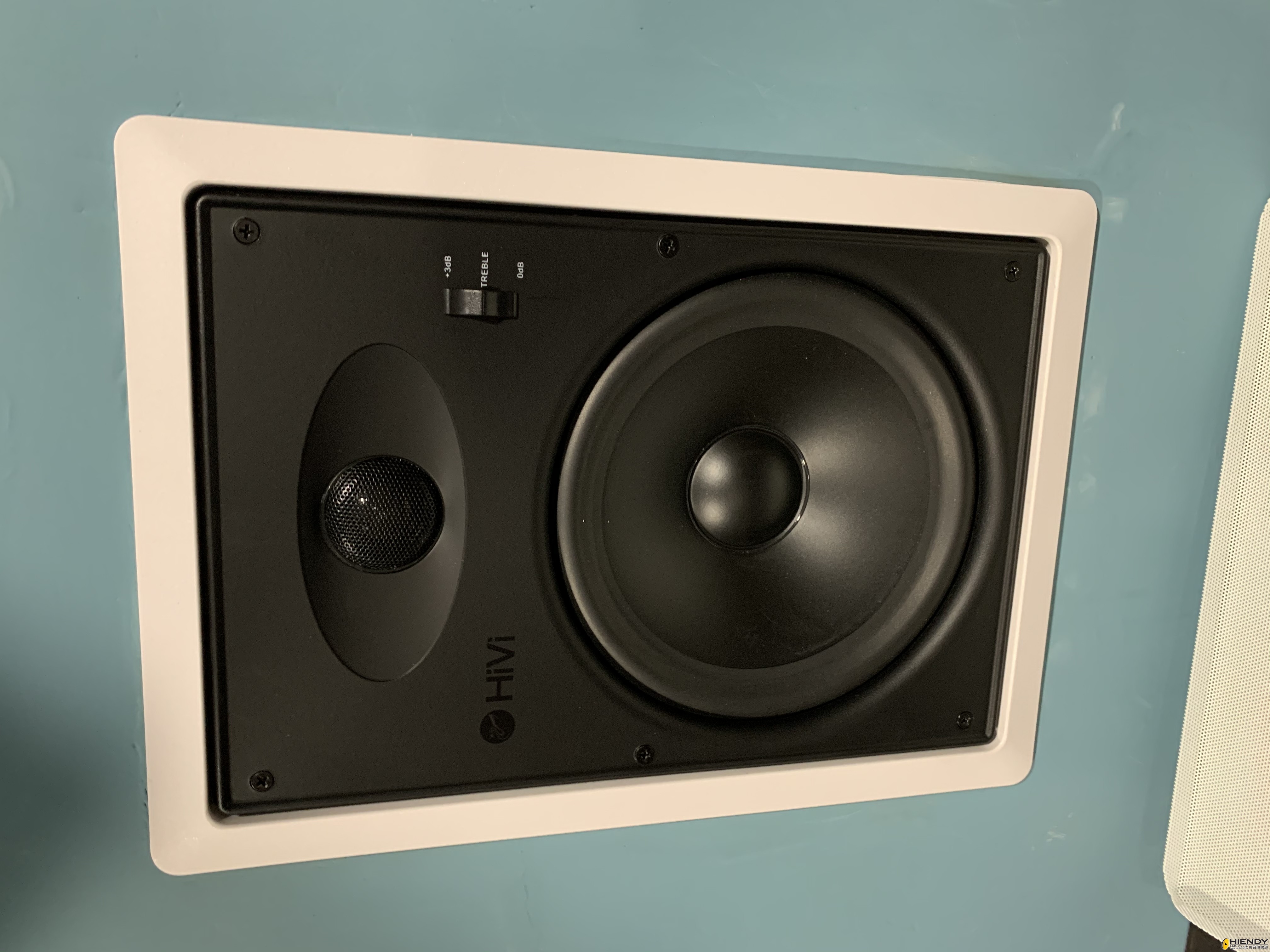

發表於 2020-2-5 14:51:25 | 顯示全部樓層
我就用惠威8寸,都幾好聲

發表於 2020-2-5 14:56:32 | 顯示全部樓層
除面罩
