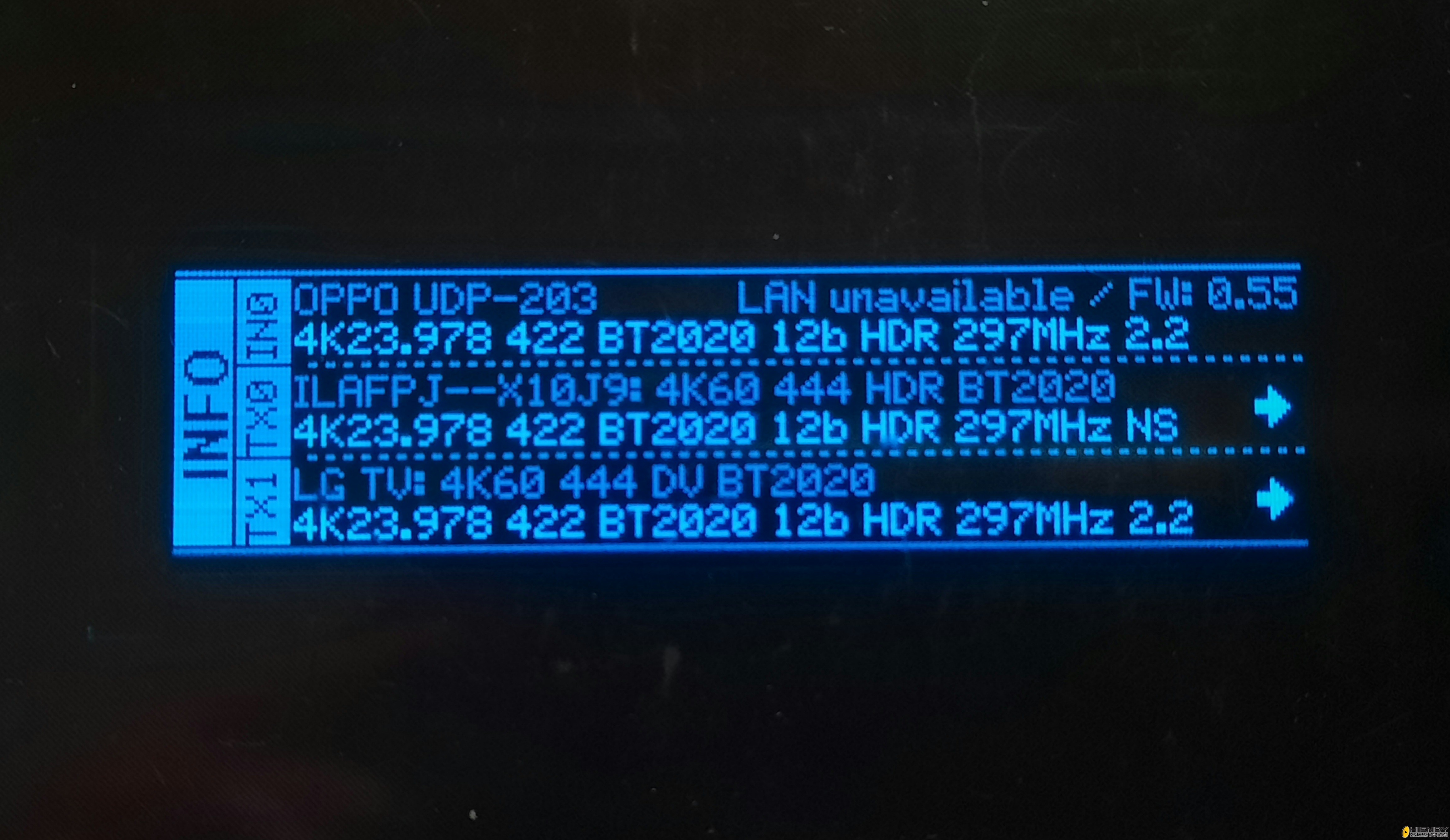

現在Vertex2是接駁Anthem AVM60和LG HU70LA之間,在撒換影像時會顯示包括MaxCLL、MaxFALL等訊號,老實說,實際用途真是不太大。但早幾日無意中發現AVS Forum有一個討論帖叫Dolby Vision, including HDR10 conversion w/ DTM on Projectors? 原來有玩家利用HDFury來接收播放機的Dolby Vision的訊號再以HDR10的方式輸出。但這個玩法有甚麼作用呢?

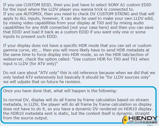

看看HDFury的技術支援說甚麼:

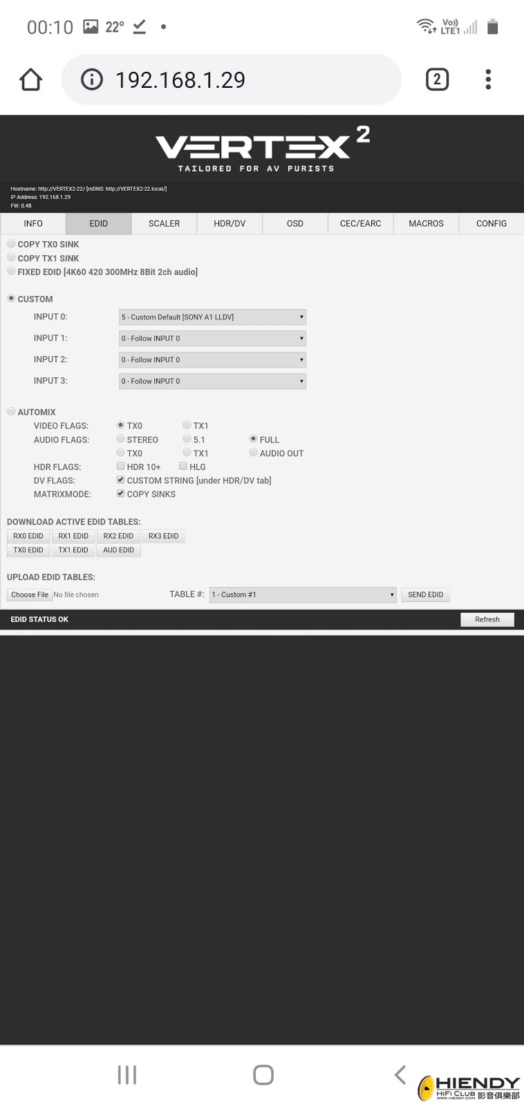

原來以HDFury (包括Integral、Link、Vertex、Integral2、Linker2、Vertex2、Diva等等)的產品可以令播放器認定接收端支援LLDV,就以LLDV方式輸出已遂格計算好影像,再由HDFury的產品輸出靜態的HDR10訊號給投影機,但這個靜態的HDR10訊號其實已包括了由播放器計好的動態訊號,原理有點像先由播放器解好Dolby或DTS再輸出LPCM給擴大機。
而這個方法亦十分簡單,就以小編的Panasonic UB9000和Vertex2為例,先在UB9000內將Dolby Vision設定為ON,再在Vertex2 EDID一頁中揀選 "Custom Default Sony A1 [LLDV]"或 "Custom Default LG [LLDV]"也可。

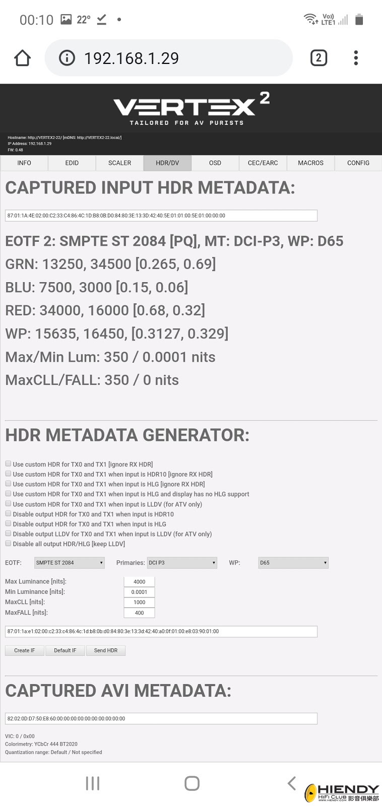

之後有兩個可能性,一就是投影機會進入HDR模式或進入SDR模式,如進入HDR模式就恭喜你了,查看一下你的播放機應該正在輸出Dolby Vision的訊號。但如好像小編的LG HU70LA並沒有進入HDR模式,就要到HD/DV一頁中揀選"Use custom HDR for TX0 and TX1 when input is LLDV (for ATV only), 同時可以修改有關如Max Luminance Min Luninance MaxCLL MaxFALL等HDR的metadata。
最後就可以投影機中看到Dynamic HDR的影像,而效果如何呢?

發表於 2020-11-17 09:09:44 | 顯示全部樓層
收貨了,開心使用中,多謝Anthony兄推介
