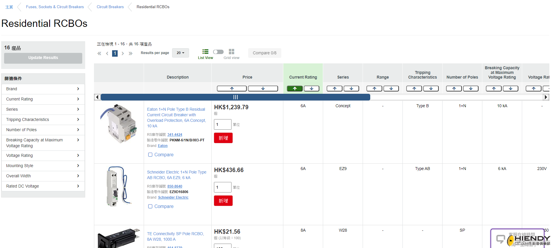

事關有朋友新屋想拉兩條獨立電,因為想買竹旳 doepke 要訂兩個幾月,工程等唔到。
請問買RCBO (老鼠尾) 要用甚麼  spec 嚟 search 呢?我見有D 一條尾,有D 兩條尾......
煩請及多謝各位師兄指教!

發表於 2020-8-1 20:02:46 | 顯示全部樓層
平時電燈師父叫圖2那個為老鼠尾,不過衰聲;想要簡單點的話換兩條冷凍菲士重好。
