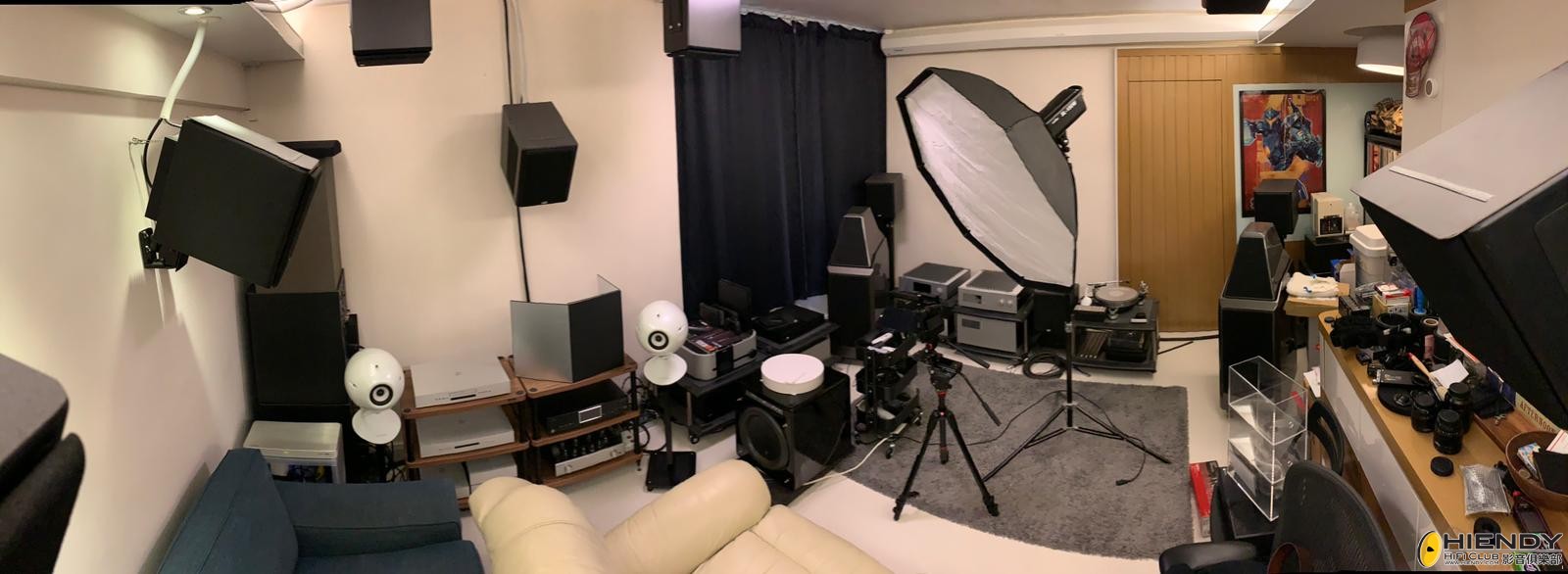

[img2]https://1.bp.blogspot.com/-9XohOpZ-SuU/X36k-eSnBDI/AAAAAAACKjo/WhZ5EzoU3kk3NlQszZD0WAODn6MNXPuUQCPcBGAsYHg/w480-h640/20201008_123505.jpg[/img]
晚飯過後立刻將新組合接駁到Anthem AVM60 Av Processor,而一對前置則經Krell KAV280-P兩聲道前級的AV Bypass再輸出,將7隻喇叭設定為全頻(原因見下文),用Dolby Atmos 2016試機碟看看效果,由PSI Audio喇叭和Gotham 11301這個瑞士配合細節比之前明顯多了,而音場十分十分大,起初擔心只有一對A17-M做Top Front Speakers會不足,但試機碟中747 Take Off一段效果十分好,而Audiosphere一段除了高音幼細高貴,定位亦十分立體,再試Helicopter Demo 天空的聲音規模是大了,但始終由4隻改為2隻,加上Sofa貼牆,直升機只到頭頂而去不到後面,另外可能除了後置一對二手A21-M,其他喇叭還是比較新,聽感有點燥和低音有點焗促,希望run-in一下會有所改善。
