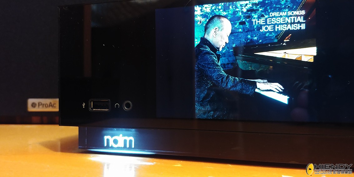

Naim Atom已經玩了個多月,放在書房夾ProAc T10S聽真係很好的享受!!!
不過Atom的音樂封面Display真係好有問題,用了個多月已經重覆出現了三次相同的問題!!!
就係唔知乜野情況下封面照片被鎖定了,不能轉新照片,不論你聽什麼歌曲都是固定展示相同的照片。就好像今次就只會展示到PIANO的音樂封面,就是轉聽其它歌曲都係沒有更換新歌曲的封面圖片。
呢個問題已經打電話去威達問過,代理回覆係software的問題,等下次更新睇下能否改善!現在只有一個萬能key,就係重新reset過過機,聽到代理回覆真係無奈!
其實用了個多月已經重覆Reset了三次,每次出現Display被鎖定的情況後都無計可施,就唯有出最後一招,也是唯一一招就係「RESET」!
唔知到有無Atom用家都出現有同一情況?你們是如何解決呢?
永遠停流在這唱片封面!!!
永遠停流在這唱片封面!!!

 樓主| 發表於 2020-11-22 20:08:31 | 顯示全部樓層
t1174 發表於 2020-11-22 19:49
會是某一或幾張出問題嗎?如是不如轉了那張 COVER, 比如 RESIZE
應該不是cover的問題,至於係乜野問題就不了解。好多時係用Naim的內置Tidal聽歌仔,個D cover art都係Tidal派過來的。今次出問題個隻碟我長期點播,今日聽聽下就被鎖定了,就算轉聽第二隻碟都唔會轉cover。無佢計仔!
長期展示的cover
長期展示的cover
 樓主| 發表於 2020-11-22 20:13:00 | 顯示全部樓層
本帖最後由 五無人仕 於 2020-11-22 20:18 編輯
chuck 發表於 2020-11-22 12:06
重插電源是唯一解決方法。
多謝高人chuck的指導!哈哈哈,拔掉電源線,跟手插回電源線,真係work喎!
原先被鎖定的cover已經唔見左,今次唔使再reset過重機鳥!
唔該哂!
可以轉cover鳥
可以轉cover鳥
