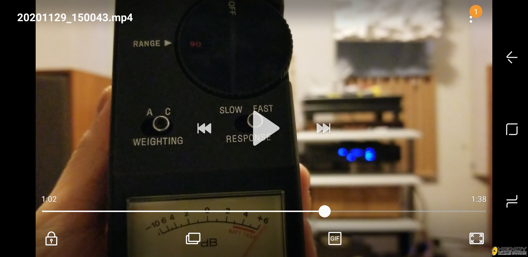

在聆聽位置度到最高音壓96dB。如果在喇叭前面1米量度,會有102dB。距離雙倍,音壓會減6dB。
超過90dB 已經是很大聲,長時間身處90dB 的環境,聽覺會受損。聽音空間要承受 96dB 低音(60hz 以下) 絕對是大考驗。尤其是40-60hz,大部份揚聲器對産生40hz 以下也是有限公司,問題不大。雖然很多揚聲器的 frequency response 話可以去到30hz 以下,但係究竟可以出到幾大聲?揚聲器的 spec 寫 frequency response 25hz-30khz +/-2dB,呢個數值係開到幾大聲先做到? 可能只係80dB 可以做到,當90dB 播放,30hz 可能已經係 -10dB。
我花了超過10年時間調整房間,總算沒有白費心機。96dB 低音也可以承受到。何為承受唔到?最容易察覺的是聽音空間有物件起震,例如窗戶、薄的金屬或玻璃物件。音波會在空間內的牆壁來回碰撞,在大音壓下,容易出現低音混濁不清,拖住條低音尾速度慢。音樂背境嘈吵。高、中、低音不平衡。只要你試下以大音量播放,然後錄音聽下,就知道有幾難,原來音樂背境有幾嘈(受聆聽空間影響)。鼓聲亦需要有變化,唔係只係“ 篷篷篷” 一個音。因為有不同尺寸的鼓,亦會敲鼔的不同位置,有輕、重不同力度。因為是大鼓,所以敲擊後鼓皮仍然在震動,仍然有餘震聲,會漸漸減弱。
音壓計 set 在90dB range,針指著0即係90dB。首歌有些位支針超過96dB 位置。我只是用 Samsung S8 錄音,沒有使用外置 mic。
付上錄音,請戴耳筒聆聽。

嚦嚦兄,多謝讚賞。其實冇乜樂器係出到30hz 以下。除了大部份揚聲器出唔到之外,聆聽空間也限制了低頻延伸。集中精神播好40hz 以上已可。

十幾年前在廳玩時試過2.2。正路梗係唔用 Sub 好好多。玩電子分音,加 sub 玩就可以。
Sub 根本幫唔到手。好多喇叭係缺了低音的鬆容度,大提琴、牛筋、大鼓,係好需要有餘震。加 Sub 只會令到低音更死死實實。我聽過的成功例子,係電子分音大型號角加 sub。本身喇叭是用15或16寸低音單元,低音鬆化,加 sub 是加強下潛力。
