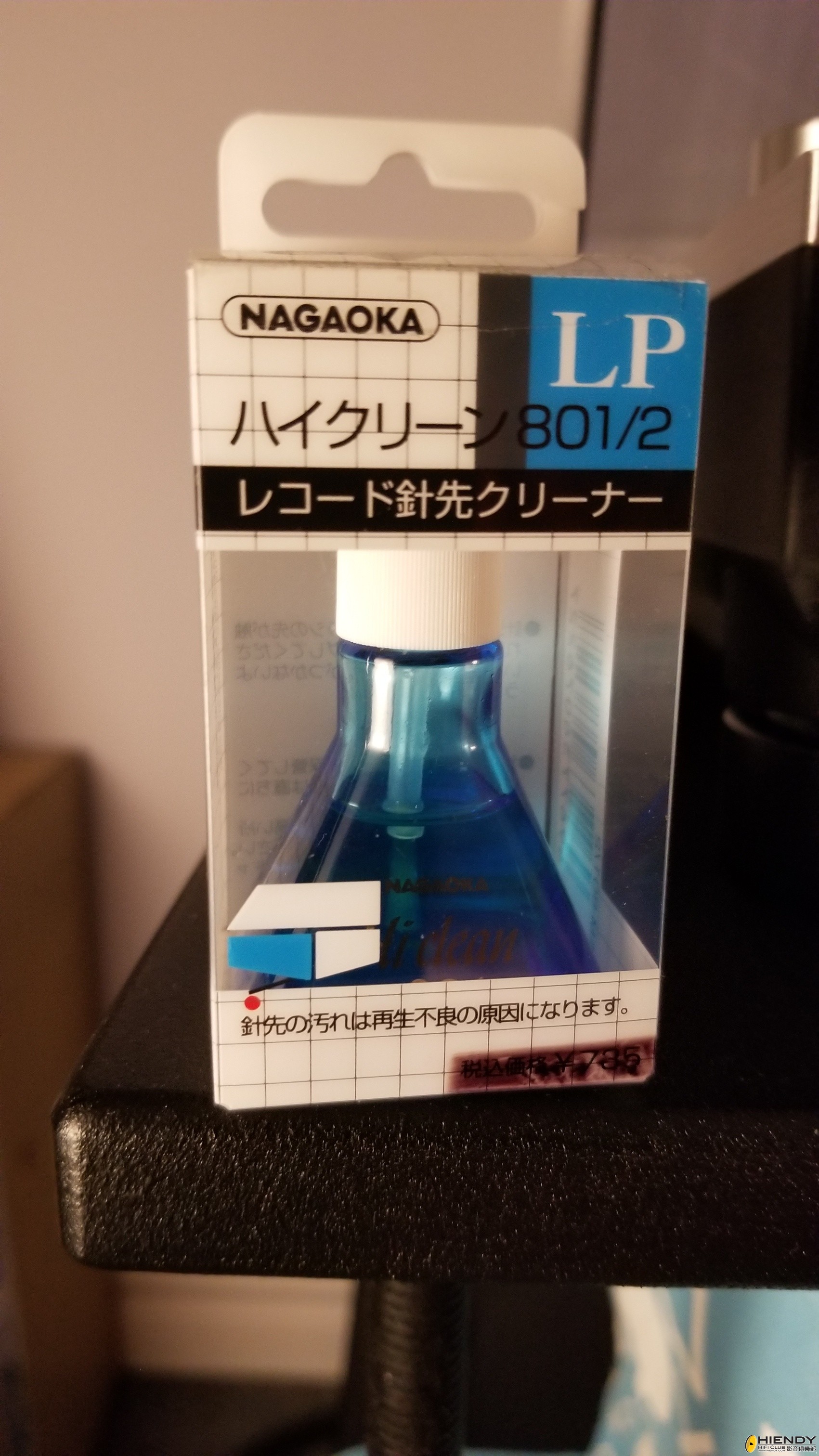

 樓主| 發表於 2021-2-14 22:59:08 | 顯示全部樓層
本帖最後由 gykl3344 於 2021-2-14 23:05 編輯
I am using Nagaoka stylus cleaning solution.用掃要小心一定要用掃尾。
唔知點解upload 多咗張相但删不到。Sorry.

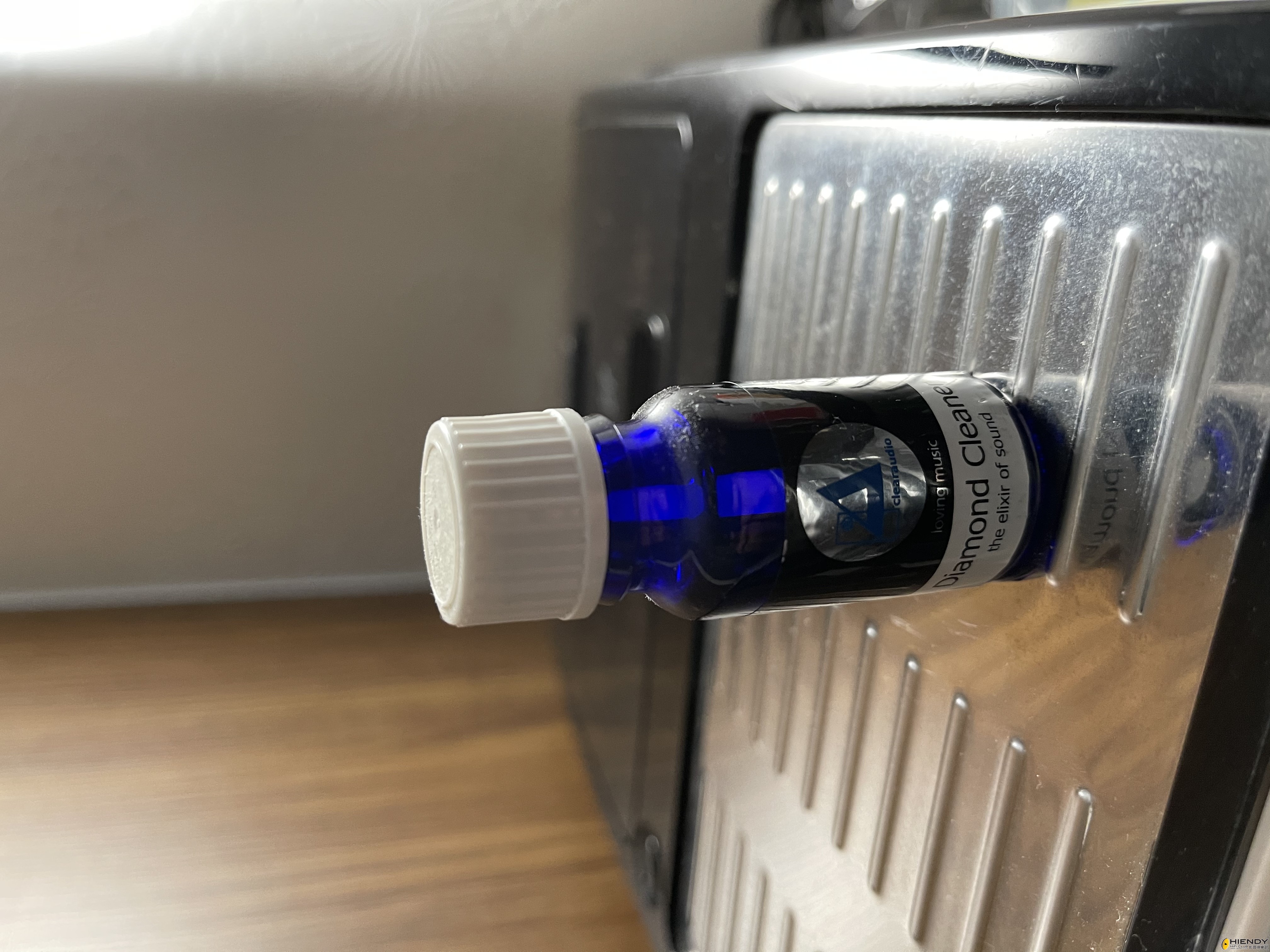

發表於 2021-2-14 23:58:46 | 顯示全部樓層
我用緊呢隻

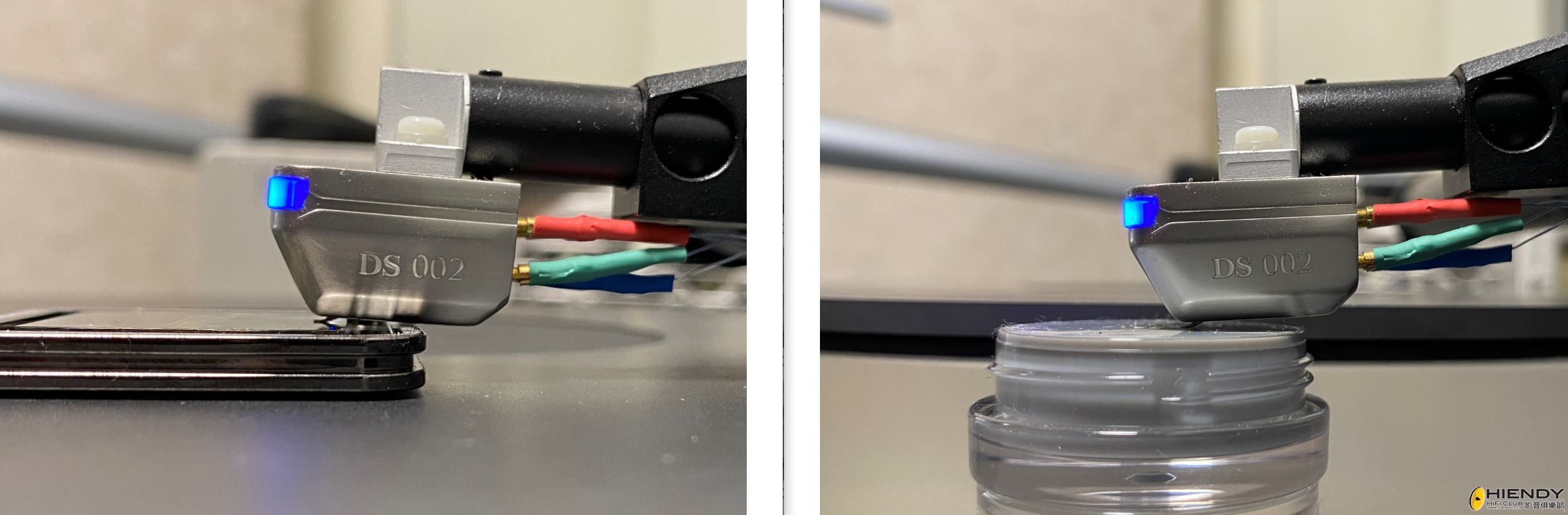

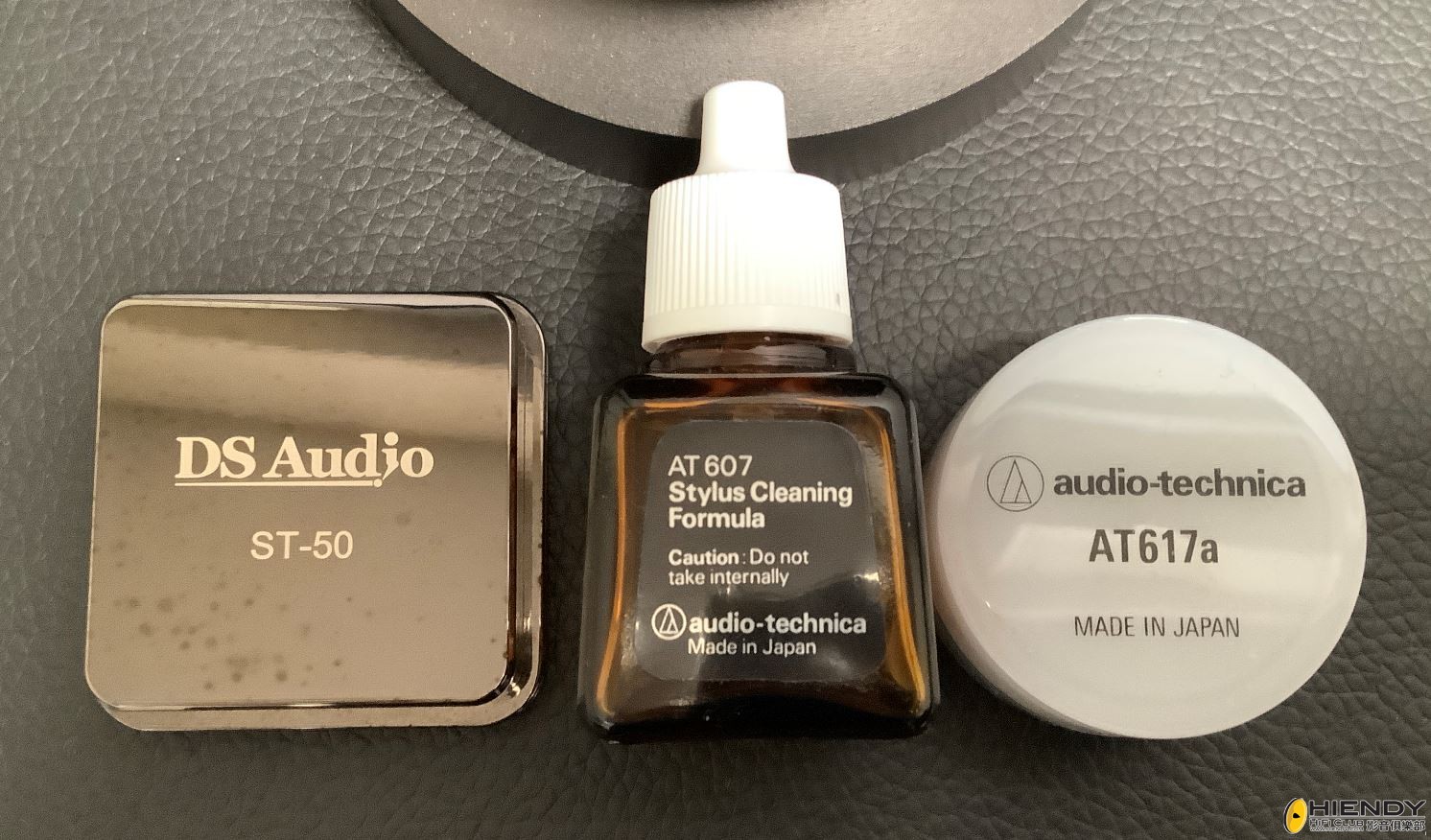

本帖最後由 長長影子 於 2021-2-15 02:55 編輯
我有用 gel 同埋針水+針刷去清潔唱針,我有時間嘅話通常都會洗乾淨啲唱碟獨立去調 VTA 然後就播嚟 rip 成 file,因此好少不斷重複咁播同一隻碟,所以啲碟播完支唱針通常都唔會點污糟平時播前、播後用 gel 已經足夠。  當然試過播訪客啲碟中招,一開始以為乾淨,但播完之後啲污糟嘢用 gel 都清唔到。  咁嘅時候就唯有落幾滴唱針水落個唱針刷,然後用個唱針刷由自己嘅前方向自己後方拉個針刷去清潔支唱針刷幾吓,咁就可以將支唱針清返乾淨,不過千祈唔可以用唱針水個掃直接掃落支唱針度,聽講話咁做有機會熔甩個針頭。
ZeroDust 我自己未用過,我有用 DS AUDIO 同埋 audio-technica 兩種 gel,我自己試覺得喱兩種清潔效能同黐力都差唔多,要注意嘅反而係兩者嘅使用高度。
兩種 gel 嘅使用高度唔同,DS AUDIO gel 可以放喺轉盤上面用,但係我用短嘅直切唱臂,用嗰時個只要個唱頭推入塊 gel 中間啲嘅位置,落針嗰時就會黐到個唱頭殼又或者畀個 gel 金屬殼邊緣頂起個唱頭清潔唔到支唱針,相信其他唱臂比較少機會遇到喱個問題。  audio-technica 個 gel 本體已經好高,用嗰時要放喺個轉盤以外嘅地方自己搵適當高度嘅嘢嚟墊起佢。  但我建議支唱針落 gel 清潔之前最好先 lock 住個轉盤,以免唔小心推郁個轉盤整壞支唱針。

發表於 2021-2-15 11:32:18 | 顯示全部樓層
我又唔覺得 DS AUDIO, audio-technica 嗰種 gel 會整污糟支針,但我以前試過 Cyber Clean Vinyl & Phono Care 嗰隻 gel 就肯定會有殘留。
