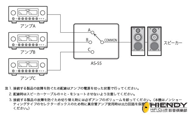

小弟有2部膽後級用唔同胆及一對喇叭
唔同音樂想用唔同後級聽唔同口味
3鍾Source 接上同一部前級
因位置問題如果每次把喇叭線接唔同後級有點麻煩
如果用2對喇叭線接上2部後級喇叭bi-wire 用jumper  接上
在聽歌畤只開其中一部後級理論上還是否應該無問題?
因為2鄯都係胆後級有輸出牛隔開
當然最好分開或者玩Bi-amp
發表於 2021-3-6 06:00:05 | 顯示全部樓層
https://www.luxman.co.jp/product/#accessory

https://m.tb.cn/h.4m02Zbz?sm=003d9b  进阶版功放音箱切换器/转换器:1台功放2对音箱或2台功放一对音
發表於 2021-3-6 18:36:44 | 顯示全部樓層
係喎, 不如玩BI-AMP啦.
