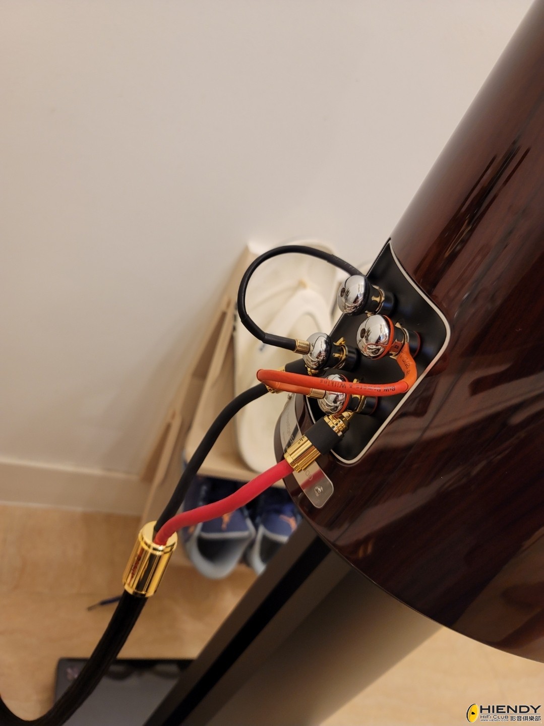

聽咗幾日,嗯... 大致上都知道佢搞乜, 都可以出返個報告, 基本上可以用, 高音甜, 中音準, 低音勁, 去形容佢 , 唔係講笑, 真係有呢個感覺, 一插落去, 開聲嘅時候 就有種老麥返咗嚟嘅感覺, 而且 另外仲覺得一種似曾相識嘅線性, 嗰隻牌子就係mogami, 高音係自然, 聲音略帶黏性 ,人聲樂器質感係夠, 低頻爽勁 有力, 當然佢係比mogami 修飾一啲, 例如佢唔會惡聲, 會騷擾或者攻擊性嘅嘢, 佢會同你收一收! 試嘅時候 電源線依然係inakustik 2502f 同埋訊號線nf204, 因為試嘢想清楚啲, 盡量都唔會改變太多,jumper 就係原裝b&w, 美國嘢, 第一首歌當然係試下 eagles,waaaaaaa 真係唔係講笑, 大呼過癮, 好正, 尤其是低頻, 完全表現到老麥嘅感覺, 中音又好 人聲啱啱好, 結他質感又夠, 高音屬於自然散去嗰種, 雖然唔係立立令, 但係嗰種自然嘅感覺 係足夠嘅, 音場仍然係大, 表現真係非常滿意! 由於佢光位 唔係屬於好光嗰種, 所以明暗對比唔算好強, 但係黑位層次足夠, 令到你就算開細聲, 層次感都非常豐富! 跟住試下流行曲 整隻 永遠是你的 陳慧嫻, 呢隻碟喺嗰個年代 係好鍾意用echo 咁嘅形式, 而且高音非常容易走火, 或者覺得好嘈嘅感覺, 但係呢條老麥喇叭線, 將佢表達得非常之好, 真係去返嗰個年代嗰種感覺, 又係好正, 滿分! 跟住再試 Eva cassidy 或者係 norah Jones, 都係完全冇問題, 輕鬆就可以過曬關! 然後出場 又係黑教堂, 試一試空氣在流動嘅感覺, 竟然係一樣出到, 不過呢樣嘢我會懷疑係805d3 嘅功勞, 但呢一個人聲 我就覺得爭啲高貴感, 冇vdh 表達得咁好, 跟住再試下卡拉揚 嘅卡門, 舞臺女聲走位 仍然係出色, 不過之後 人哋後面嗰排突然高呼嘅時候, 嗰個力感同埋震撼力, 明顯比vdh弱, 應該係 修飾左 強位嘅效果! 之後再試就梗係弦樂四重奏,嗯....... 呢度就見到佢明顯嘅不足, 我經常性話 古典對唱 交替 嘅手法, 明顯被削弱咗, 合拍同刺激嘅程度, 亦都相對冇inakustik 表現得咁好, 雖則 佢質感 係夠, 但係藝術感 同老麥嘅機一樣, 就係爭啲, 亦都唔會有銀光閃閃, 小提琴腰腰哋嘅感覺, 明顯地速度同埋 微動態, 都係爭啲! 咁樣對 演出者原本想表達嘅嘢 就會被影響到! 不過我都係同inakustik 去比較姐, 唔係話佢冇呢樣嘢! 之後去試火鳥, 大致上都係呢啲感覺! 唔夠刺激! 但係不得不承認, 佢夾佢自己嘅機, 真係有一個合拍點, 例如佢嘅低頻, 真係好正嘅, 完全表現到老麥嘅感覺, 高音平時嘅轉彎位 有啲生硬, 呢條線亦都可以幫到手, 相信設計者 係真係有諗過度過! 咁試完呢啲嘢, 二話不說 放埋條mcintosh信號線落去, 大致上都係同喇叭線性格一樣, 加強 老麥 嘅優點, 修飾佢嘅缺點!
咁照常理, 我自己一向喜歡 德國式嘅口味, 理論上呢組線係唔啱我口味, 但係佢嘅好處, 亦都吸引咗我, 繼續插住先 嘆下, 順便溫in長啲時間, 我自己 暫時 想法係, 如果你古典唔係主力, 而你本身用緊老麥, 真係絕對值得購買, 但係如果你本身 係比較鍾意 好sharp醒嘅感覺, 可能就未必適合, 鍾意嘆世界, 我覺得就幾好! 以前我自己用cardas clear, 都好快會掹返出嚟, 因為修飾太重太滑, 我自己唔喜歡呢種感覺, 但係呢條老麥線, 佢冇做到咁樣, 而且低音係爽勁, 線性除咗仍然係好中性之餘, 亦都唔會過份收飾, 頻段亦都唔會好突兀, 非常之平衡! 通常你睇電視 駁落去hifi度, 如果頻段 有問題, 你都會覺得好奇怪, 例如高音多, 你就會好容易feel到, 但係佢冇出現呢啲問題, 明珠台睇戲 都仍然係好過癮, 平衡度做得好好!!!
咁另外 有一個敗筆, 就係佢冇出蕉插, 用叉嘅時候,805d3 個patpat會頂住, 而且仲要係金屬, 即係話如果跣咗落嚟, 就會 好容易 短路! 咁我唯有喺嗰個位置 包啲熱縮膠, 去防止佢短路, 但係就冇咁靚仔

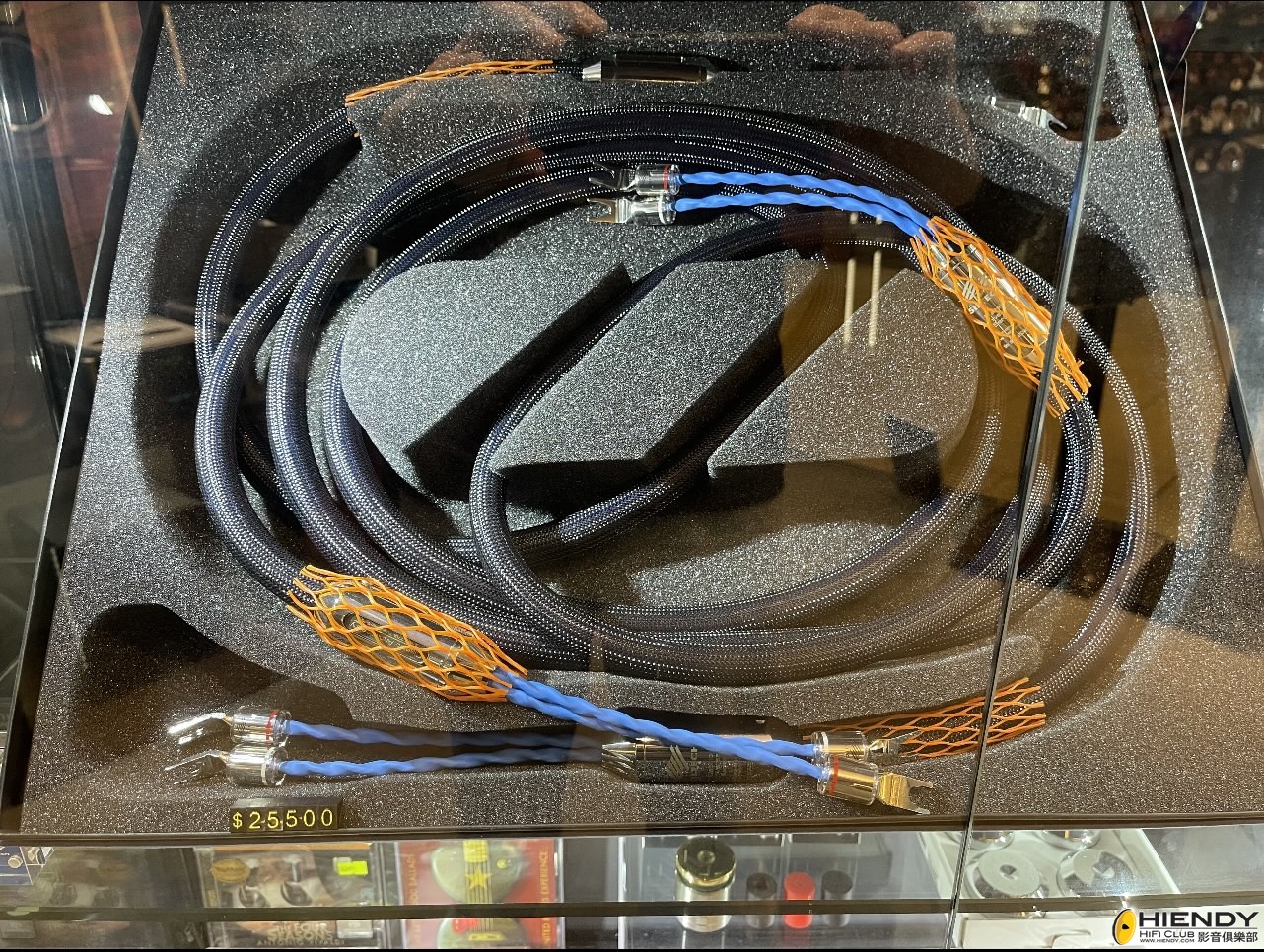

價錢 如果係 3M就係兩萬幾蚊, 訊號線1m 就係六千零蚊 埋單, 至於值唔值, 如果你問我 我就一定覺得貴, 因為兩萬幾蚊已經可以買siltech! 不過如果你用老麥, 除咗有品牌效應, 如果喜歡呢個線性, 都值得買嘅! 因為夾出嚟嗰個效果, 係真係幾正嘅! ! 叫做唔使左試右試! 就可以出番原本老麥 想表達嘅嘢 同埋玩法!
