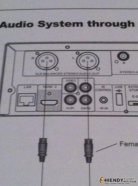

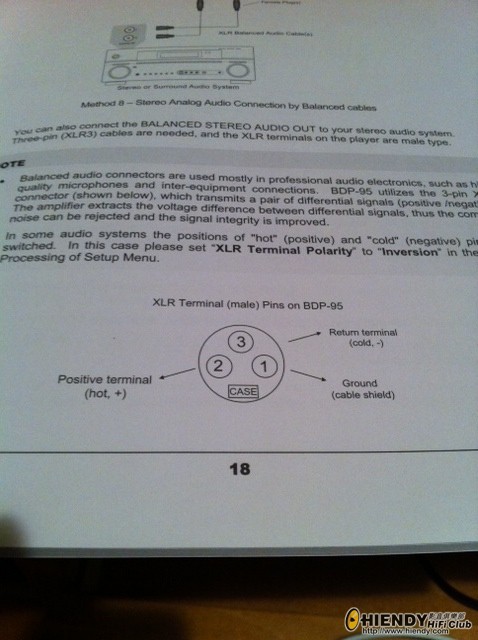

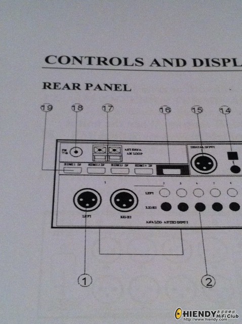

各位網友請幫忙,用XLR 線,OPPO-95 會跳快的,如 2, 4, 6, 8 ,所以聲音非常窒。但改用 RCA 線,完全沒有問題!1,2,3,4, 這樣播下去!請你們有此問題嗎?是否兩機的 XLR Pin Configuration 不同,我看到兩部機的XLR 完全上下不同的!
發表於 2011-6-9 01:26:24 | 顯示全部樓層
上下不同是正常的, 就算pin configuration 唔同都只係反相,
你試下12 set : CD pure audio = on ?
 樓主| 發表於 2011-6-9 08:42:22 | 顯示全部樓層
你試下12 set : CD pure audio = on ? ...
herman 發表於 2011-6-9 01:26
謝謝,我昨晚set 了 OPPO-95 反相都不成,今早我用Cary 303t XRL 入 Cary 12 XRL, 全完沒有問題,而且音場非常好,我再把兩者說明書放上來,希望大家研究錯在那裡!
 樓主| 發表於 2011-6-9 08:56:35 | 顯示全部樓層
Oppo 95 的 XRL Pin setting....
Cary 12 的 XRL pin Seeting....
由於Cary 12沒有圖示,我不知道它的正負如何,但認該是normal..
請大家指導!
