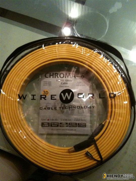

呢條線幾抵玩, 12M HDMI 1.4 都係 2K 有找, 昨晚睇晒全套 魔髮奇緣3D 都無問題, 拉咁長線, 最緊要有牌子安全嘛~

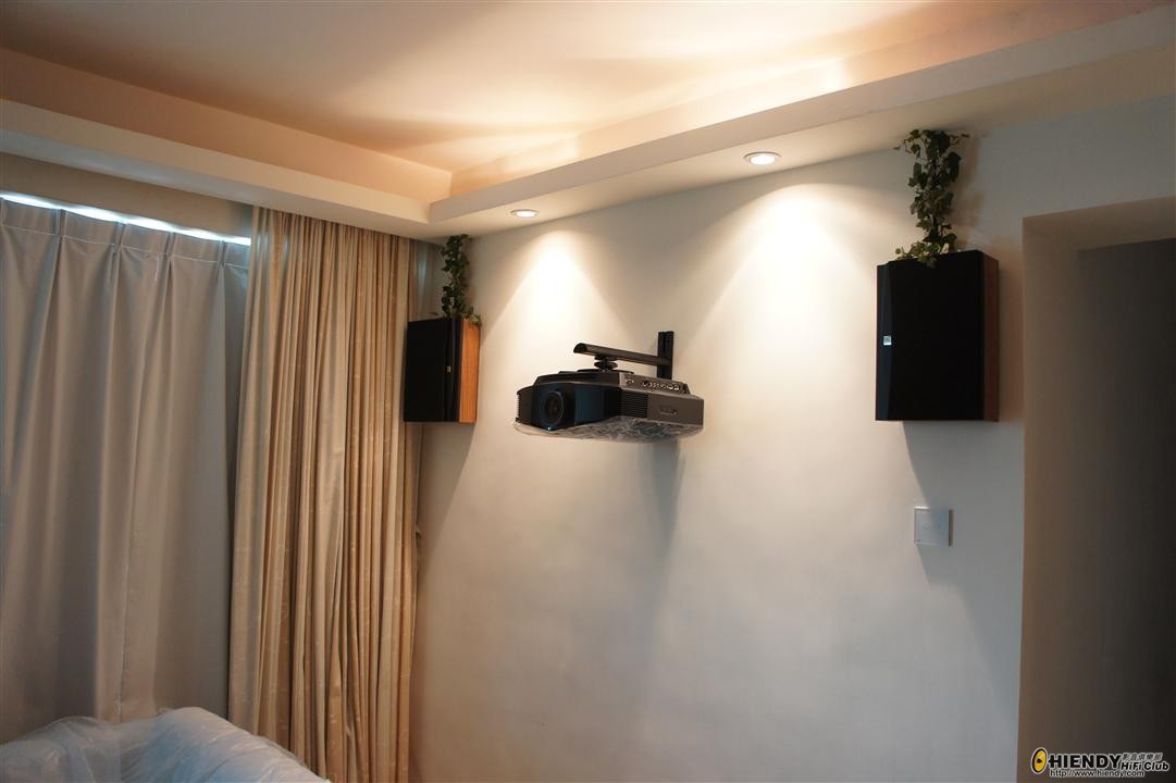

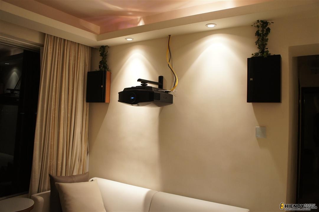

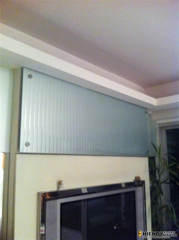

裝好機拉線前

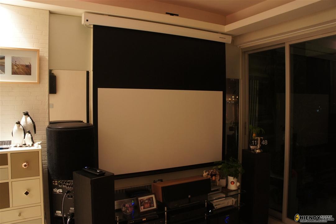

裝修時無拉線既惡果....  (本來想用 MATTA 果款淘寶架, 但問過淘寶店主話 SONY 機身太長用唔到....)

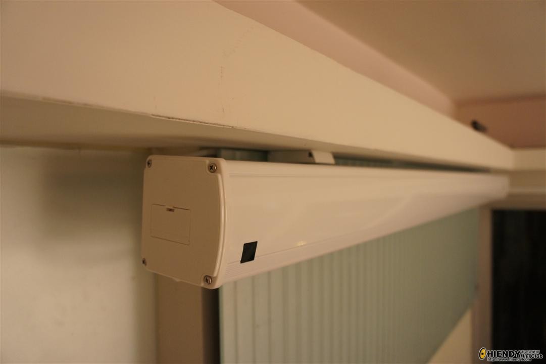

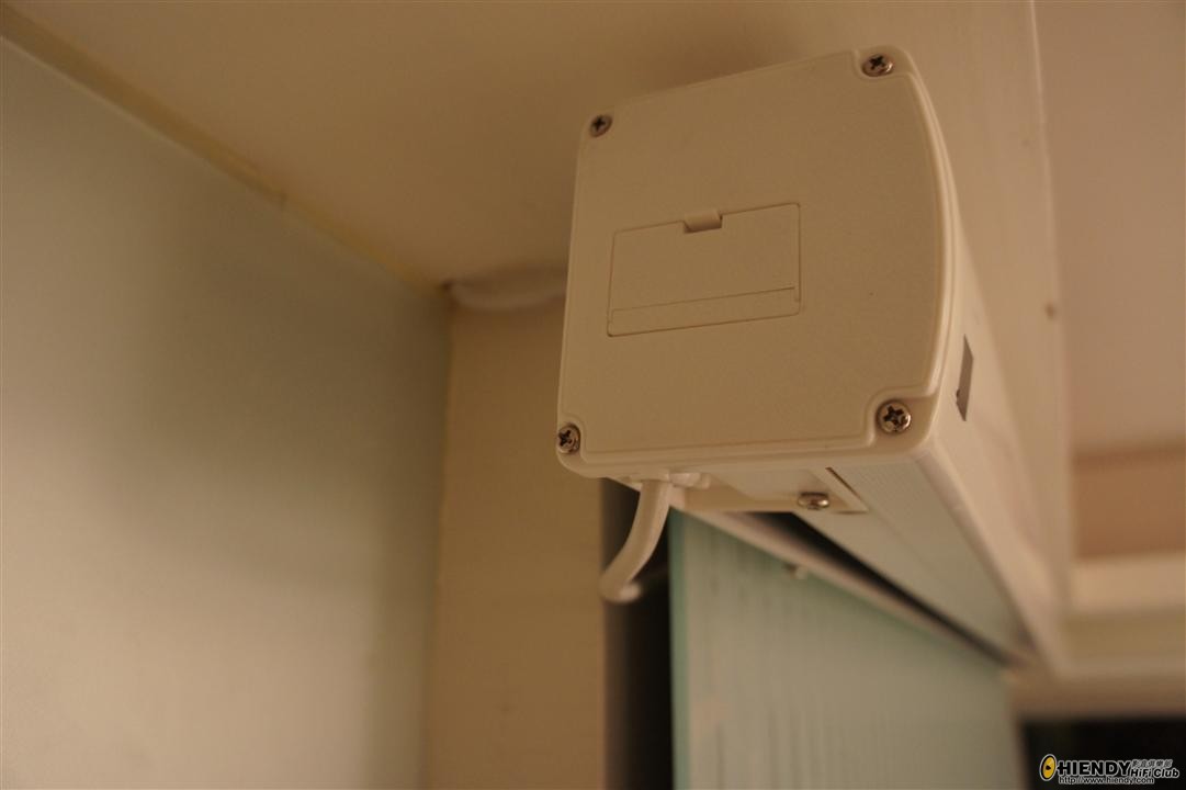

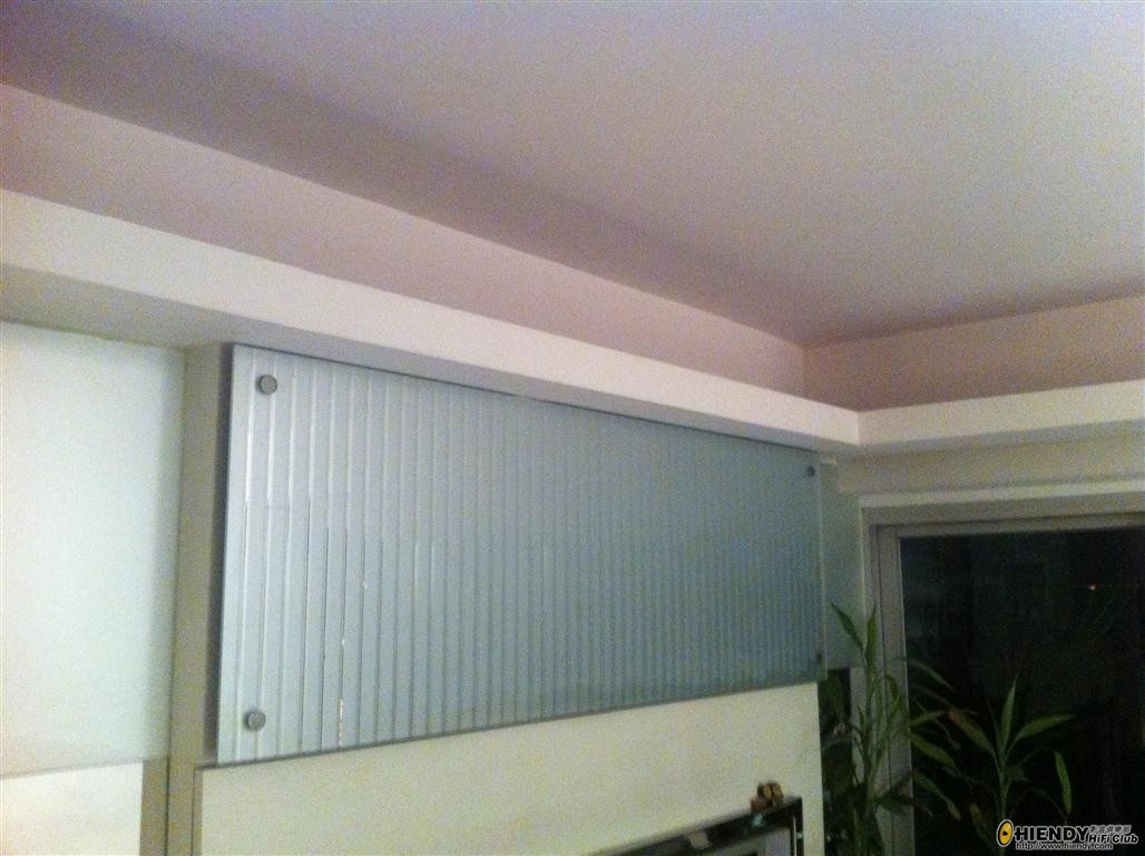

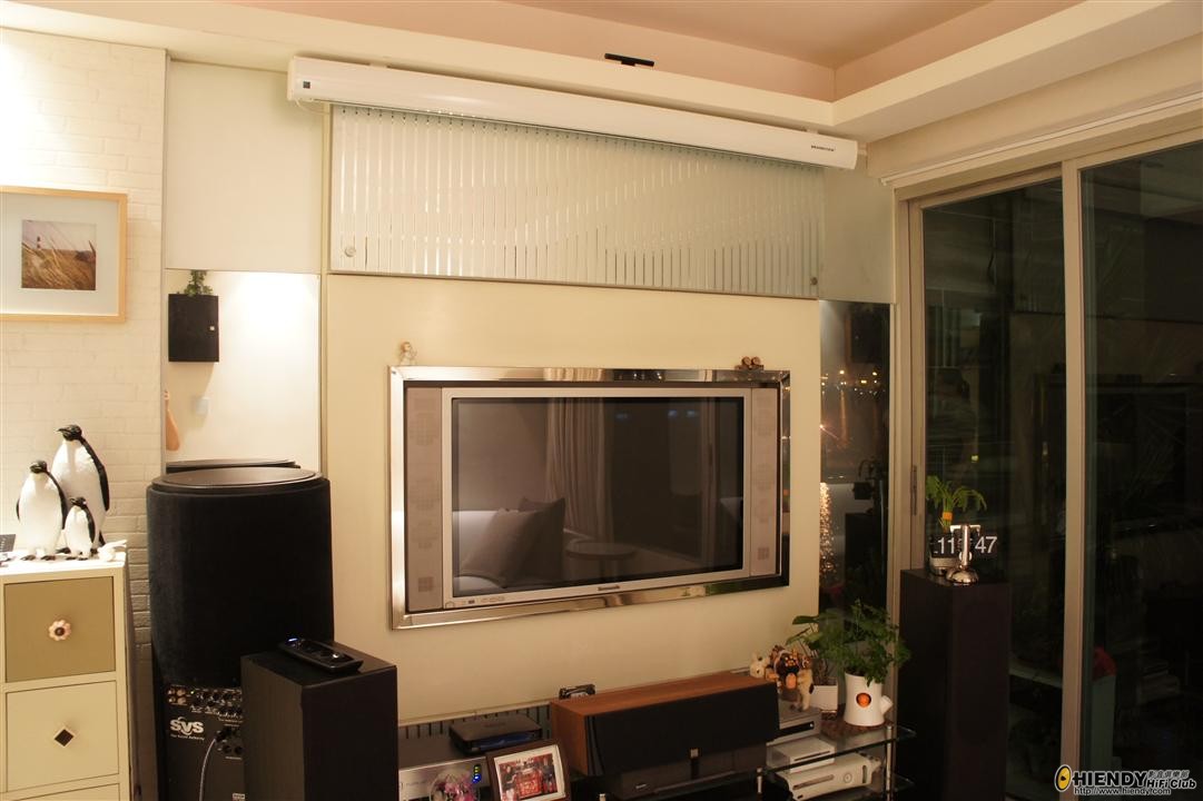

有問過做裝修既 CHING 意見, 最後支電幕都係直接裝上燈糟, 出奇的穩陣, 在此再三多謝果位 CHING
電線就走上燈糟取電
完成圖1
完成圖2

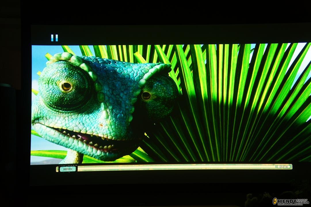

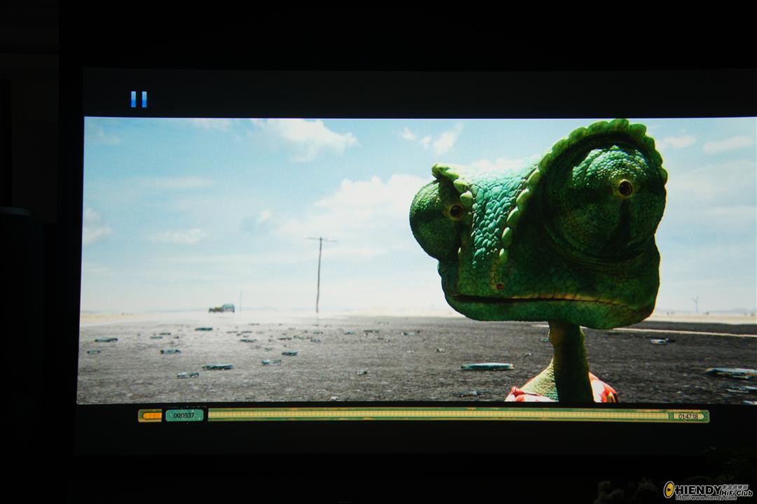

初步小試, 當然唔可以小O左今次既大功臣!!!! 唔知馬拉高鐘意食咩架呢?  (明既版友就會明, 唔明就....)

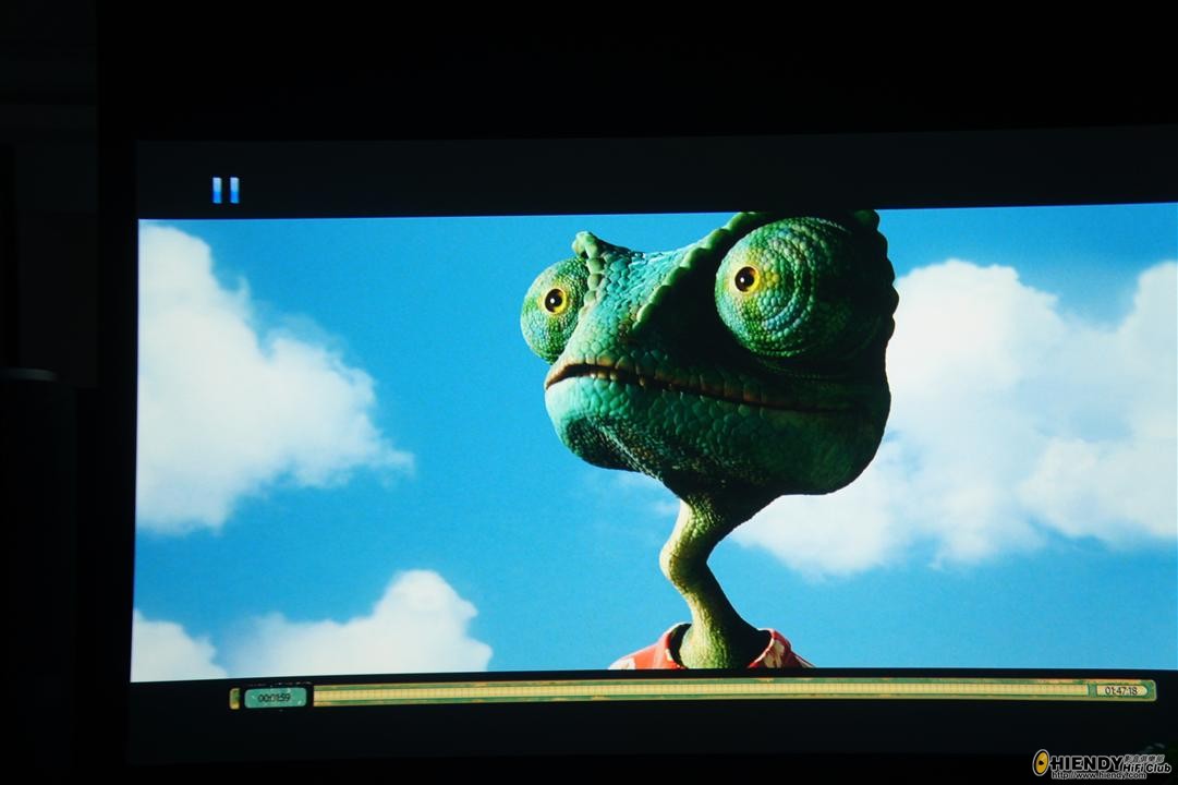

總括部機現在任何設定我都唔太識攪, 不過真係好夠光, 己開了省電模式, 再將亮度較到得 15~20, 都係好光,
光到睇 3D 時可以將眼鏡既光度都要再收一級。  如果加番到出廠時既亮度, 開燈睇電視都無問題。
但唔知係咪太光, 硬係覺得色水未夠出。
現在貪得意 DOWNLOAD 緊隻 AVSHD 試試有什麼基本東東可以調教一下
