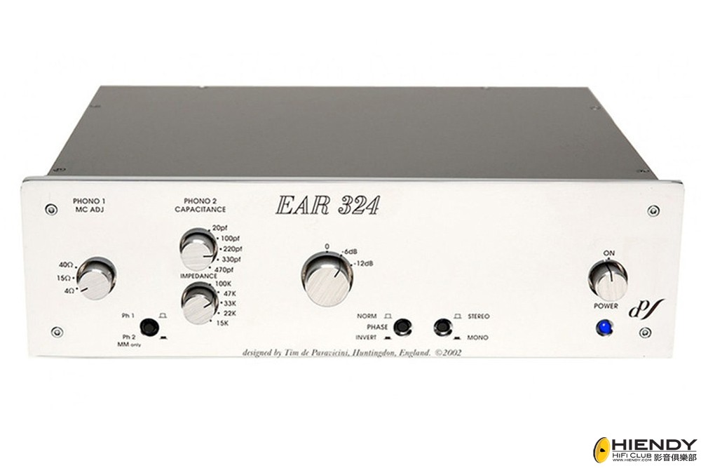

EAR 324 是 EAR Yoshino 目前旗下最高階的唱頭放大器,也是 Tim de Paravicini 少數採用晶體放大的作品,具有兩組輸入,第一組可切換 MC 或 MM 唱頭,第二組則是純 MM 唱頭輸入,兩組電路完全獨立,因此你可以同時接上兩部唱盤或兩支唱臂,透過面板上的按鈕即可切換,使用上非常便利。
EAR 324 的輸入 1 可藉由背板上的按鈕切換 MC 或 MM,在 MC 模式下,訊號會先經由內部的唱頭升壓器(和 MC3 升壓器的變壓器相同)升壓,再通過 4 ohm、15 ohms 或 40 ohm 三種可切換的唱頭匹配,再進行 RIAA 放大。在 MM 模式下,阻抗則是固定的。輸入 2 是一組非常專業的 MM 唱放電路,可透過面板上的兩顆旋鈕切換不同的阻抗和容抗,阻抗有 15K、22K、33K、47K 和 100K,容抗則是 20pf、100pf、220pf、330pf 和 470pf。
輸出部分,EAR 324 提供 RCA 非平衡及 XLR 平衡輸出,確保任何前級都能妥當匹配。EAR 324 的增益非常足夠,達到 54 dB,如果有需要,也可以藉由面板的旋鈕減低 6 dB 或 12 dB。此外,EAR 324 輸出相位也能選擇正或反,甚至還能切換為單聲道輸出模式。
器材規格
EAR 324
型式:唱頭放大器
輸入阻抗:4 - 40 ohms 可切換(MC),15k - 100k ohms 可切換(MM)
輸出阻抗:60 ohms
增益:最高 54 dB
輸入靈敏度:MM 2.5 mV
訊噪比:68 dB
尺寸:12.7 × 4 × 10.5 吋(寬×高×深)
重量:11 磅

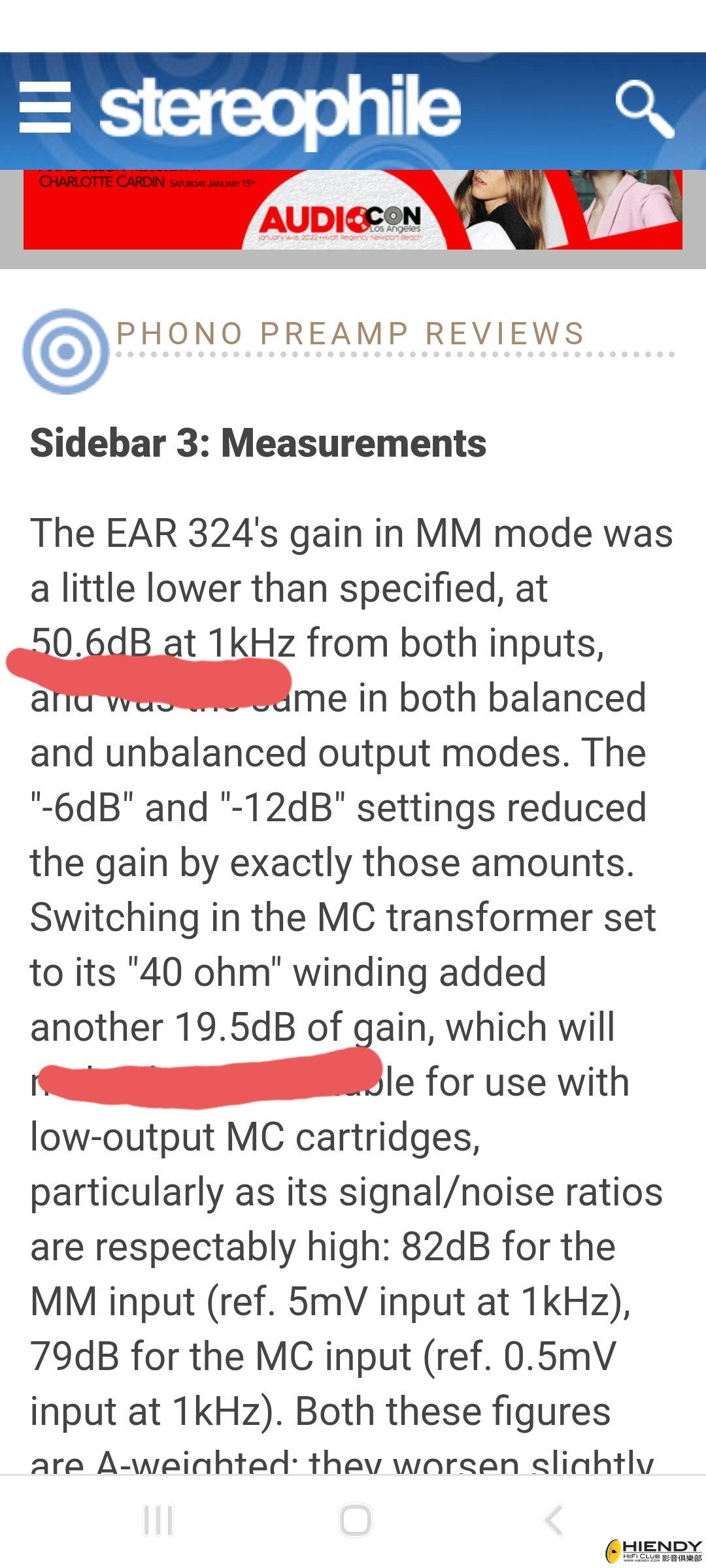

但係得54db, 夠gain 嗎?

我記得唔只喎

讓我小小解釋清楚,官方公布的56db放大意思是MM放大,而且尚有-6db或-12db選擇。即MM可選擇56db,50db,44db.
以下圖片是美國stereophile的測試結果。
MM放大有50.6db at 1khz
MC放大有19.5db
即MM+MC放大共有70.1db at 1khz.。
如有錯誤,敬請原諒。

咁夠晒用啦
