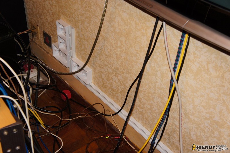

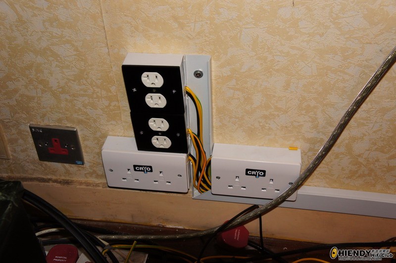

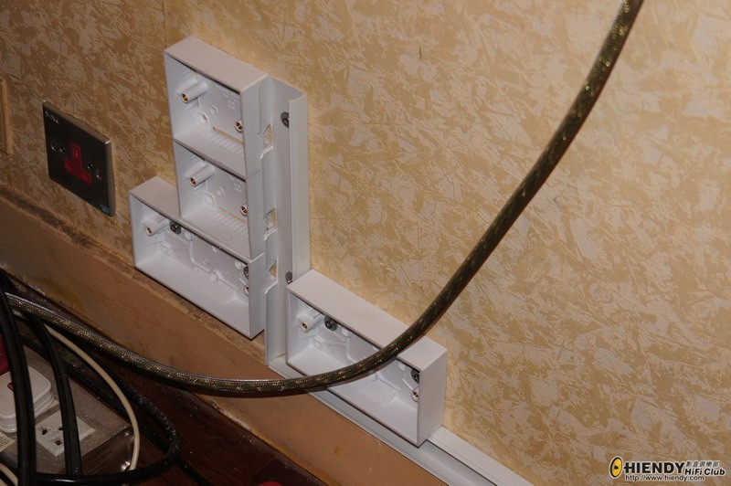

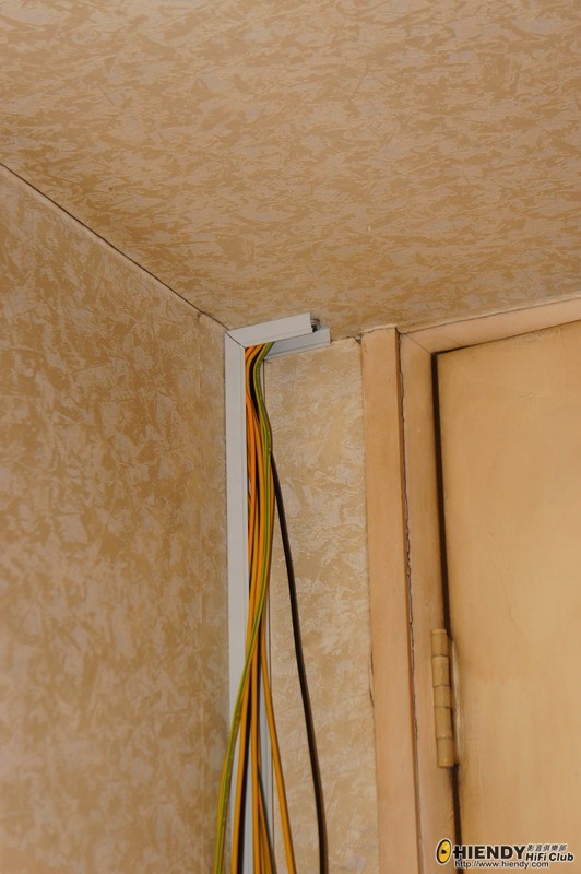

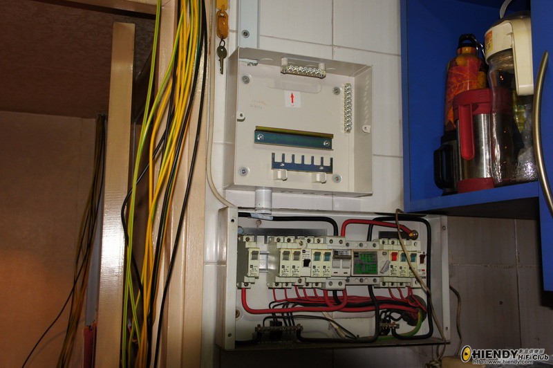

上次有ching來家訪時, 建議我將屋內的磁環拔走, 個音牆即時闊左, 而且高低伸延都改善左, 不過就冇以前咁靜, 整體都好聽左。果一刻我明白到原來電源既少少改變, 對音響的影響都唔細。另外, 我套機不嬲都有個問題, 就係下晝時間聽歌都會覺得有點噪, 所以下晝都係睇戲多。呢輪俾人毒得多, 於是的起心肝攪獨立電, 由厨房加多一個電箱, 拉四組獨立電至客廳。準備了用老P線, 兩個英式冷凍MK孖位牆插俾stereo用, 兩個美式Oyaide R1孖位牆插給AV用。開工睇相:
整好個新電箱了
電線由假天花出廳
已整好的蘇位
拉遠少少睇
已上了牆插了, 完成度95%
整好掛住執架生同試機, 唔記得影相 。執好屋都夜了, 只好細細聲聽, 而且NAIM出名熄機後會衰聲, 本來都唔期望好高。一開機, 嘩...個背景好靜, 動態同力水都好左, 唔錯。再開電視睇, 分別唔算大, 但立體感強左, 而顏色比以前實。
