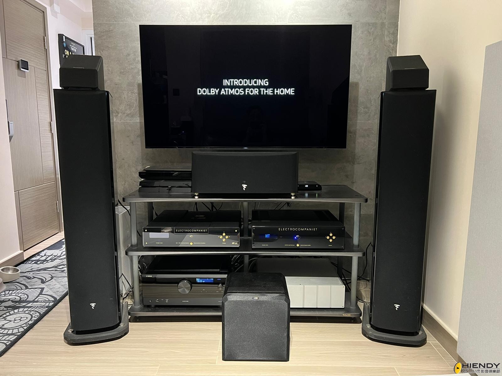

3. 最後想問問分頻點,auto cal 後佢set晒我所有channel 都係large,但我問過一位師兄,佢叫我manual 教返全部small同set 前面3隻做80, surround, overhead同reflect 就叫我由100開始試,但我好似聽唔係好出個分別????,所以想再請教一下大家,我而家嘅speaker 前置係Focal 936, 中置係Focal 900, Reflect係Klipsh, surround係 JBL Control X, ceiling係KEF 130

3)呢個設定方式都可行,但要留意個超低音喇叭分頻點設定要調到最高,而你覺得分別不大嘅主要原因係隻超低音質素唔算好高,所以超低頻唔會好明顯,我建議你將佢放入右前置後面,利用牆角反射增加多一點低頻量,甚至back fire擺放,應該會明顯啲,有時間可以試試。

師兄大可直接A/B比較一下,聽聽邊一個設定聽感較實淨就用邊個距離設定。
從相片睇你個超低音估計係8寸單元,量感一定唔多,放入牆角可以透過反射增加低頻量,你亦可以將超低音面向前牆(面壁),量會更加多,但換來聽感會較矇。
