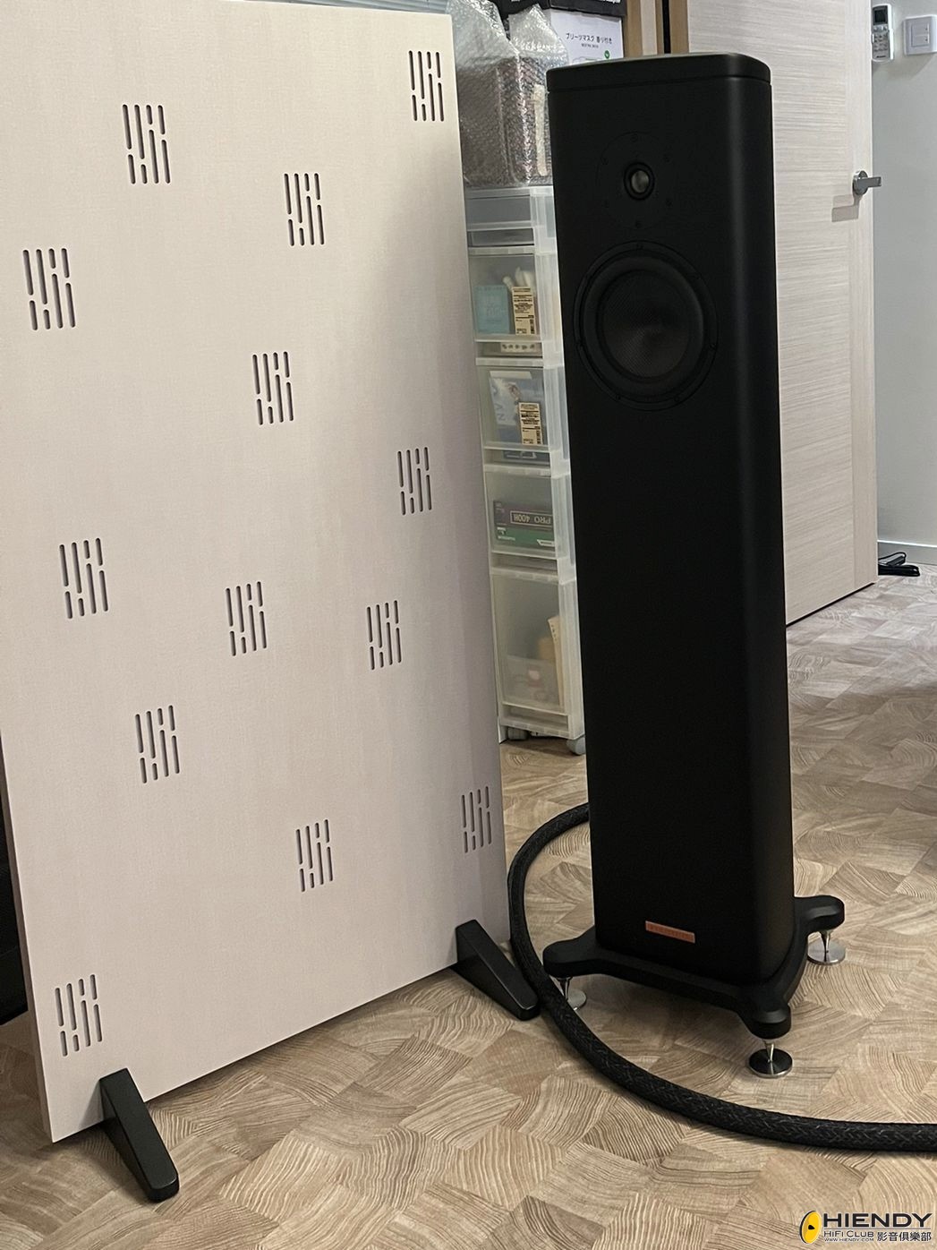

本帖最後由 lkspawn 於 2022-3-9 13:05 編輯
除咗tuned membrane 同Helmholtz panels, 物理上一定要有返咁上下體積先處理到120hz以下低頻。
Gik+ AVAA
Gik+ AVAA
Yamaha Panels
Yamaha Panels
發表於 2022-3-9 14:08:07 | 顯示全部樓層
lkspawn 發表於 2022-3-9 12:53
除咗tuned membrane 同Helmholtz panels, 物理上一定要有返咁上下體積先處理到120hz以下低頻。 ...
咁大塊吊上天花? 重唔重??
發表於 2022-3-9 14:21:26 | 顯示全部樓層
AVAA係咪特登擺咁高?跟擺地下的分別如何?我都是用家。
發表於 2022-3-9 14:57:14 | 顯示全部樓層
racewong 發表於 2022-3-9 14:08
咁大塊吊上天花? 重唔重??
7.6kg 一塊
發表於 2022-3-9 15:00:17 | 顯示全部樓層
WozNotWoz 發表於 2022-3-9 14:21
因為下面嗰條係soffit, GIK睇咗room response建議可以咁放。
因為我度room mode 60hz之前resonance得犀利。所以個AVAA同soffit負責減輕60Hz以下

 樓主| 發表於 2022-3-9 15:26:16 | 顯示全部樓層
師兄玩得好專業, 厲害厲害。可惜礙於環境局限, 我冇辦法可以做到咁全面, 只係希望可以由D明顯問題源頭慢慢搞。由其係我長方型廳, 一邊客一邊飯, hifi係客廳搞到兩邊response有明顯分別所以打算用Acoustic Revive呢類座地panel平衡下
發表於 2022-3-9 17:02:21 | 顯示全部樓層
sinequanon 發表於 2022-3-9 15:26
師兄玩得好專業, 厲害厲害。可惜礙於環境局限, 我冇辦法可以做到咁全面, 只係希望可以由D明顯問題源頭慢 ...
如果係注波的問題,AVAA真係好洗得。我屋企的情況同你一樣,加咗兩隻,問題解決晒。因為吸幾多低頻可以單獨調校,所以可以做到兩邊平衡。
