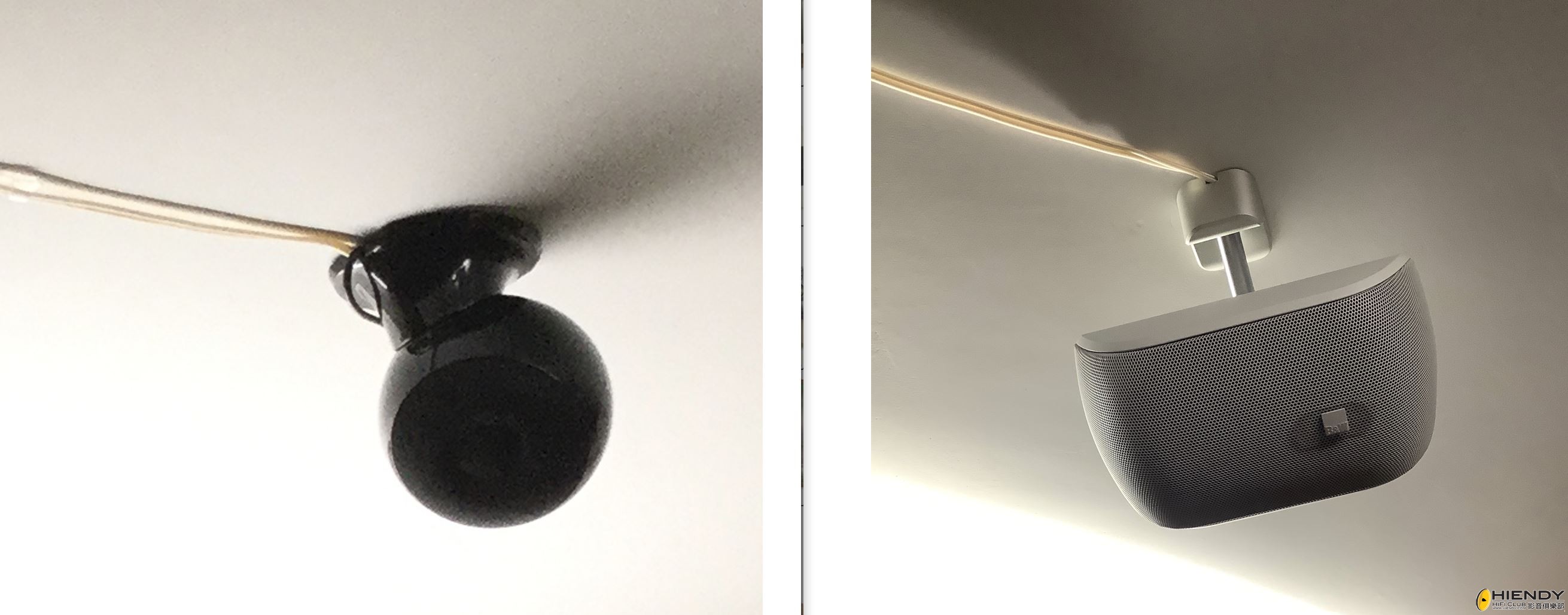

天花喇叭如果接受到 Mission M-Cube/Cambridge Audio Minx,咁不如考慮埋 B&W M1/Cabasse iO3,兩者佔嘅空間多少少,效果又會再好啲,但效果又未必及 XTZ/MK,Minx Min 12 我覺得唔夠聲,印象中 Min 22 曲線中低有頻段谷起又怪怪哋,最後只係用嚟駁部 touch mon. 當係電腦喇叭出吓聲就算,用過舊款 Cabasse 做天花喇叭但宜家轉咗用 M1,喱兩款都相對容易安裝,每隻喇叭我只打一粒平爆螺絲。
我係用緊上一代 YAMAHA RX-A3080 (7.2.4) 連去 Devialet 220 推前 L/R,但因為啲器材之間距離好遠同埋電源供應唔同,所以需要經一部 DEQ2496 轉成光纖去避免干擾到本身 stereo。 另外 Devialet 220 可以將光纖(或其他)輸入 config. 成 fix vol. 方便連接 surround amp。 新一代 A8A 會仲好,但我自己就可能要等 YAMAHA CX-A5200 後繼機種或比較 affordable 有 surround ch.數碼輸出嘅 surround processor/pre 嚟駁 Devialet。
