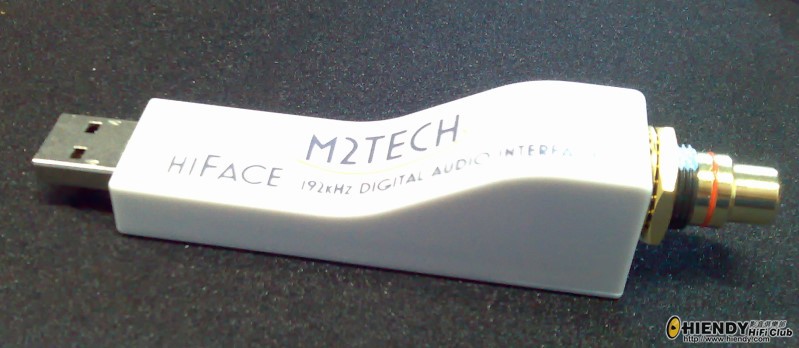

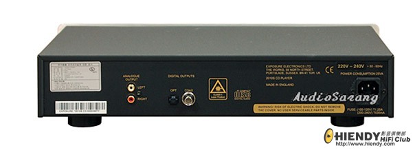

不過有個問題..就係Exposure 2010s無Digital-in. 你要外加解碼器先得. 平價可以試下M2Tech,Nuforce uDAC2, 貴可以試下Weiss, 鹿仔, 因為有部份人覺得用USB輸出做CAS會大打折扣. firewire就無呢個問題. 但係USB就好方便.

M2Tech
