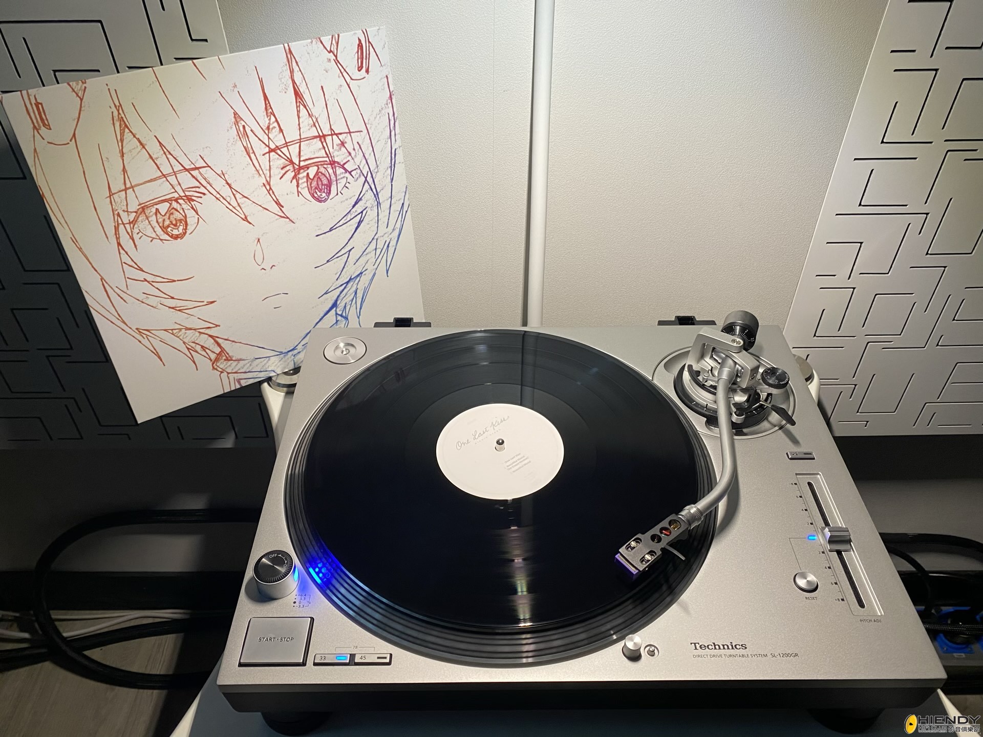

早前換咗 Technics SL-1200GR 唱盤後,發覺高頻突然多咗一份刺耳感。後來上網爬吓文,發現係原裝線電容量太高,影響MM 唱頭嘅頻率響應,然後就開始咗一連串嘅錯誤(笑)。

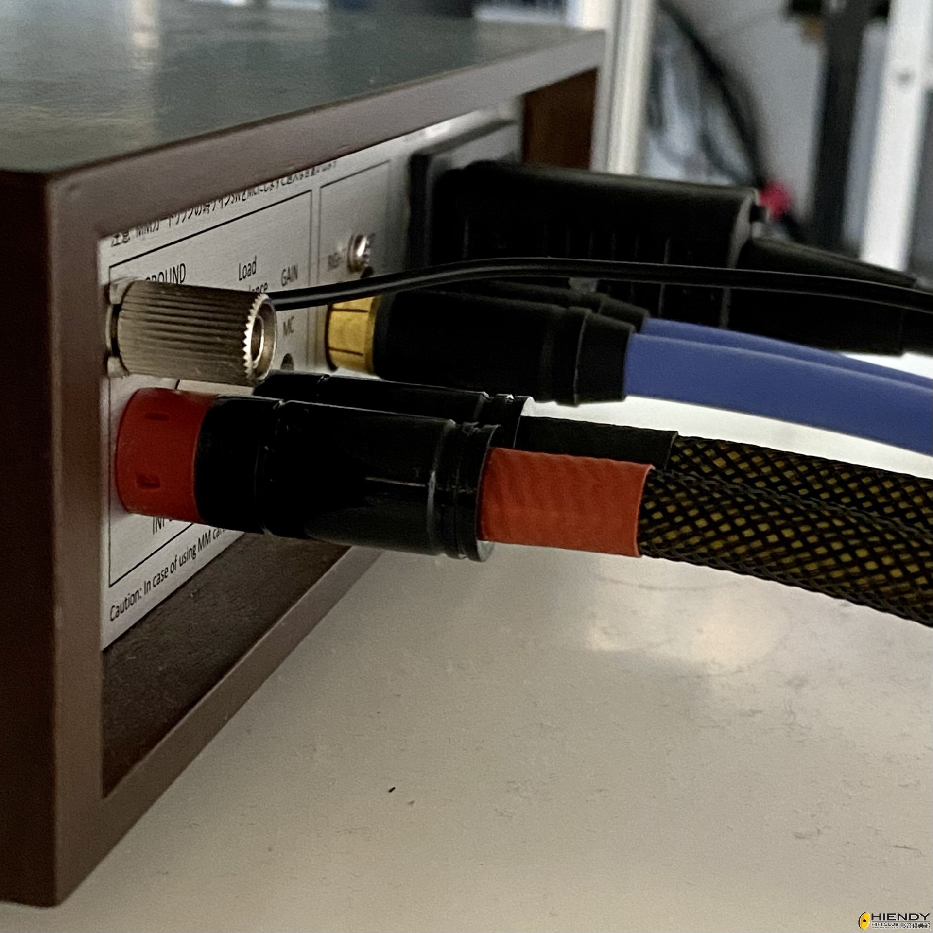

AG-12最大問題係佢條地線嘅叉插位太細,雖然唱盤嗰邊可以正常插到落地線柱,但唱放果邊就唔得,只能夾硬固定喺地線柱中間窿位,令接觸面變得好細。結果一開聲就聽到嚴重嘅hum聲同高頻干擾聲。我嘗試過將地線插落唱放嘅螺絲位或者用返唱盤嘅原裝地線,但都完全冇改善。我嘗試過改變唱臂線嘅位置,盡量避免接近其他線,問題有短暫改善,但好快又出現返一樣嚴重嘅噪音,之後我就準備犯第二個錯誤。

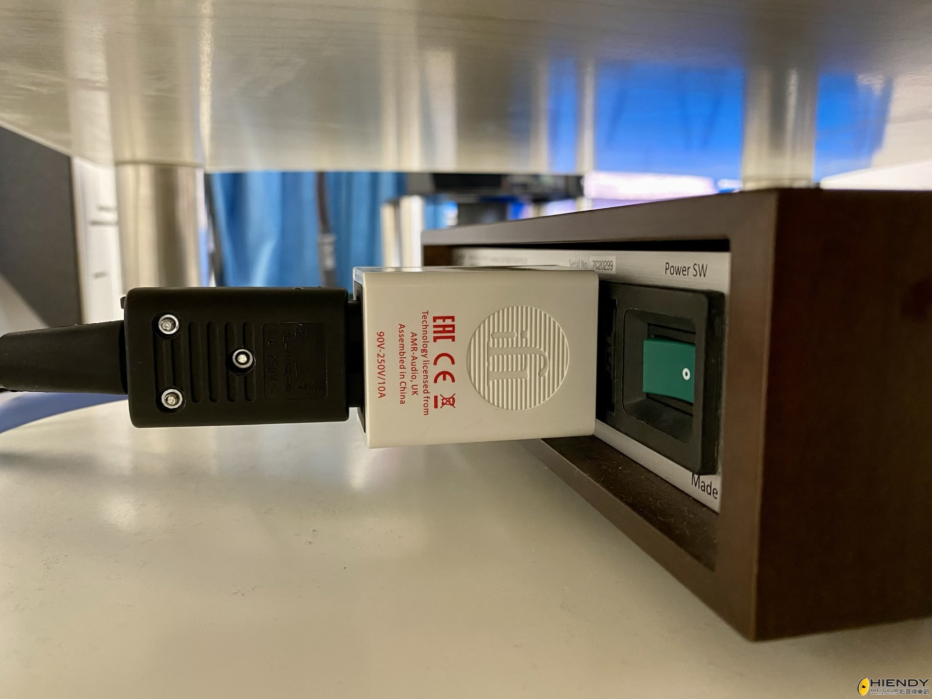

當時我懷疑啲噪音係由電源地線流入去,因為我部後級有ground lift功能,未浮起地線前會聽到輕微高頻干擾聲,浮起地線後就聽唔到。所以我就二手買咗隻 iFi GND Defender 試吓,結果插落唱放完全冇分別,插落唱盤都係完全冇分別,所以就直接排除咗係電源地線問題。

幾經研究後,我就鎖定咗買二手雲吞河D-501 Silver Hybrid。佢二手價兩千蚊出頭,而且評價良好,好多人話佢聲音細節豐富兼抗噪能力優良,隱憂係因為佢係純銀線,所以聲音可能會略薄。去二手網搵咗陣,就決定入手。由於依條線無跟地線,我用咗唱盤嘅原裝地線。一駁上機,即刻放低咗第一個心頭大石,佢嘅背景超寧靜,完全無晒干擾聲同hum 聲,只有開到比正常音量更高時聽到微弱嘅沙沙聲。落針播碟時,放低埋餘下嘅心頭大石,佢嘅音色一啲都唔薄,飽滿得嚟又好結實,整體而言頗為爽快。聲音細節豐富,但又唔會有壓迫感,聽落好輕鬆,個人認為以二千蚊出頭嘅二手價嚟講係超值。雖然之前果兩件嘢一來一回蝕咗幾百,但都無奈當係交學費,起碼教識我有咩懷疑就即刻還原檢查吓有冇同樣問題,先好再畀錢買其他嘢嚟試。
