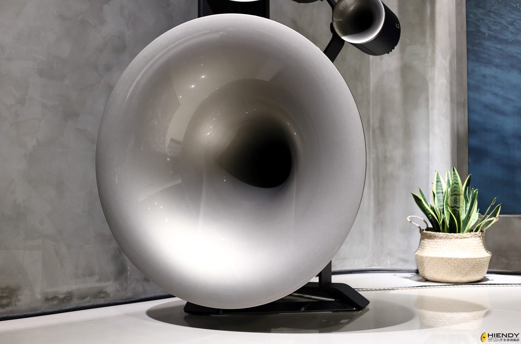

在低音上,Trio G3使用了非常大型、一體成形的號角,開口直徑達到950mm、深度650mm、頸部直徑100mm,要製作這個號角需要重達8噸的鋼製工具,並提供2,500噸的壓力來精準地生產完美弧度、精度與一致的大型號角。透過200mm振膜,可在100Hz時仍然提供109dB的聲壓,這是Avantgarde Acoustic最好的成績,採用最好的稀土磁鐵(rare earth magnets),並在音圈內部也加入磁鐵(InnerCore magnets),在這個低音單體與號角中,Avantgarde Acoustic已經用上了他們所學習到的所有相關的知識與經驗,竭盡全力完成。

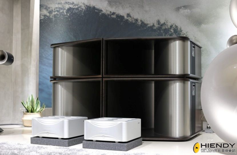

在使用Trio G3時,能夠額外再搭配同樣精心打造的超低音Spacehorn,當中使用XB12單體為12吋全新設計,並且在箱體與號角結構上都進行重新設計,比舊版本在40~150Hz範圍中增加5dB效率,形同在相同音壓下增強了對單體的控制能力並減少失真。XB12單體音圈達153mm直徑的驚人尺寸,在480mm的線圈長度中產生1.15特斯拉磁通密度,採用低碳鋼板製作極版。振膜材質為紙質長纖維與碳纖維複合材料,極為穩定並具備扭轉剛性。XB12採用壓鑄鋁做為SingleFrame外框支架並封閉磁鐵確保機械穩定性。Spacehorn同樣是主動式設計,配備有數位分音器與擴大電路,每個單體都有單獨電源供應的擴大電路負責,用家並能夠透過軟體調整頻段調節與設定增益。Spacehorn分為兩個版本,一個是單一XB12單體,另一個是更大型的雙XB12單體,如同照片中上方為單XB12,下方為雙XB12,現場一共有兩對超低音使用示範。
連接與控制面板位於側面,可連接電腦後直接做各種設定。

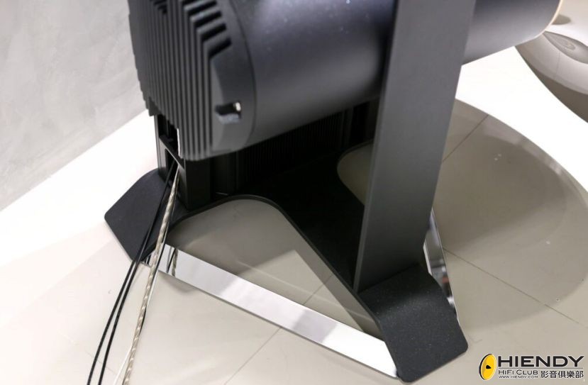

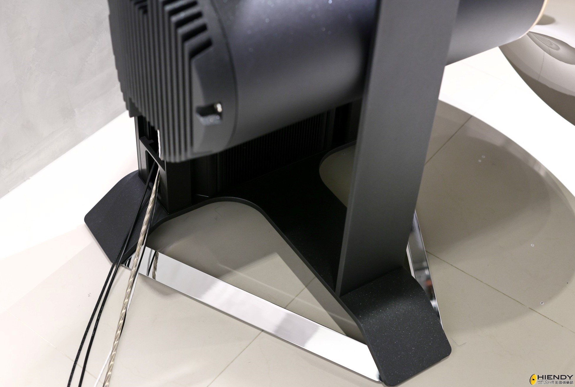

Trio G3在外型上最大分別可能是支撐結構,以往採用四邊形設計,這回改採三角形設計。支撐結構的底部以35度角向上拱起。

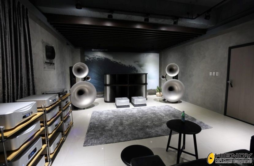

身為Esoteric多年代理商,要搭配Avantgarde Acoustic Trio G3這樣的終極喇叭,當然也得出動最好的訊源陣容。目前這個Trio G3版本為主動式但無網路串流,因此還需要提供訊源、DAC和前級音控給他使用。
寬鬆大器,游刃有餘
我們有相當豐富的Avantgarde Acoustic聆聽經驗,無論是舊有的全被動版本,新版的主動低音版本,或者是Uno、Trio、Zero,有無加超低音等,在台灣音響展上、我們自家聆聽室中甚至在慕尼黑音響展上都有著各種聆聽經驗。一直以來對於其既寬鬆又靈敏的聲音都有很強烈的印象,聲音底質與一般常見的傳統喇叭有很大不同,在台灣我們常聽到的是細節的充沛,而在慕尼黑上聽到是近乎瘋狂的動態,類似的音響系統在不同調整搭配與播放方式下有著很不一樣的效果,但也因此更讓我們知道Avantgarde Acoustic的喇叭與超低音能力極為優異,能動能靜,想要強調文質彬彬的音樂質感,沒有問題。想要展示令人興奮的肌肉,同樣輕鬆達標,這便是優異系統的水準與能耐。在代理商勝旗音響的視聽室中顯然重現的是前者,任何複雜而精緻的音樂到了Trio G3當中就如同他給我們的視覺感受一樣,氣韻充足、美不剩收。
