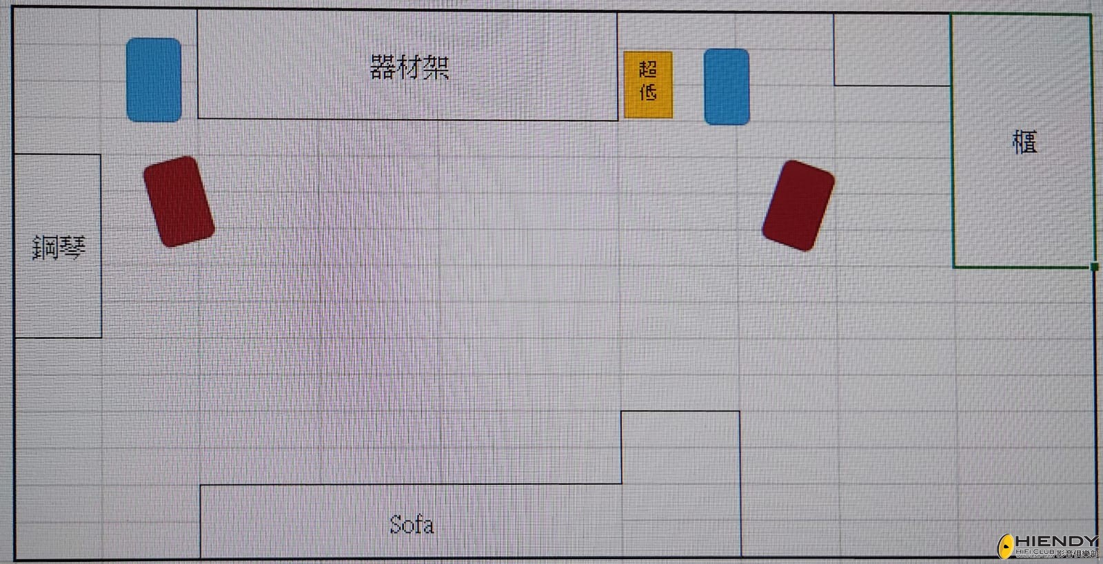

小弟剛升級803D4,對擺位有啲疑問,請教各位師兄:
聆聽環境大概5米半乘4米半
放藍色位置,音場有深度,空氣感好好,好舒服不過聽耐咗好似有種漂渺感覺,唔夠實在;
放在紅色位置,喺呢個位置係埋身好多,有一種沉浸嘅感覺,好似被音樂包圍咁,初初聽好正,不過聽得耐尤其節拍強勁啲就好似覺得有啲壓力咁????
可唔可以聽唔同類型的音樂喇叭擺放唔同位置,定係只要擺啱位係會聽任何類型音樂都會好聽?

試試紅色擺位唔Toe-in
發表於 2023-1-11 07:18:11 | 顯示全部樓層
左邊嘅鋼琴可能會有共鳴

師兄,請問你播音樂時有跟返隻碟嘅相位嗎?按你形容好似係錯相位嘅情況。
喇叭越離牆,對聲音的結像、音埸、聽感越有要求,相位的對錯就會越重要。
如果播歌時有跟返相位,就係擺位仍需努力。係可以一個擺位聽唔同音樂。

籃色位係聽反射音, 紅色位係直接音, 想要平衡啲, 可以試吓紅色位拉返後少少, Toe in 角度 減返少少, 再聽吓掂掂, 其實聆聽位貼哂牆, 係較難做好音效空間感, 除非你套hi fi成套放鋼琴位, 皇帝位喺房中心, 咁就靚哂.

籃色位係聽反射音, 紅色位係直接音, 想要平衡啲, 可以試吓紅色位拉返後少少, Toe in 角度 減返少少, 再聽吓 ...
多謝師兄,暫時都唔會移走鋼琴所以只可以喇叭移前移後,會試下你所講拉番後啲再減少toe in

師兄不妨試下,先將張 sofa 拉出少少,離後面幅牆尺幾兩尺,然後喇叭唔要 toe in ,以你皇帝位為銳角擺一個等腰三角形,兩個喇叭單元個面離你個頭 2.0m,兩個喇叭既單元中軸線之間距離 1.6m (只係個開始,比等邊 2.0m 三角易開始D)。然後 set Phase 制做 Normal,現在如果你播真 DSD file 你會聽到好 holograhic。同你之前聽到既音場應該有明顯分別。
其實很大部份 popular 既 local or overseas pop music label,(尤其是本地,無論新舊都係幾乎清一色反相), classical pop music label, Jap music label (包括久石壤) 都係 Inverted Phase。現在 Phase 制係 Normal 時你聽呢D 碟幾衰聲就啱了,前後音場錯、主角 focus 又闊大又平又矇、耳仔又易 run 易攰,你按返個 Phase 去 Inverted 就會正常返晒。如果你播錯相位時,無出現頭先既衰聲情況,或唔係真係咁衰,咁就即係要花多些時間移喇叭搵位,但記住唔好 toe in。
試試看。

我會以藍色位做主, 慢慢拉出對喇叭, 盡量要拉到全頻平均, 之後再小TOE-IN 微調口型定位.
紅色位唔係話唔好, 只係太阻地方, 要走鬼.  所以唔太建議.

多謝鎗王,不過唯一唔阻嘅係藍色位置,其餘都一定要走鬼{:5_105:} ,所以之前另一個post 先問有冇啲方便插入又易掹走嘅腳,不過對803太重了,一個人攪唔掂,被迫放棄,每次都要轉原裝腳落嚟

師兄玩擺位同埋走鬼檔,真係要換set容易走鬼嘅腳.小弟曾經飽受同樣的煎熬. 用過soundcare, cerabase, revopod 都能幫助試擺位同走鬼. 師兄聆聽環境已經比我地一般環境鬥士好好多.有師兄已經指出如果可以打直玩就perfect 好多, 至少個sofa 後牆反射唔會太嚴重.
