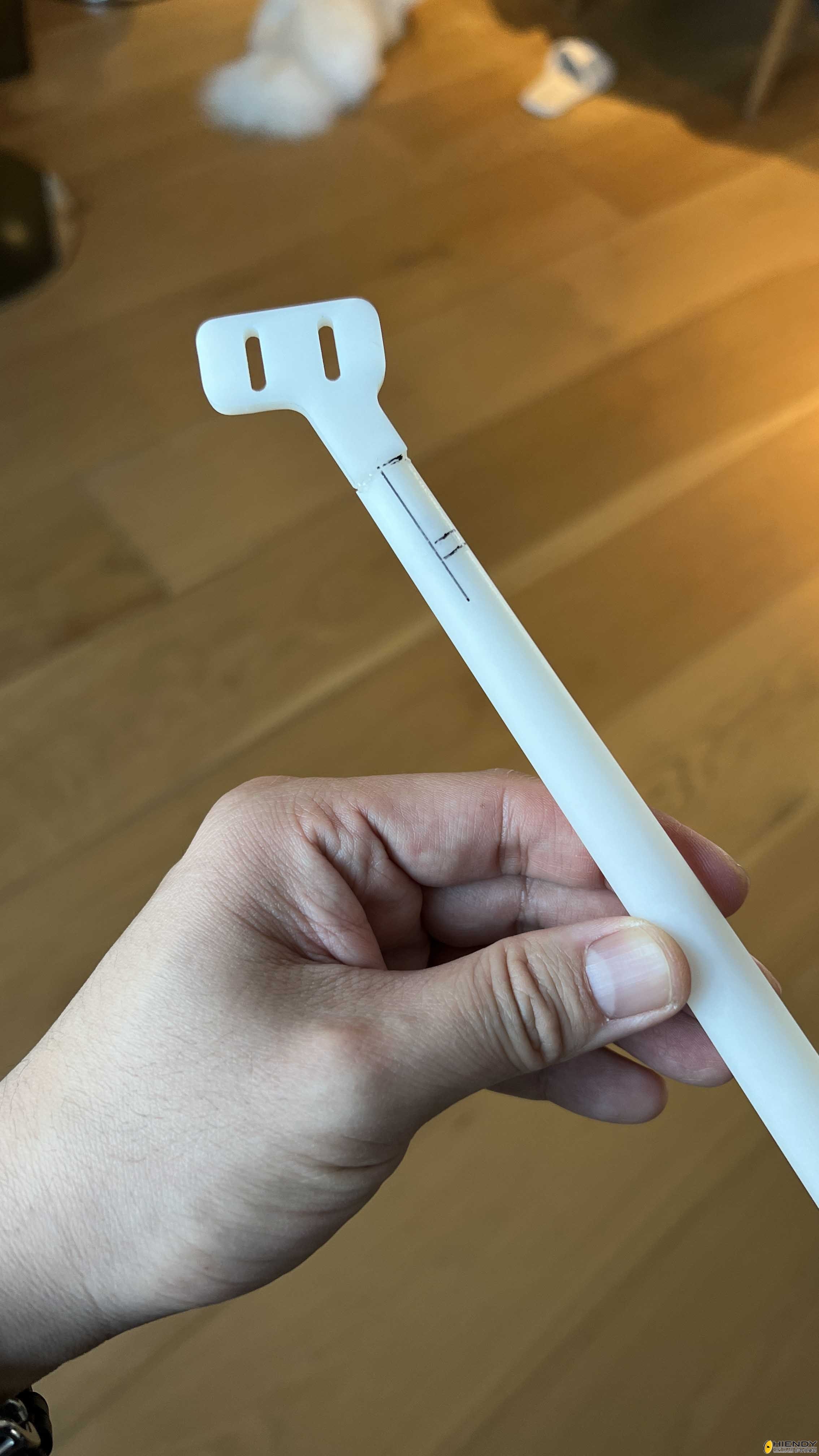

但念念不忘,為了解決痕癢,決定試試自己搞。
用現有的唱臂作為藍本,用Fusion360 出3D 圖其實不是太難。最難就是找到好的CNC 工場,要有能力做鈦金屬加工,又要有足夠的精確度。價錢又要商宜。為了減低損耗,所以先做了3D打印出來的樣板,看看細節上有沒有問題。

本帖最後由 ackcheng 於 2023-3-17 21:45 編輯
從3D打印出來的樣本和原本的比較,已經十分準確。但原本的唱臂是用了兩種不同的金屬來做 constrained layer damping. 其實這個問題現象不難理解,在我這支唱臂也用了同一個手法以減少諧振。大家在下面兩個短視頻,可以看到分別。

還有原裝的Techdas wand grounding 做得不夠好,所以noise floor 比較高。我做這一支是完全grounded. 希望可以做出比較寧靜的效果。
做好之後,給了兩位資深玩㗎評價評價。希望他們都喜歡。
