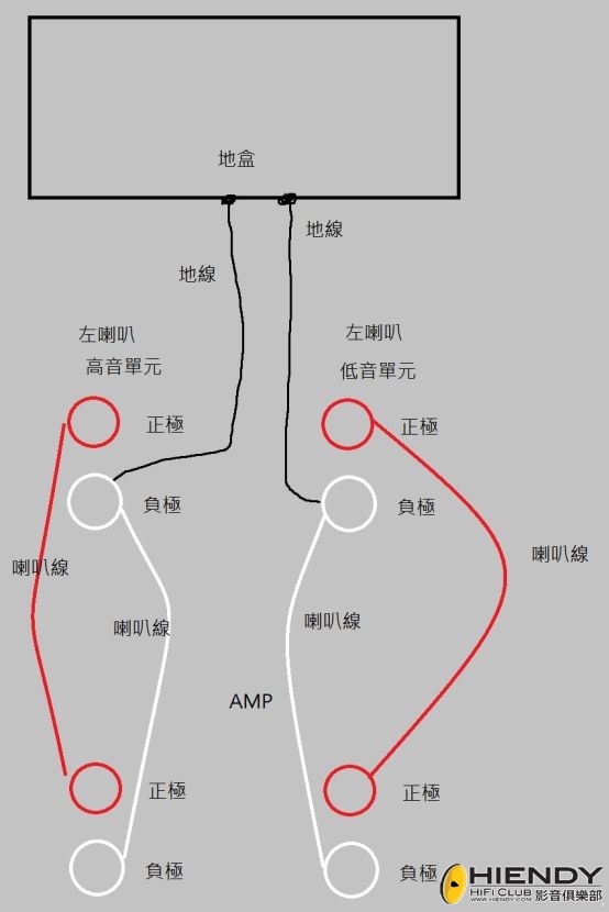

小弟準備增添2個獨立地盒比左右喇叭
我個喇叭有高音單元同低音單元
請問如果我一個地盒 同時接駁
左喇叭的高音單元負極, 同埋低音單元負極會出意外嗎?
如會出意外, 正確駁法是?

 樓主| 發表於 2023-8-25 11:26:13 | 顯示全部樓層
bigpun1975 發表於 2023-8-25 10:52
以我所知係唔得嘅, 最好每邊一個, 我之前用過個低音線條有明顯改善, 如果預算唔多可以試下馬sir嗰D小他盒,  ...
意思係每個單元要一個獨立地盒
咁我2隻喇叭4個單元就要4個獨立地盒對嗎?

唔洗,每邊喇叭一個地盒就可以

然後一個地盒拉2條地線接   高音單元的負極  同埋 低音單元的負極? 謝謝

一條接低音就夠

咁樣駁法可能會有 ground loop喎師兄……

其實真係會。。。。好易出事。

要用兩個獨立地盒
用一個的話就要用內部分隔的一類,例如entreq pluton

用兩個獨立就ok.
不過話時話, 多多少少都會改變喇叭聲底。 要玩得好小心呀
