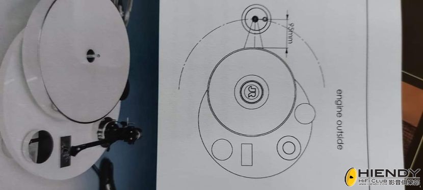

早晨,大家好!小弟有問題想請教大家,tonearm 今朝裝好,但摩打我見說明書有兩個擺法,究竟我應選擇那個?
發表於 2023-8-31 12:10:02 | 顯示全部樓層
本帖最後由 Simcity 於 2023-8-31 12:11 編輯
Just an educated guess, if you have the space, put engine out.
If lacking space, engine in.
Most important of all, listen to the sound and choose the one which appeals to you.
發表於 2023-8-31 12:38:28 | 顯示全部樓層
所有唱盤摩打都會震動,可以盡量離開轉盤軸心,對轉盤的影響最小,擺外面應該好聲一點
發表於 2023-8-31 12:57:25 | 顯示全部樓層
放入面既話, 你應該按唔到開關制. 和轉轉速.
所以應該係放喺出面.
 樓主| 發表於 2023-8-31 14:00:14 | 顯示全部樓層
Simcity 發表於 2023-8-31 12:10
Most imp ...
thanks a lot, Sim! I did try several times and I prefer it places out eventually! it's more convenient for operating on/off
 樓主| 發表於 2023-8-31 14:02:05 | 顯示全部樓層
ThomasLi@FB 發表於 2023-8-31 12:38
所有唱盤摩打都會震動,可以盡量離開轉盤軸心,對轉盤的影響最小,擺外面應該好聲一點 ...
係喎!個摩打會產生震動!! 謝Thomas 師兄。
 樓主| 發表於 2023-8-31 14:04:17 | 顯示全部樓層
racewong 發表於 2023-8-31 12:57
所以應該係放喺出面.
係呀,手指好難放入去!想改轉速完全冇可能。謝鎗王兄指點

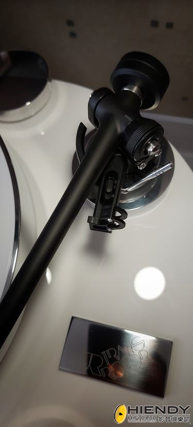

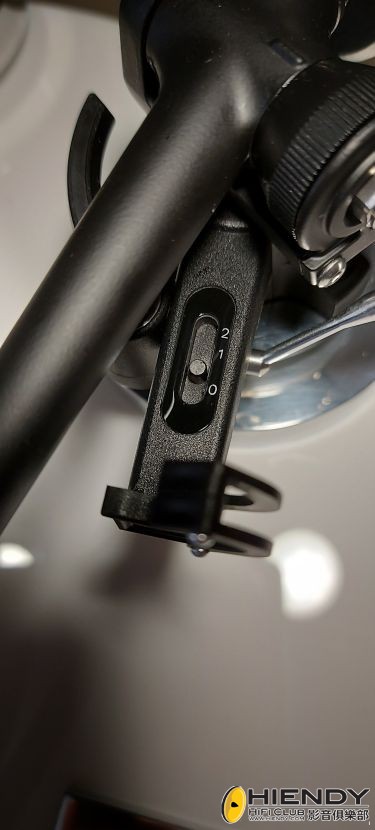

大家午安!呢粒制我試過係落針時防止支臂skating 。咁佢除咗防滑外係咪亦可作調聲作用,請問應該點微調好?
發表於 2023-9-2 11:02:32 | 顯示全部樓層
percyleo 發表於 2023-9-1 12:25
大家午安!呢粒制我試過係落針時防止支臂skating 。咁佢除咗防滑外係咪亦可作調聲作用,請問應該點微調好? ...
這是偏壓調節裝置。一般跟針壓同步調整。
發表於 2023-9-2 12:58:58 | 顯示全部樓層
Avantgarde-HK 發表於 2023-9-2 11:02
這是偏壓調節裝置。一般跟針壓同步調整。
如果針壓是2的話, 抗壓係咪要SET去2?
另外微調抗壓, 係咪可以令結像有少許改變呢?
例如細D抗壓, 結像會鬆D, 大抗壓就收緊D?
發表於 2023-9-2 14:16:41 | 顯示全部樓層
偏壓是用來平衡在巡跡時,唱臂/唱頭被右邊V槽推進的壓力,一般設定與針壓相同。
至於聽感,若偏壓不夠,會覺得左邊能量感大過右邊。  相反,偏壓過多,會覺得左邊能量感細過右邊。
如果調整定位實啲、鬆啲,可通過調整針壓。
 樓主| 發表於 2023-9-2 18:41:18 | 顯示全部樓層
Avantgarde-HK 發表於 2023-9-2 14:16
至於聽感,若偏壓不夠,會 ...
那麼我現在針壓set咗1.98,咁我偏壓是否跟返1.98相若?

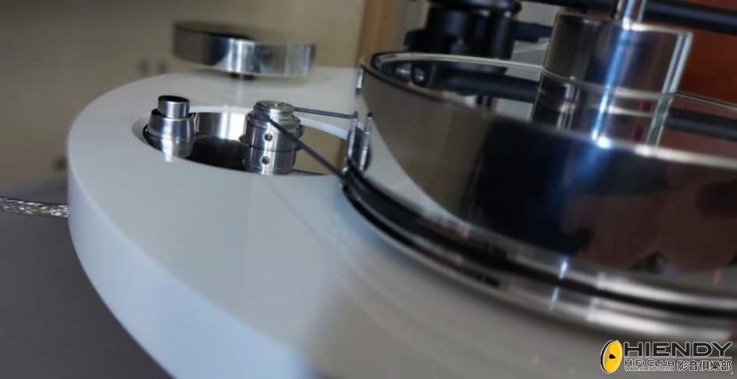

有師兄講摩打放遠或近些小聲音也有改變。試咗,確實如是,有趣!但不明所以🤔
 樓主| 發表於 2023-9-2 20:55:43 | 顯示全部樓層

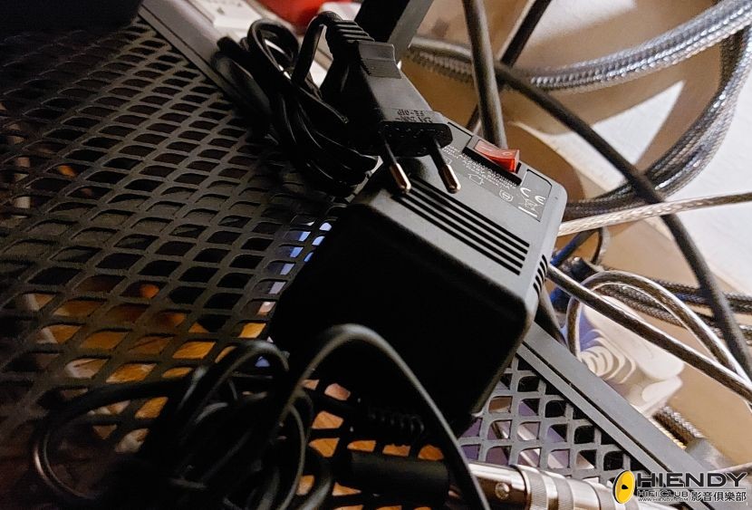

請問大家唱盤摩打火牛電源線為何左右調轉也完全不同聲,呢點更難明白!!!
