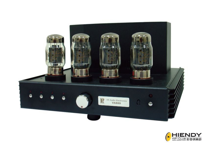

KR Audio來自東歐捷克首都布拉格,1992年開始製造真空管,創立初期
是從復刻Marconi經典三極管起家。KR製造的真空管採用捷克著名品牌
Simax耐熱硬玻璃,以人工吹製玻璃管,所有製造過程堅持慢工出細活手
工組裝。做出來的真空管聲音優異,不過價格也非常昂貴,堪稱是真空管
中的貴族品牌,也是現代製造的真空管中,極少數得到管機玩家認同的品
牌。後來KRAudio自己也製造管機,成為市面上唯一搭配自家真空管的管
機品牌。
配備KR自家KT88
不過在KR Audio多達17款的管機型號中,卻有一個例外之作,那就是
2009年推出的VA880管機,它每聲道使用兩支KT88推挽,卻沒有使用
自家製造的KT88功率管,而是用了蘇聯製品。為什麼?因為當時KR根
本沒有製造KT88這種束射四極管啊!不過,這個例外現在已經被打破了
,我這次評測的VA880管機,就配備了KR自家製造的KT88。原來近年他
們終於也開始製造這種最常被音響管機使用的功率管,雖然價格昂貴,不
過已經算是KR真空管中單價最低的一支了。現在的VA880管機即使配備自
家製造的四支KT88,價格也依然是KR管機中比較親切的選擇。總之,VA880
雖然是KR的入門款管機,但是與市面上眾多同類管機相較,只要搭載了自
家製造的KT88,就像是配備了更強悍的引擎一般,即使未聞其聲,等級也
比對手高上一等。

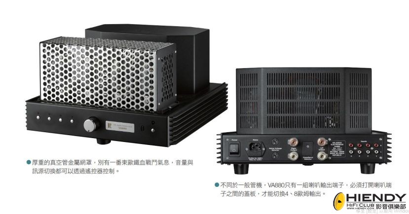

噪訊更低的晶體驅動級
特別的是,KR Audio雖然專精製造真空管,但是他們設計的管機卻不是
純真空管線路,而是「前晶後管」架構,前端的驅動級使用了MOSFET晶
體構成純A類放大線路,後端的放大級才是KT88推挽的真空管線路。除此
之外,VA880也不是真空管整流,而是改以橋式整流取代。

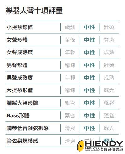

沒有管味才是理想的管機
VA880的聲底直率中性,沒有過多音染修飾,但卻絕對純淨細膩,不會生硬粗糙。這種
聲音基底,雖然與一般人對於「管味」的期待不同,甚至也與我以往聽過的KR管機不太
一樣,但是卻非常接近理想中真空管放大所應該具備的特質,足以讓我們更完整的聽見
音樂錄音的全貌,直觀音樂的核心靈魂。
