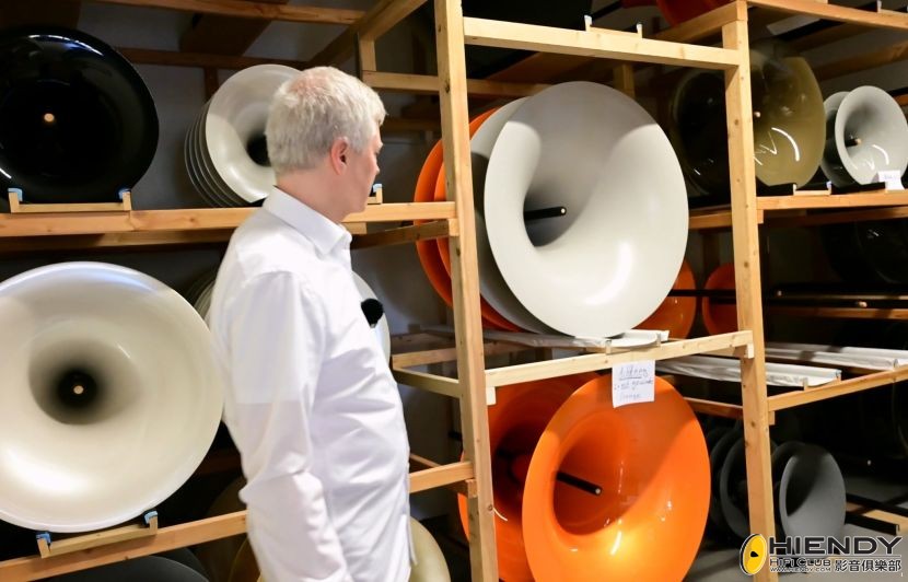

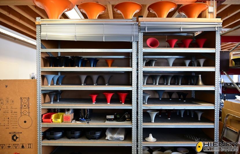

每一批依據各地代理商需求顏色烤完漆的號角會集中存放在這個房間當中,需要使用時就會取出到號角工
作區進行檢視與組裝。
為了要能仔細檢查其烤漆情形,這裡特別設計了足夠的自然光與燈光,一旦發現有任何問題,馬上就可以進
行打磨拋光。

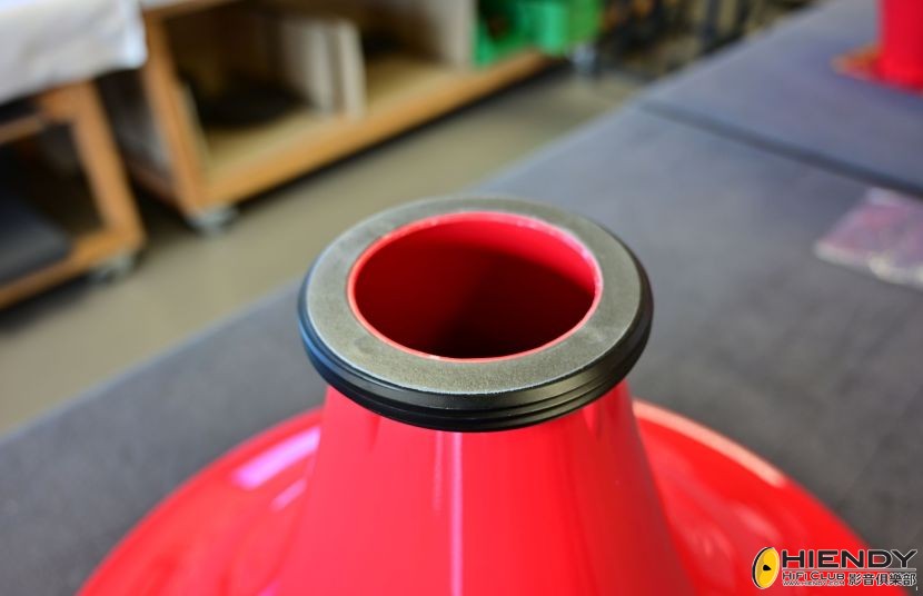

號角的安裝固定環也是在此組裝,安裝上後還要加上一層保護阻尼材料

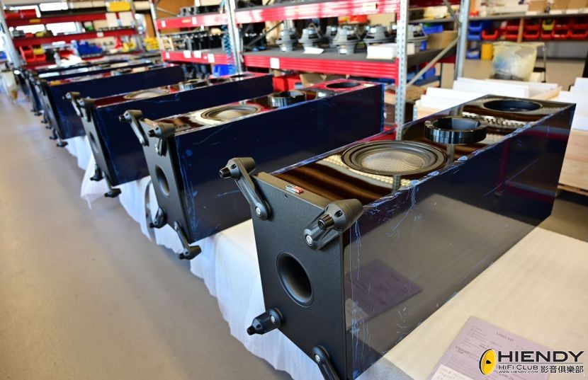

接著來看喇叭的組裝區,有別於一般生產採用流水線的方式,而是採用小量一批一批從頭到尾組裝的方式,
如此可確保安裝人員組裝的熟練度及品質。這裡你可以看到UNO喇叭箱體整齊的擺放在工作檯上,四周架
上都是安裝時會使用到的元件,包括經過配對完成品管的各個單體、喇叭底座,等單體安裝完後就會將喇叭
反過來、安裝位於背面的電子模組等等。
新一代的喇叭腳座,使用上不僅更方便,調整也更有彈性,具有刻度可調方向(7.5度一階),可調高低,也能
更換角錐種類(平底或尖錐)。其使用鋁加入阻尼材料壓鑄(Die casting)製作而成,尖錐部份則是使用整塊金屬
CNC製作。

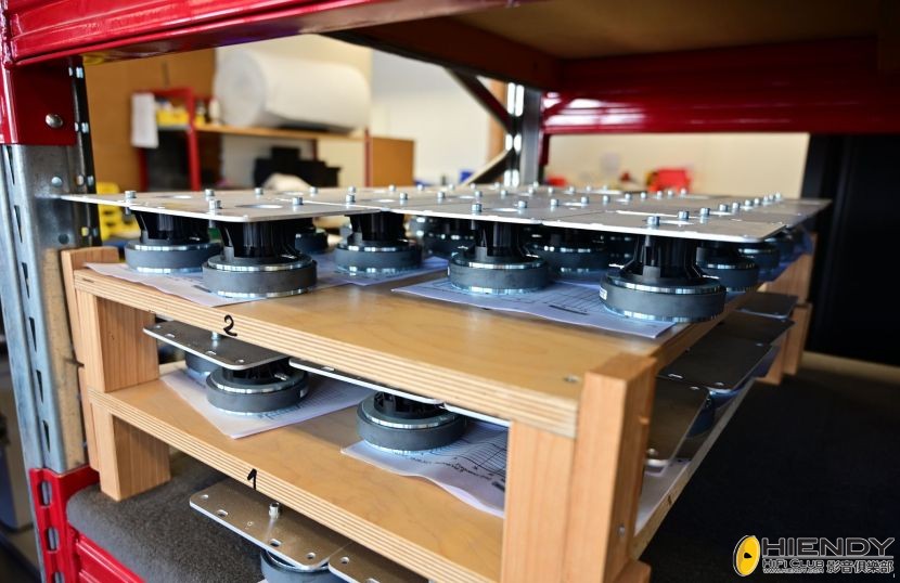

位於架上的單體或元件都跟著個別測試數據,確保其完美配對及品質一致

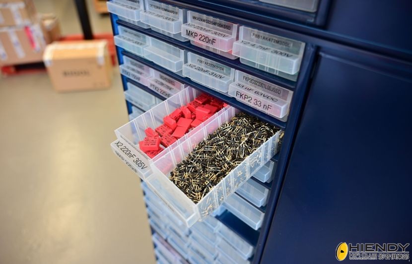

這是電子模組及線路組裝、配線焊接的工作區,全新的G3系列已經採用模組化設計,分為被動分音器模組、主
動式iTRON電流驅動擴大機模組及主動式低音模組。雖然線路板、 SMT是由委外合作廠商供應,但在關鍵零件
部份,如電容,還是由Avantgarde自己嚴選與配對後以純手工焊接。G3系列使用的是Avantgarde最新研發出
來的NatureCaps電容,其為純手工製作,NatureCaps大約是之前XA擴大機系列所使用電容的25倍大,重量
也相當重,Avantgarde並且設計了固定電容的框架以3D印表機製作出,以用來牢牢地鎖定NatureCaps在PCB
線路板上,NatureCaps電容皆為成對使用,這是Avantgarde獨家的PolarisationPlus線路設計,透過100V的偏
壓讓其電容的磁場保持一致方向,對聲音有顯著的提升。

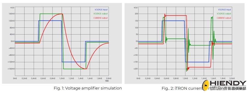

TRIO G3的三音路iTRON模組。藉此也介紹一下G3最重要的突破技術之一iTRON(專利申請中),我盡量以最容易
理解的方式來說明,簡單來說iTRON是一個擴大機模組,但其與目前市面上大部份擴大機所使用的電壓(Voltage)
驅動方式不同,iTRON採用的是電流(Current)驅動。而喇叭實際上是由”電流”經過音圈產生磁場運作而發聲,
根據歐姆定律,I(電流) = U (電壓) / R (阻抗),在阻抗不變下,電壓增加,電流就會增加,單體運作會與輸入的訊
號呈線性關係,但事實上,喇叭的阻抗卻是不斷變化,這意味著一般電壓擴大機最終輸出給喇叭的電流與原本的
訊號將產生偏離(失真),既然電壓擴大機有這樣的缺點,為什麼大家都還繼續使用,而不改成電流擴大機呢? 因
為如果要精準地控制電流,就要能掌握單體的阻抗特性,這樣一來就勢必要使用主動分音線路,除非喇叭從頭到
尾都是自己打造的,否則是不可能的。透過iTRON擴大機,Avantgarde可以確保每一個單體都安全地在其共振
頻率(resonant frequency range)範圍外運作,且沒有任何被動分音元件影響。iTRON從理論上來說其實是一個
非常精準的電壓/電流轉換線路,可以以最直接的方式控制單體振膜的運作。
左圖為市面上大都數使用的電壓放大設計擴大機,輸入電壓雖然等於輸出電壓,但因為喇叭阻抗的變化,造成喇
叭需要的電流產生落差(失真),右邊為iTRON電流放大設計擴大機,透過獨家精準的電壓/電流轉換,讓喇叭所需
要的電流與輸入電壓幾乎一致,忠實的再生訊號。Armin特別強調,別以為如此科技先進的線路設計就是D類放大
,剛好完全相反,iTRON是純類比A類單端放大,全平衡、零負迴授設計,

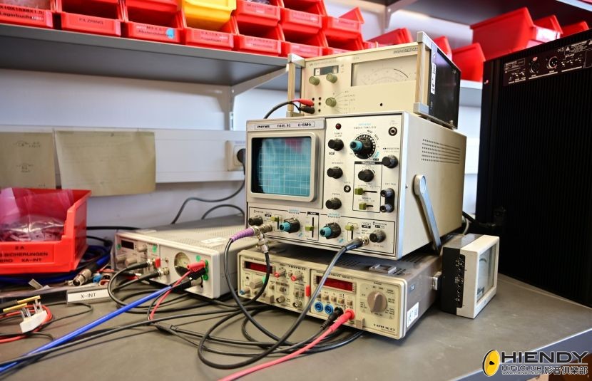

Avantgarde的R&D研發中心也位於2F,共有兩個相當大的空間,一間是最原始從零開始的點子開發區,這空間有
許多不同規格的零件、儀器與機器讓研發人員使用,如果覺得可行時,就會到另一個房間生產原型進行測試,器材
的維修通常也是在此進行。

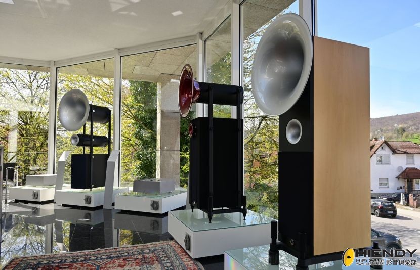

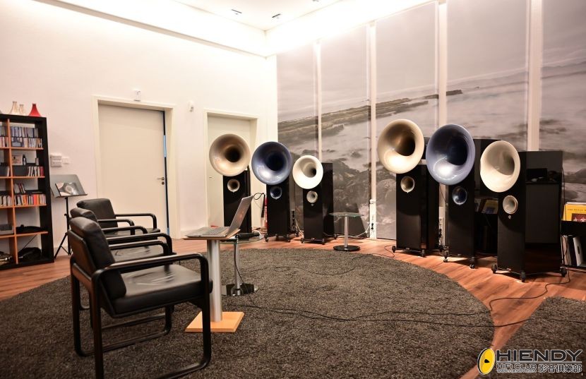

主試聽室遵守黃金比例(1.618)打造,因此從根本上消除了大部份駐波產生的可能,由於這個空間相當大,以致於正前
方的TRIO G3系統並沒有顯得很大,左方則擺放G3系列其他成員,右方的牆面還可規劃一套欲展示的系統。
不曉得大家有沒發現,這裡三對喇叭的擺法跟一般我們習慣的左右對稱方式不同,Armin解釋這樣擺放主要的原因
就是讓每一對喇叭之間的距離都一樣,比較時才公平,聆聽位置不用更換,只要隨著喇叭切換時稍為轉向即可。最
小到最大分別為UNO SD(Single Driver,單顆低音單體)、DUO SD及DUO GT(Grand Twin,雙低音單體),低音反
射孔階為於喇叭底部,新一代的高音號角已置於低音箱體之中(LED電源開關位於高音號角邊框下方),中音號角以側
板框架固定於低音箱體上,內部配線也巧妙的隱藏在這箱體中,另外文章前面已提過G3系列使用更好用的全新腳座
設計。
G3系列已完全模組化設計,三個模組由上到下分別為被動式分音、主動式iTRON擴大機及DSP主動式低音,現場
Armin有示範直接切換被動式(搭配Avantgarde XA綜擴)與主動式iTRON進行比較,主動式iTRON明顯在反應速度
與控制力等更方面都勝出被動式不少,如果用家剛開始只選被動式版本,未來隨時可以加購iTRON模組,反之亦然。
