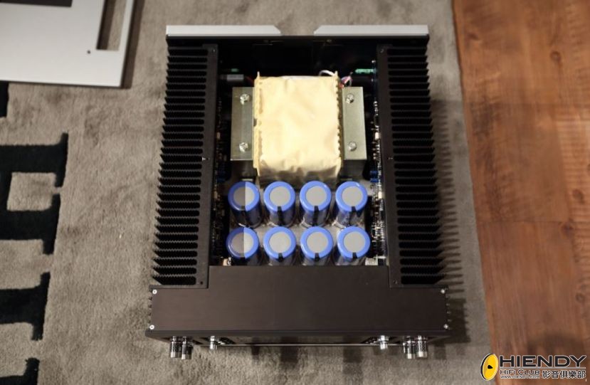

SIA-030提供A類與AB類兩種可切換,在8Ω阻抗下各是30W與200W,聆聽時可直接切換。訊噪比大於120dB,歸功於完善的電源設計,這可能是Vitus Audio最重視的關鍵,設計基礎為MP-M201旗艦後級,加上針對低電壓輸出級的新技術。首先不使用環形變壓器,SIA-030用的是UI變壓器,重達20公斤,可以提供2.2KW的功率,佔了機箱40%的空間,花了四年研發。為何不用多數人使用的環形變壓器,而要用UI變壓器,原因很多個,其中電壓降(voltage drop)是一大原因,多數環形變壓器會產生20%~30%的電壓降。而Vitus研發的UI變壓器的電壓降大約1.5%,儘管在工作期間也保持非常穩定的水準。但UI變壓器會有磁干擾,因此設計上做了很完善屏蔽,不僅是在變壓器本身,而是內部所有敏感電路都有完整屏蔽。
接著是電容組,SIA-030擁有兩組主要電容群,初階有400,000uF,二階有216.000uF,而且是全程穩壓,提供穩定的電壓輸出,免除了因為輸入電壓波動造成的聲音衰弱乏力與不穩突出。穩壓常被視為限制動態的因素,但Vitus Audio有其技術解決這個問題,因此不會有此疑慮,而且此穩壓模組未來還能隨新技術輕鬆升級。內部元件位置分配上採正反設置,打開上面板可看到超大的變壓器和初階電容群。
