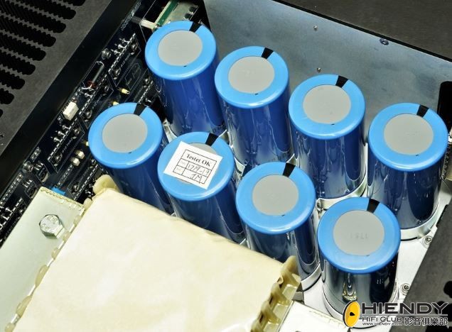

在這相對其「大想頭」細小的大機箱內,最佔空間的想必是電源供應部份,一個度身設計及訂製,且遠遠超出SIA-030輸出功率實際需求的2.2 KVA UI-Core變壓器,並附吸振懸掛,已佔去其箱內空間一半有多。特大容量的濾波電容陣,八支汽水罐呎碼電容,總電容量高達400,000 μF,而次級電容陣上的八支電容,總電容量亦達到216,000 μF。睇落誇張,實則為Vitus Audio常態,他們向來重視電源供應,總是不妥協地把供電餘裕度提升至極寬鬆、極保險的高水平。此外,為求所有操作用邏輯電路及CPU之供電,明確地跟音頻電路劃分,免干擾音頻訊號,另設額外變壓器專職供電。

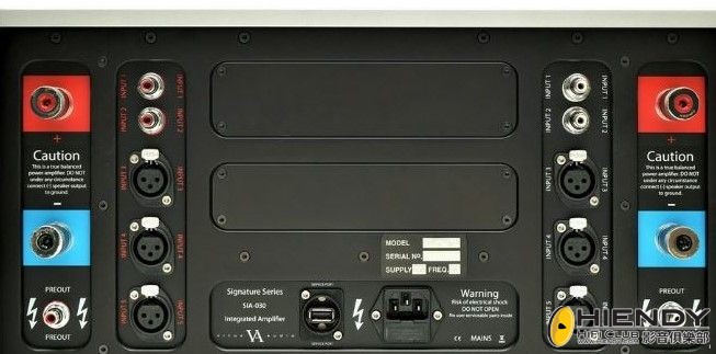

此外,兩聲道各自獨立的輸入選擇電路板貼近背板安裝,讓輸入端子不經轉折或導線,直焊到電路板上,更令訊號從輸入到音控的路徑,全程縮短至僅20 mm。備有兩組RCA非平衡及三組XLR全平衡輸入,揚聲器輸出端亦是真正平衡規格。另有一組RCA非平衡前級出,可供接有源超低音喇叭之用。

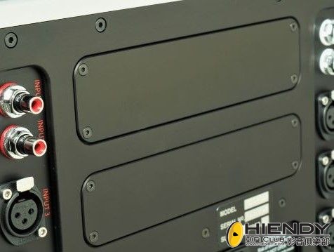

另,SIA-030背板上備有兩個擴充插槽,屬Plug and Play即插即用的模組式架構,並安排在貼近前級電路的位置,以減少訊號損耗或受干擾的機率。安裝功夫,僅需關掉SIA-030電源,將模組插入去,再重新開機,SIA-030的微電腦控制系統及其內置程式,即會自行確認模組身份,並在操作選單內增加該項目。現備有DAC / Streamer(解碼/串流)模組或唱放模組供額外選購,好讓玩家有選擇地針對性強化SIA-030的性能。DAC / Streamer模組(數碼接駁介面:XLR / RCA / Ethernet / USB支援 2x DSD / 光纖)。唱放模組備有兩組RCA非平衡輸入,並支援RIAA MM/ MC獨立的負載或增益設定,最大增益高至70 dB。

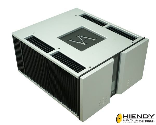

我認為SIA-030根本就是一台Vitus Audio重量級(接近140磅)30W純A / 200W Class AB的功率放大器。其巧妙之處就是在機內有限的空間裡插入一組具屏蔽的前級放大器。SIA-030的設計目標是要將Vitus Audio Masterpiece旗艦系列的技術與設計濃縮到一個機箱裡,前級放大器的繼電器開關接通所選擇的固定阻值電阻音控線路是承襲自MP-L201前級放大器,12至18dB增益足以驅動功放輸入級。前級輸入訊號至音控電路距離只有2cm,超短的訊號通道讓整個放大過程能以最高速進行。輸出級的電源穩壓電路是承襲自MP-M201功率放大器,低電壓級電路亦採用了新技術。每台淨重63kg的SIA-030,單是特別訂製的2200VA巨無霸級UI電源變壓器已經重達20kg!眾所周知,擴音機(功率放大器)的驅動力除了看其輸出功率數字,還須評估其輸出電流量有幾多。輸出電流量往往與電源變壓器的額定功率(power rating)成正比,SIA-030採用2200VA電源變壓器,我推算其30W純A輸出功率的電流量就是一台只採用550VA電源變壓器的30W純A類擴音機(功放)輸出電流量的4倍!實試証明,SIA-030在大房驅策B&W 802D3的全頻段力感與低頻下潛力均可以媲美同價的前級放大器+功率放大器!
