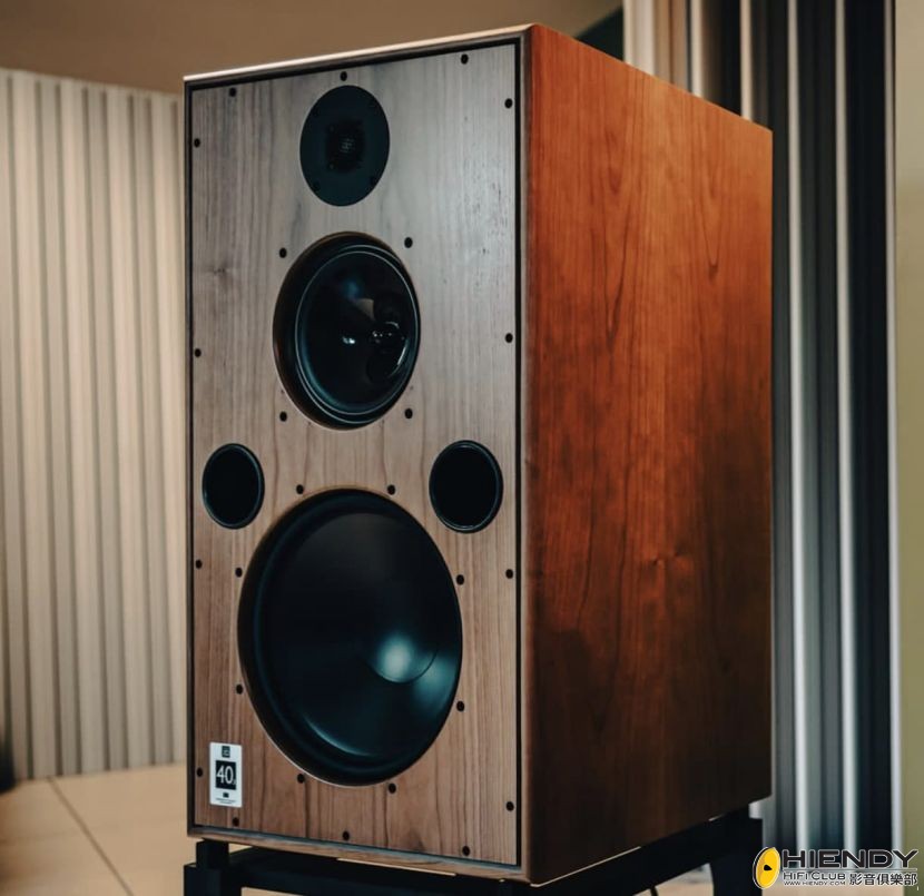

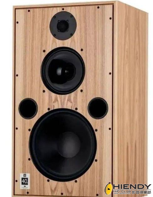

40.3 XD的箱體是傳統長方形,箱體大小說落地式不夠高,說書架型太大,所以另加特別訂做的腳架。 原木皮的外觀看起來好像沒上漆沒上色,很特別。

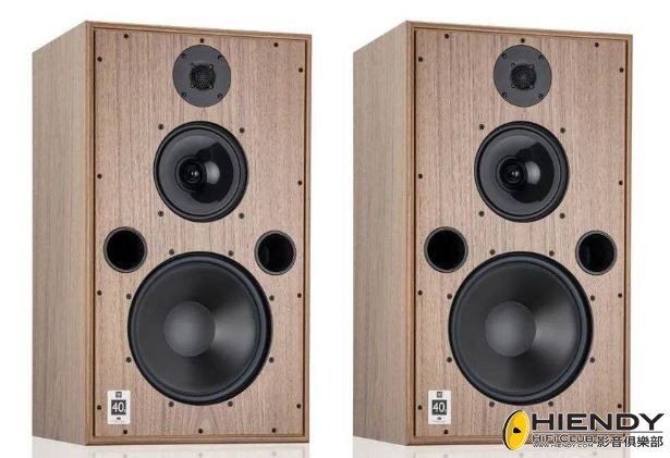

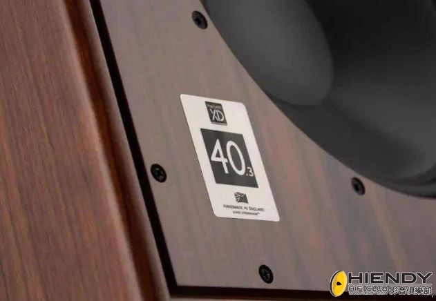

40.3 XD的三個單元安置在箱體正中央,排列方式也很正常。 面板上還有二個低音反射孔。 從外觀上只可以發現很多的螺絲,這是一般音箱很少看到的,事實上這也是遵循BBC音箱箱體設計理論的做法。

200mm RADIAL2中音單元是自家開發,這種膠材振膜深黑色有光澤,在Harbeth其他二音路音箱是用來當中低音單元,以200mm直徑單元作為中音單元的音箱極少,這是40.3 XD的特別之處。

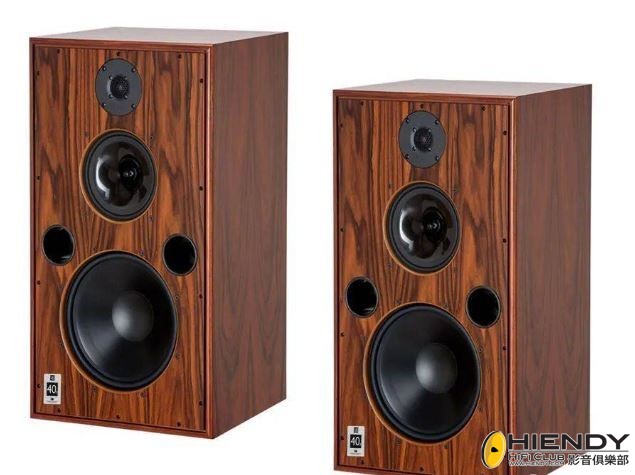

40.3 XD是2020年推出的最新版本,與2017推出的40.2週年紀念版相較,差別在於分音器升級,並且提供更多種外觀木皮漆工選擇。

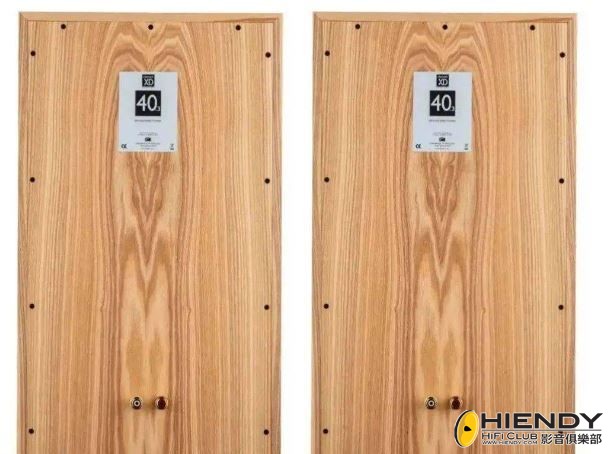

40.3 XD的背板上只有一組WBT音箱線端子,此外就是序號。 40.3XD的序號還有分數左右,這並非告訴用家擺在左邊或右邊,而是強調左右聲道是經過仔細配對的。

到底XD系列與40週年紀念系列有什麼不同? 從外觀看幾乎是一樣的,但「內容」有所提升。 二者所使用的單元、箱體、內部補強都是一樣的,不一樣的是XD系列的分音器有改良。 另外就是提供更多種外觀木皮漆工選擇(40週年紀念系列只有一種,沒得選)。

螺絲特多

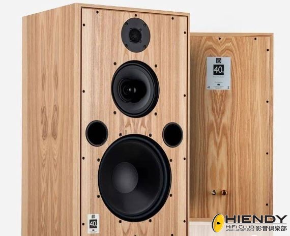

40.3 XD的箱體是很傳統的長方形箱體,把網罩拆開,可以發現這個網罩是鑲在溝槽裡的,而非一般用磁鐵或黏氈固定,這樣的做法是費工費成本 的。 在箱體正中央高、中、低三個單元垂直排列,高音是25mm磁液冷卻單元(我猜是SEAS製造的),有鐵網保護。 中音是200mm 自家的RADIAL2單元,這種膠材振膜深黑色有光澤,在Harbeth其他二音路音箱是用來當中低音單元的,老實說很少看到以200mm直徑單元作為中音單元的 ,這就是40.3 XD的特殊之處。 而低音則是300mm PP振膜單元,也是Harbeth自己設計的。 在面板上有二個低音反射孔。 在中音單元與低音單元開孔處,刻意做成內凹弧形,而且打磨得很圓滑,單元鎖進去是內凹的,這樣的作法顯出Harbeth的細工。
比較特別的是,面板上鎖音箱單元的螺絲有16顆,鎖前面板的螺絲有14顆,鎖背板的螺絲也有14顆,總共就是44顆。 為何Harbeth要以那麼多螺絲來鎖單元與面板呢? 一般音箱很難看到那麼多螺絲。 其實這種做法是依照BBC對箱體的研究(也是H.D.Harwood的研究)去做的。 一般音箱都是用黏膠來黏合箱體的六片板子,而且會認為板材越厚越好,這樣才能抑制箱體的共振,最好是用無共振材料去做箱體,這樣音染才能去除 。
轉移共振頻域
上述的想法基本上沒錯,但要真正做到無音染恐怕成本會很高。 BBC的研究發現,如果用比較薄的板材(所謂薄是大約12mm,而所謂厚大約18mm),加上適當的阻尼與補強,可以讓矩形箱體的共振從中頻段下移到低頻段,如此 一來可以降低中頻段的音染。 而BBC的廣播鑑聽音箱最重要的就是中頻段的表現,所以這樣的做法就成了BBC鑑聽音箱箱體的標準,也衍伸出Spendor音箱與Harbeth音箱箱體的做法,因為繫出同源啊!
各位要知道,1970年代BBC還沒有使用激光工具來量測箱體的共振情況,也還沒有電腦仿真,所以得出的結論是可以改善音染的。 而今天各種量測工具與方式飛天鑽地,解決箱體共振音染的作法當然就更多了。 不過,Harbeth到今天依然遵循著BBC當年的研究成果。 他說:你把整體黏合的音箱箱想成一口鑄造出來的鐘,鐘如果沒有裂縫,敲打它時共振可以延長很久。 反之,鐘內部如果有裂縫,敲打它時聲音就會啞啞的。
控制共振
Alan的意思是,如果用傳統膠合方式把音箱箱體的六片板子緊緊黏住,音箱箱體就會跟沒有裂縫的鐘一般,震動會傳遍整個音箱箱體。 所以,為了有效阻隔箱體共振,Harbeth音箱箱的做法是先將左右上下四塊板做成一個堅固的框架,然後再將面板與背板這二塊以螺絲鎖上,由於面板與背板不是 跟上下左右板材一體,就如有裂縫的鐘一般,產生抑制共振的能力。 這就是為何Harbeth音箱箱體的面板與背板各以14顆外露螺絲鎖住的原因。
請注意,這樣做的目的是要將音箱箱體的共振峰值從中頻段移到低頻段,而不是可以去除共振。 實際聆聽時,40.3XD的整個音箱箱體還是會隨著單元的活塞運動而震動,箱體的震動也會傳導到金屬的音箱架上,雖然音箱箱體與音箱架之間還用了吸震圓 墊。 附帶說一下,40.3XD的箱體大小很尷尬,必須使用特製的腳架,購買時請連腳架一併考慮。

來到40.3XD的背板,可以看到一組漂亮的WBT音箱線端子,以及序號。 40.3 XD一對音箱的序號是相同的,而且印有L與R。 一般人可能會想不通,Harbeth的音箱單元都是安置在正中央,並沒有偏左或偏右,既然如此,為何Harbeth的音箱要標示左右邊呢? 其實那個L與R並非要您將音箱放在左邊或右邊,只是告訴用家,這對音箱的左、右聲道是經過精密配對的。

四種飾面:胡桃木,櫻桃木,玫瑰木,白蠟木
胡桃木
樱桃木
玫瑰木
