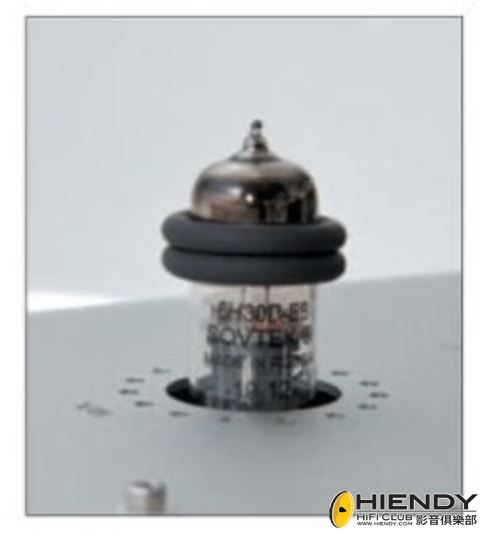

全平衡電路編排的LS28SE輸入級使用 JFET,模擬音頻輸出電路則用上6H30 雙三極管,且每支真空管都特別套上兩個阻尼環,用以抑減膽管振動。由於LS28SE 使用多達4支 6H30 並配上特為此而製的獨特電路,有助提升前級放大電 路的 Transconductance 特性,使音樂動態獲得有效增強。

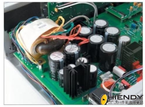

Audio Research為了進一步提升動感表現,大陣容供電與訊號電路各佔主機板一半,當中的供電變壓器還特別使用訂製的 R-core,並以半導體穩壓電路作配合。固態PSU優點在於簡單 實用,並以較低成本取得低雜訊效果,規格顯示LS28SE總諧 波失真只有0.007%而串音則達到-105dB,可見LS28SE 特性上比一般純真空管前級還要表現優秀。

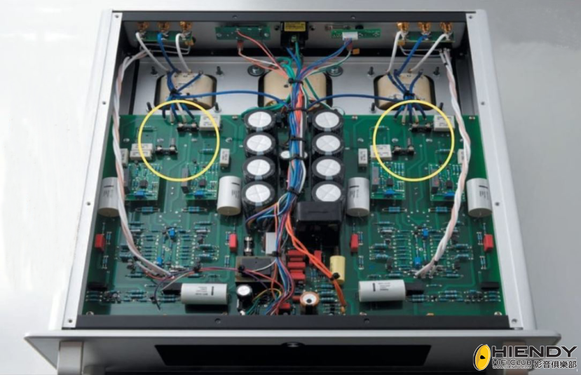

VT80 功率放大器與同期推出的 LS28 一直都是理想配搭,這種匹配方法延續至最新面世的這套SE 特別版依然合時宜。今次測試亦按這個原則辦事,發覺以 LS28SE 配合VT80SE使用,兩者無論造型和音效 都表現出眾,其中原因在VT80SE 把核心設計源自 Reference 75的VT80所用多種突破性設計全面保留,致這部真空管後級不必像手動偏壓機種般每隔一 段時間都得動手進行偏壓調整外,Audio Research 亦為VT80SE 每支輸出管各自獨立配備能對訊號電路 帶來保護作用的保險絲,因此就算不幸遇上這方面問 題,只要在事後更換受損真空管和與此相關的保險絲, VT80SE 便能再度如常工作。應用起來,自然更覺得心應手。

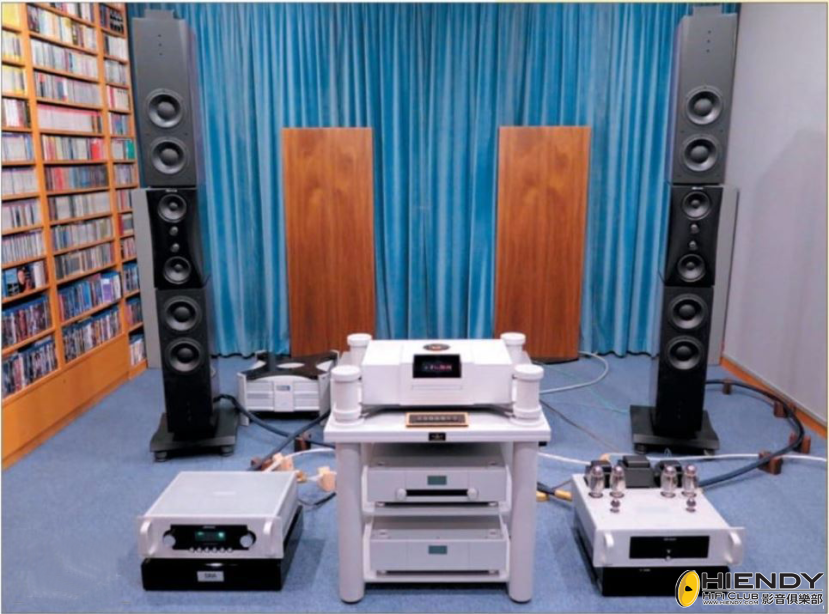

嘗試以聲音精細的Goldmund Edios Reference SACD 機與兩者匹配,發覺如此結合有助優化聲效,聽樂器獨 奏和古典音樂時更因此而表現得特別開揚脫俗,不會有 頻應伸展不良的畏首畏尾現象,有質有量而高低頻不 再受拘束的LS28SE VT80SE,此際重播 Rodrigo y Gabriela (Live In Japan》 時 表現得特別神采飛揚,風馳電掣 的結他聲扎實有力,就算在大幅 提高音量時亦不會呈現勞曬乾澀 毛病,反能迫力無窮地帶動出非 比尋常的灑脫動感。播唱(La Fille Mal Gardée-Excerpts) SACD時則舞台感十足,波瀾 壯闊的效果,使樂團陣容更謂 龐大且氣勢,熱熾沸騰的鼎盛 樂感非同凡響。由於在 Audio Research 這套前後級放大器 LIVE JAPAN 驅動下,弦樂組聲音柔順而管樂組表現和諧,使整體所 得效果格外美妙絕倫,高低強弱起落對比鮮明卻又不會 過份誇張,而且Audio Research 帶溫度的聲效亦能化 解數碼聲的生硬冷漠現象,令各類樂器穩重而具實體感, 非一般原子粒機可比!
