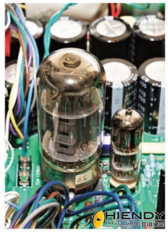

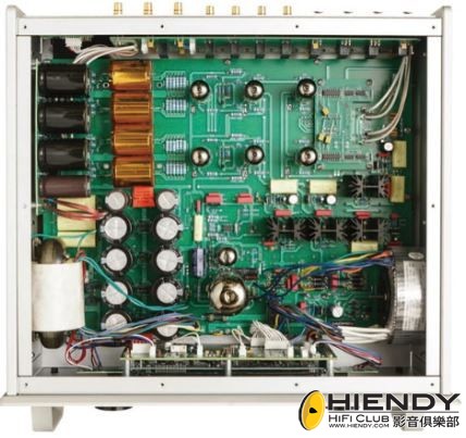

作為Reference 6後繼型號的Reference 6SE,也就是僅次於兩件頭旗艦前級Reference 10的次旗艦型號,採取簡而精、少失真的單一增益級,以及零負回輸的全平衡A類放大架構。於增益級上使用6支長壽的6H30真空管,再配合貨正價實的膽穩壓,龐大且高度穩壓的電源上,用上6H30及6550各一。
▲貨正價實膽穩壓6550及6H30
▲增益級 6H30 (x6)

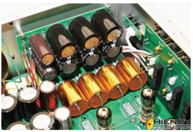

▲使用時緊記抽出黃金色電容底下的運輸用固定墊,讓電容懸浮
引發今次升級改良行動的主要動機,源自於Reference 160後級及Reference 750SEL單聲道旗艦後級的研發經驗與成果。雖然Reference 6SE跟Reference 6睇落無甚差別,實則總共有28項元件更新,例如更新供電應電路上的電容,又或內部接線全數換上自家研發的新製品。另外,所更新的元件、電路改動,都是為Reference 6SE度身定製,更事必經由深資的開發設計工程師及聽感評估師 Warren Gehl (ARC的金耳朵),用耳長時間試聽、確認選料及配搭完滿才成事。
