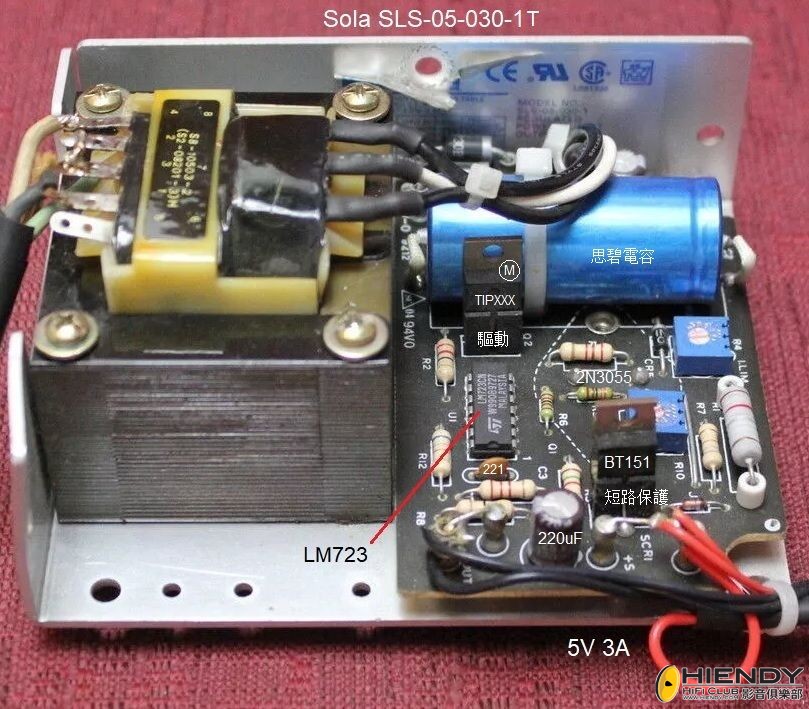

SOLA Silver Line系列遵循行業公認的開放式框架線性電源的足跡。
通用輸入115/230 Vac.
低噪音,非常安靜的直流輸出。用于噪聲敏感或模擬電路快速瞬態響應。非常适合測試應用。5V型號內置OVP過壓保護,可選12、15和24 V型號﹐自動复位過載保護﹑短路保護。SOLA銀線系列線性穩壓電源的PCB電路板跟散熱板是絕緣的﹐用戶在音響電路中選擇最合適的某點單點接地﹐也可以在整個系統選擇在該PCB電路板負極接地。
同型號舊的產品用思碧電容好聲無疑。EBAY買一個舊的SLS-05-030-1T以用于電視盒播放音樂。收貨大概檢查下發現牛是銅線的﹐外觀看電路板銀薄或鍍銀銅薄﹐原電源輸入為230V/240V﹐按工廠資料接成120V輸入﹐5V輸出接12V 36W汽車燈泡檢查及煲電源﹐3個鐘後如圖接線插電視盒光縴輸出接解碼試聽﹐低音強勁﹐典型的美國聲﹐有點暴力﹐用KODI播放器列表連續播放舊的寶麗金CD音樂文件8小時﹐該電源除了沒聽到干擾聲外低音比較真實﹐力度也好﹐中音也比較平衡﹐高音剛好沒聽到口水聲﹐失真也小。
該電源採用單向可控珪短路保護電路﹐由于沒有加電容延遲觸發﹐保護電路非常靈敏﹐有時用表筆剛接觸負極都即時沒有輸出﹐要斷開120V/240V電源10秒才能恢復。
值得注意的是幾乎所有外接單直流電源的數碼播放器或解碼器裡面都有用開關電源變換不同直流電壓﹐即使聽不到干擾聲﹐但也因為開關波紋大而調制出無中生有的音樂數據﹐因此只能說是HIFI音響而不是發燒HIEND音響。EMU1616M等數字音響就死在開關電源上.
