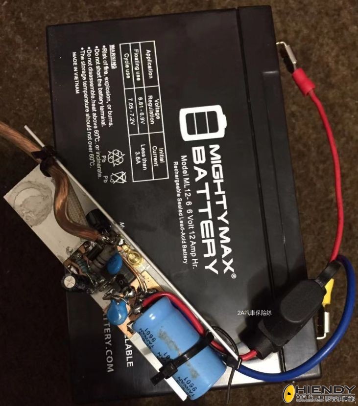

電池用于音響出于音質﹑安全及性價比考慮﹐以鉛酸電池為首選﹐鋰鐵電池有保護電路影響音質﹐電單車充電起火經常發生。。。。。。
5V供電的音源用6V電池長期供電總是擔心出問題﹐因此用LM1084 IT做一個限定5V穩壓輸出的電路來保障器材安全而且好聲工作﹐要讓LM1084工作在線性區必須保障輸入電壓在5V+1.5V=6.5V左右﹐但8V電池用得少使性價比不高。而5V電源電視盒等器材中工作電流在0.5A~1A左右 , LM1084細電流下有1V左右的壓差同樣工作在線性區﹐當電池電壓下降到5.7V時LM1084工作在飽和狀態﹐但5V電源的數碼器材仍然正常工作在5V﹐此時LM1084不工作﹐器材幾乎工作在純電池供電狀態﹐音質更好﹐聽感更自然。
鉛酸電池可以工作到1.5V/格X 3格=4.5V﹐因此讓電池工作到數碼器材不能正常工作時充電剛好。電池聲真好聽。。。。。。電池的高音真實自然。。。。。。

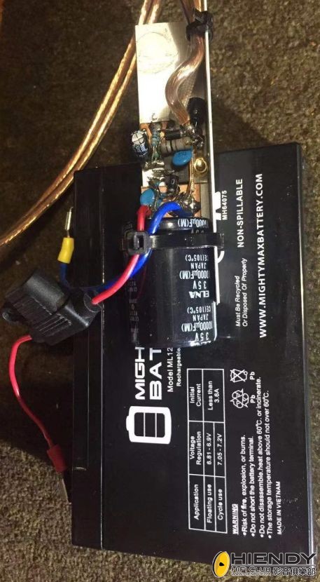

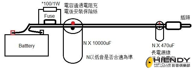

電池用4700uF補償電容今日試聽劉德華《一起走過的日子》間中一次有動態壓縮﹐即時用線電比較感覺電池的低音不如線電﹐即時換上ELNA 10000uF/35V JAPAN電容﹐接電池後保險絲即斷﹐保險絲插座並上100歐姆電阻﹐先讓電容C1通過R1充電後安裝
新保險絲﹐接電視盒(660mA)光縴解碼測試動態及彈力﹐聽感比較滿意而且比線電的低音好而且彈力更比線電好。每毫安15uF的電容才有如此聽感﹐難怪汽車音響用到5F電容。經比較﹐同容量的思碧電容力度最好。
關於電池或線性電源的電源濾波電容
負載等效電阻R=V/I , 如電視盒工作電壓5V﹐電流660mA , R=5V/0.66A=7.6歐姆, 低音每秒弦動三次3HZ, f=1/(2*3.14*R*C) ; C=6980.48uF取10000uF就保障低音去盡3HZ﹐而10000uF電容的中高音響應不是很好﹐線路稍長(大約6cm)就出現高頻自激﹐通常是末尾端並一個470uF左右的電容解決﹐音頻功放同樣如此。多次實驗證明電容配搭是N X 10000uF+N X 470uF ﹐ N>=1 .

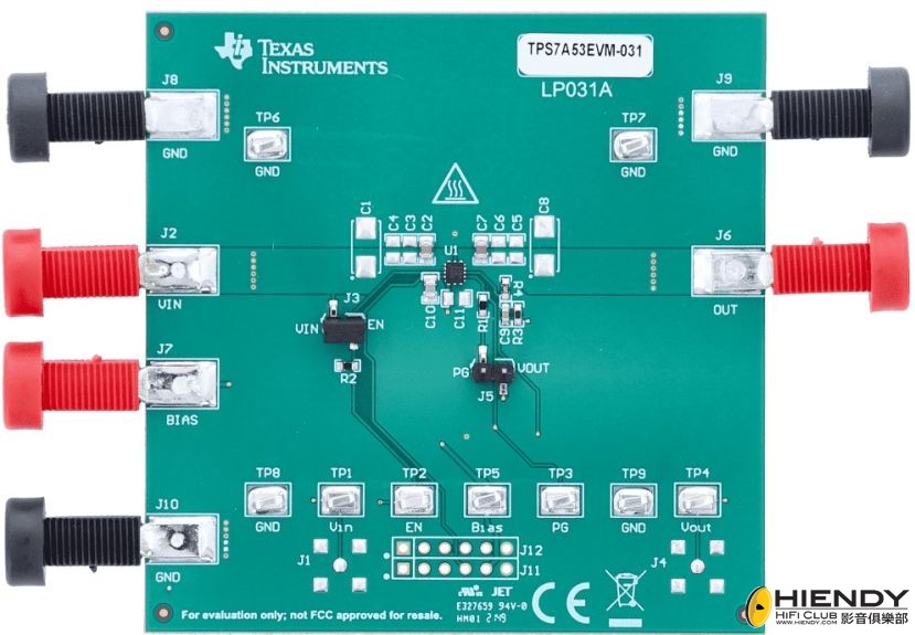

6V鉛酸電池充滿電15分鐘後電壓在6.5V或以下﹐適合用最高輸入電壓6.5V的 IT最新HIEND的TPS7A53低壓差穩壓IC
壓差可以在0.125V﹐穩壓輸出在5.1V ,3A﹐電池放電到3 X 1.75V=5.25V最低安全電壓時還是工作在線性狀態。IT提供的評估模塊TPS7A53EVM-031賣$29美元.
https://www.ti.com/tool/TPS7A53EVM-031
